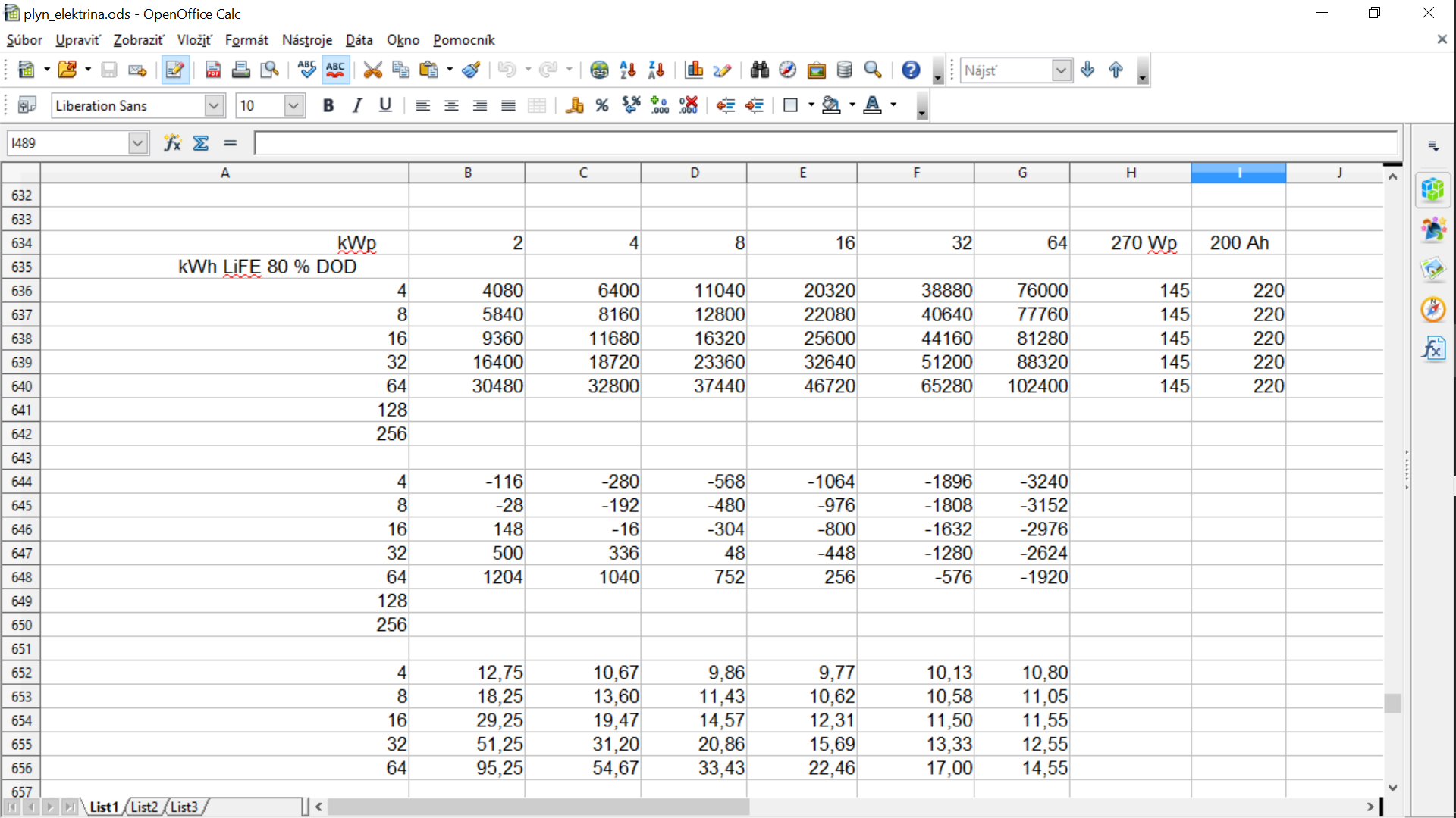

Nedávno som si robil prepočet, ako by mali klesnúť ceny LiFE a panelov,
aby som sa pri 20-ročnej životnosti dostal na cca. 10-ročnú návratnosť.
Pri cenách 220 € za 200 Ah LiFE článok a 145 € za 270 Wp
panel, by situácia bola nasledovná, pri cenách od 0.16 do 0.11 € per kWh.
Takže vidno, že veľa LiFE nie, ale skor viac panelov.

Dnes přišlo vyúčtování za 0,861 MWh.
Za leden 2017 jsme spotřebovali 86kWh. V zimním období tedy potřebujeme cca 2,8kWh denně a to budu muset při ostrovu vyrobit.
Pokud jaderný tunel nebude a neodpojíme se od sítě, potom by bylo zajímavé přejít na víkendový tarif D 61d. Jistič 13Kč a od pátku 12:00 do neděle 22:00 distribuce za 142,75Kč/MWh jinak 2979,19Kč/MWh.
Teď máme D 02d, jistič za 37Kč a distribuci za 1648,49Kč/MWh.
Bohatě bychom tedy vystačili s akumulátorem na 5 dní tedy cca 15kWh a pralo by se v pátek odpoledne a sobotu případně i sušilo v sušičce.
A v neděli by byl pracovní klid, jen nabíječka by pracovala a od cca 15:00 do 22:00 by nabila akumulátory na plno na pracovní dny.
Jen doufám že to stihnu rychleji než to ERÚ pro samovýrobce zatrhne tak jako D 01d, i když mne to vlastně nemusí až tak trápit, když to nikomu nebudu hlásit.
