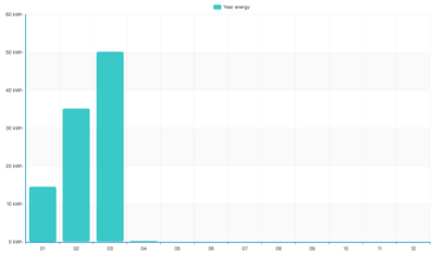

aplikaci v mobilu nepotřebuješ, stačí se zaregistrovat na web ... každejch 5 minut to odesílá hodnoty
napětí v síti / napětí v panelech / a aktuální výkon...
nic víc to neposílá co jsem wiresharkem kontroloval, asi by to šlo i bez odesílání jen přes serial kabel a rozluštění jejich protokolu kdyby byl čas a síla...

Dnes vyrobenych 100kwh od zaciatku roka. Som zvedavy ake cisla to bude davat pocas leta
1kWp, 1kW GTI SUN-1000G, batt 240Ah 24V
