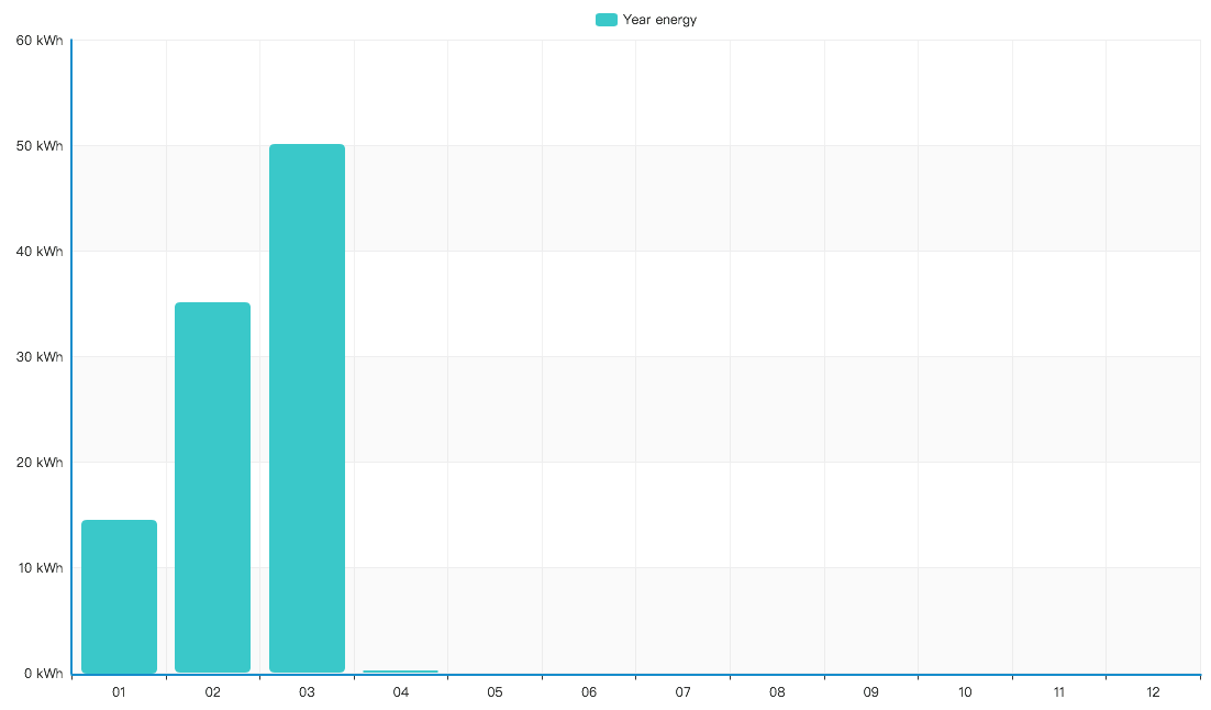

Dnes vyrobenych 100kwh od zaciatku roka. Som zvedavy ake cisla to bude davat pocas leta
1kWp, 1kW GTI SUN-1000G, batt 240Ah 24V
