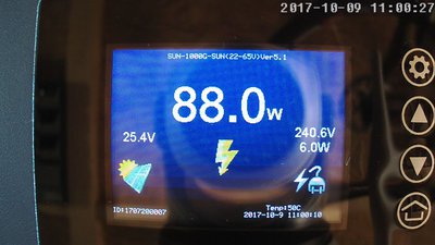

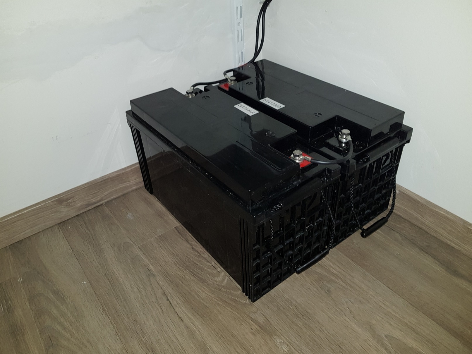

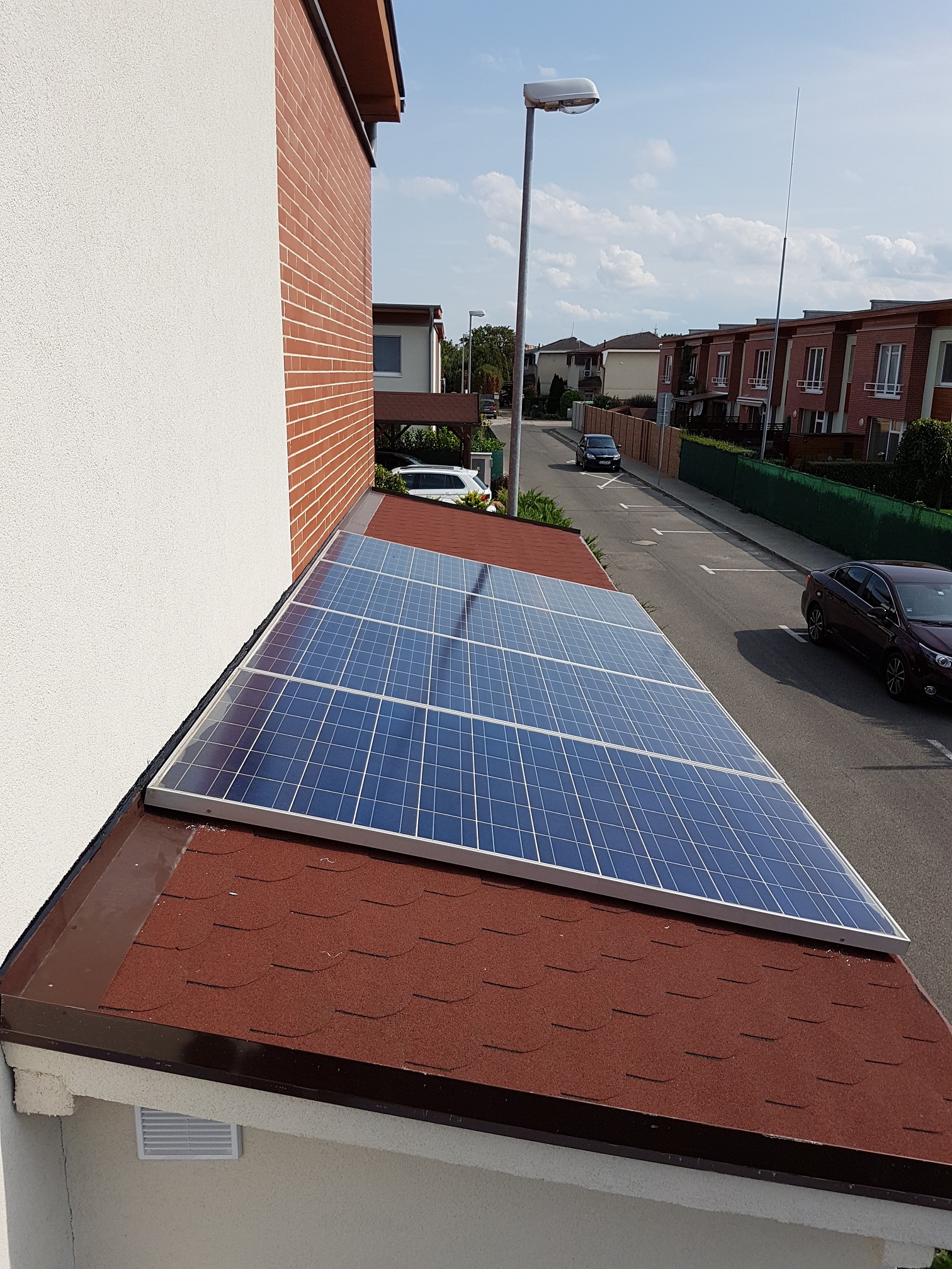

Podelím sa o moje malé „svetelné dielo“. 4 x 250W polykrištáľ umiestnený na streche prístrešku s orientáciou na JJZ, menič GTI SUN 1kW verzia 22-65V s obmedzovačom pretokov do siete, regulátor nabíjania EPsolar Tracer 4210A, batérie 2x AGM Acumax 120Ah.
Mojim primárnym cieľom bolo zabaviť sa a pokryť standby spotrebu domu, ktorú mám na úrovni cca 100-150W (2,4 - 3,6Kwh/deň). Inštalácii FVE predchádzalo poprehadzovanie standby spotrebičov a spotrebičov s možnosťou odloženého štartu na jednu spoločnú fázu, samozrejme berúc do úvahy maximá odberu. Popri tom som si aj upratal káble v rozvodnej skrini
Následne prišlo na inštaláciu panelov (kúpené použité z druhej ruky) a samotného meniča (koniec Septembra 2017). Tu som však bez batérií, aj pri maximálnej snahe časovania spotrebičov, nedokázal využiť potenciál panelov, dokázal som vyrobiť necelý 1kWh/deň, a preto som sa rozhodol doplniť batérie (podarilo sa mi kúpiť nové AGM za celkom slušnú cenu). Odvtedy sa darí aj v tomto málo slnečnom období (začiatok októbra) vyrobiť cca 1,5 – 2,5kWh denne. Možno by to chcelo ešte jeden panel, nakoľko batériu nestihnem dobiť na 100%, ale asi počkám na jar kedy bude viacej slnka a podľa toho sa zariadim. Hádam to dovtedy tá batéria vydrží
. Zatial som ich dal pod schody, kde je stabilných 21C.

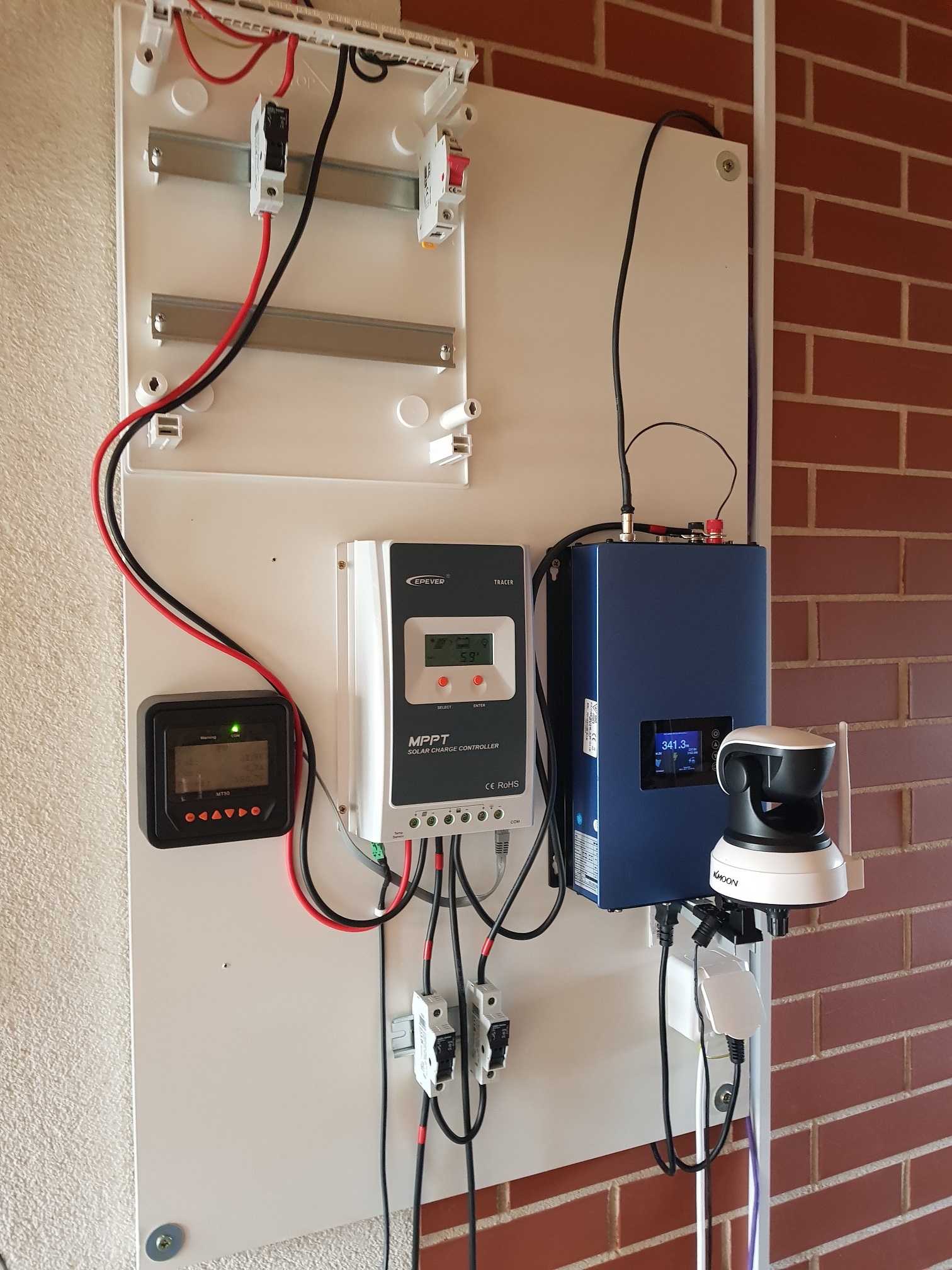

pekné, len tak ďalej, páči sa mi tá 360° kamera na sledovanie údajov

Ano, konecne som nasiel zmysluplne vyuzitie kamerky za 20USD

Moc pěkný taky něco takovýho buduju, můžu vědět jaký tam máš daný pojistky pro regulátorem případně odkaz na ně.?
Jinak GTIL co jsem objednával z číny má i datalog připojitelnej treba na domoticz... ale to s tou kamerkou funguje asi taky a má to rychlejší odezvu

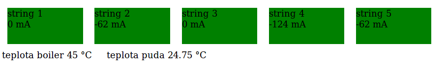

tak spravny offgrid/ostrov bez kamerky na budiky snad ani nemoze byt...
ja to tak mam roky :
http://temp.sk/chata/budiky_20140325_001.jpg
http://temp.sk/chata/budiky_20151123.jpg

Mám tam bežný poistkový odpojovač ktorý sa dá kúpiť aj tu na mypower https://shop.mypower.cz/pojistkovy-odpin ... f10-1-3004devrosx píše:Moc pěkný taky něco takovýho buduju, můžu vědět jaký tam máš daný pojistky pro regulátorem případně odkaz na ně.?
Vkladajú sa do neho 10x38 keramické vlacové poistky podľa konkrétneho prúdu. V mojom prípade tam mám 25A. Vieš to použiť zároveň ako odpájač pri servise jednotlivých častí a prípadná zmena na iný prúd (napr pri rozšírení FV pola), je len otázkou pár centov za inú poitku.

to Timpomat a ostatní: a proč to dělat tak složitě, když je sposta možností, jak sprásknout měření s web. rozhraním, třeba http://www.internetove-sluzby.cz/bazen/?w=0 - jsou to fake data, jede to na ESP8266, jenom test web rozhraní - a nebo takhle: a to je arduino + ethernet shield.
Kamera na sledování čísla na displeji mi přijde jako dost zoufalý řešení. Ten krámek má určitě nějakej komunikační výstup, kam se dá něco připojit.

Kamera je najrychlejsie riesenie bez nutnosti znalosti "programovania" a integracie zariadeni
. Cielovy stav je taky ako popisujes, mat data dostupne cez net. Samotny invertor ma nejaky com port, len nikde som zatial nenasiel ziadne info k tomu.

Kameru jsme používali na vzdálený dohled na zkoušku. Když přišel email, že se něco děje, tak jsme kamerou obhlédli situaci a měla i kontakt, kterým jsme mohli dálkově přerušit zkoušku.

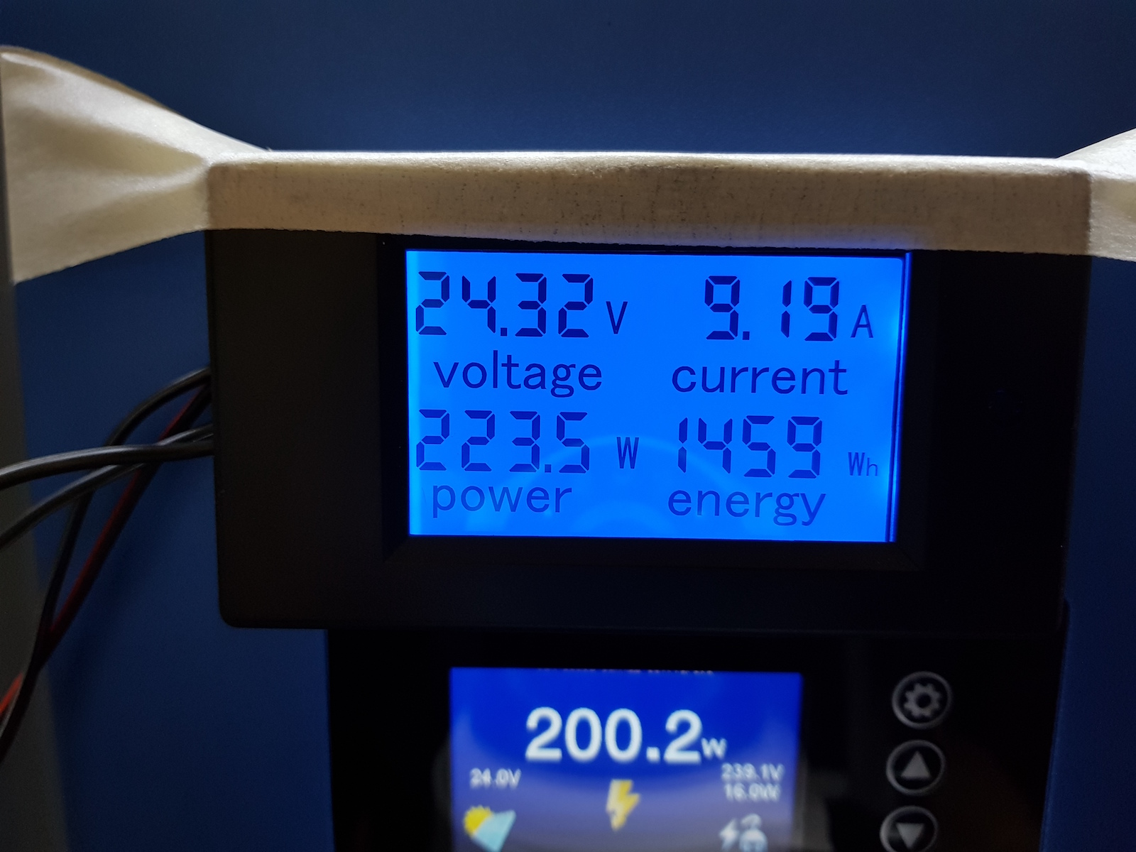

Dnes prisiel tento univerzalny sikovny geret z Aliexpresu. Meria aktualne napatie, prud, vykon a celkovu spotrebu. No nekup to za 10USD
Zatial odborne prichyteny lepiacou paskou
Merac je zapojeny pred menicom. Ten rozdiel 10% vo vykone mam brat ako stratu/ucinnost menica?

jestli je to tak, tak to má celkem dobrou účinnost. Jakýpak jsou ty ztrátový výkony při výkonu měniče 50W a 1000W? výstupní výkon bych překonteoloval nějakým wattmetrem nebo aspoň elektroměrem (počítat nebo čítat bliknutí). Činský měřiče běžně měří +- 10 procent, když fungují dobře.

Rozdiel pri vyssom a nizsom zatazeni pomeriam zajtra. Ten udaj na menici je korektny. Mam potom nezavisle meranie pri isticoch v ramci domacej automatizacie takmer na chlp to sedi.

Takže pod záťažou (limit mám zatiaľ nastavený na 20A = 500W) robí rozdiel na vstupe a na výstupe presne 10%, pri nižšom odbere (70W) je rozdiel 15%.
