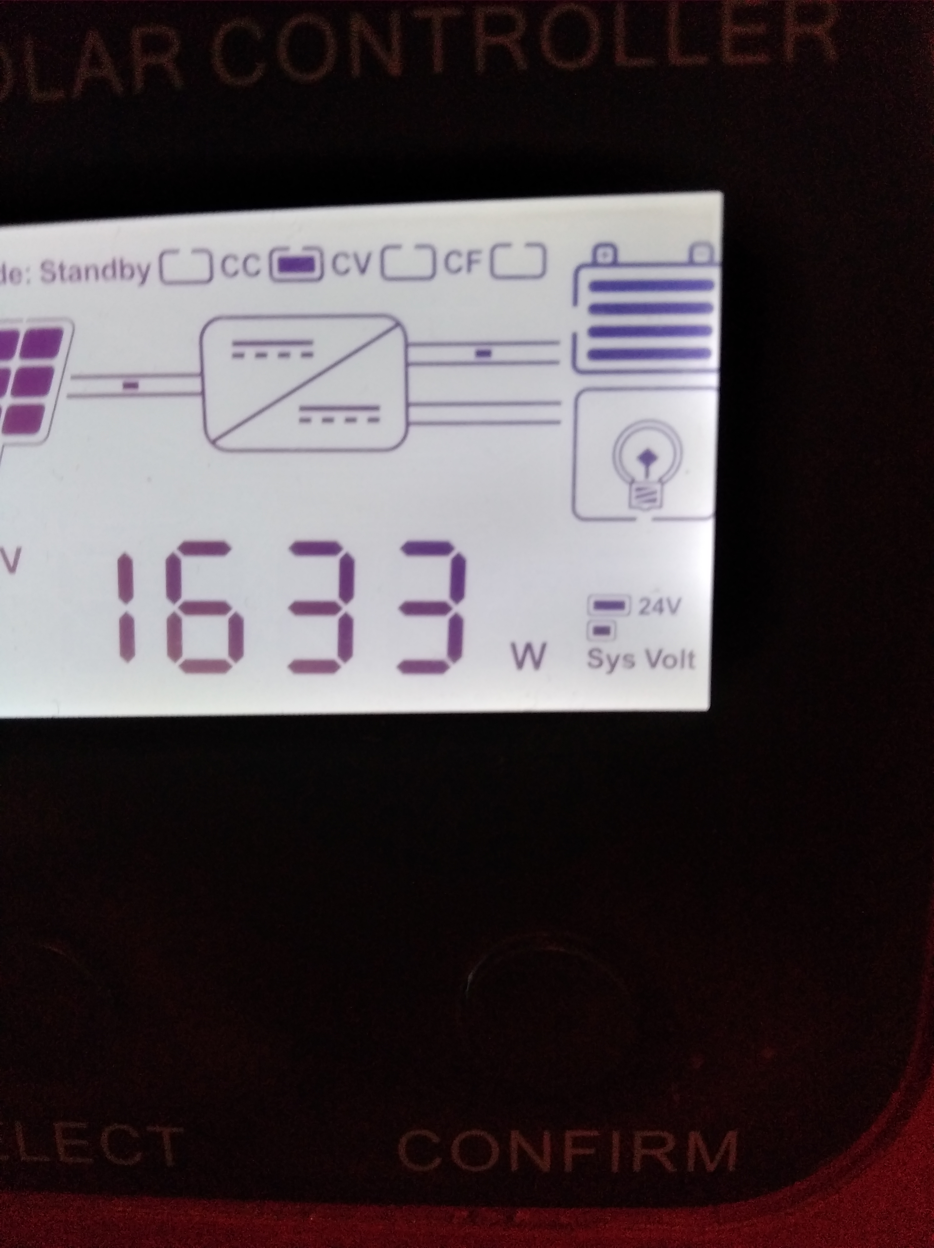

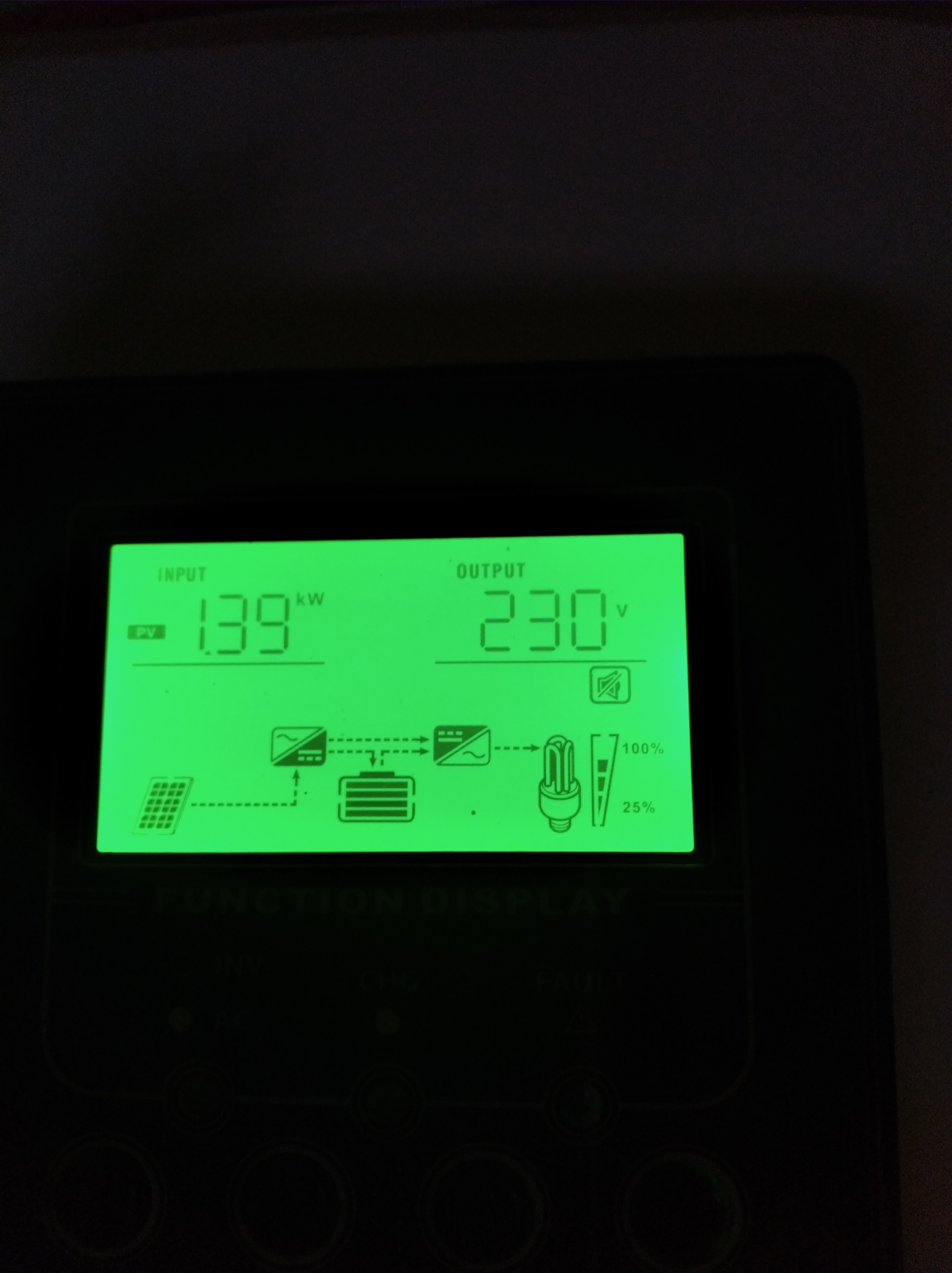

Dnes
Axpert eSmart Halogeny dneska pražijou jak vo život.
- Reputace:239
Re: 2,5kW kósek za pryglem.
Jsi zase na pouličním osvětlení přestěhoval hodiny na svítí pořád co?

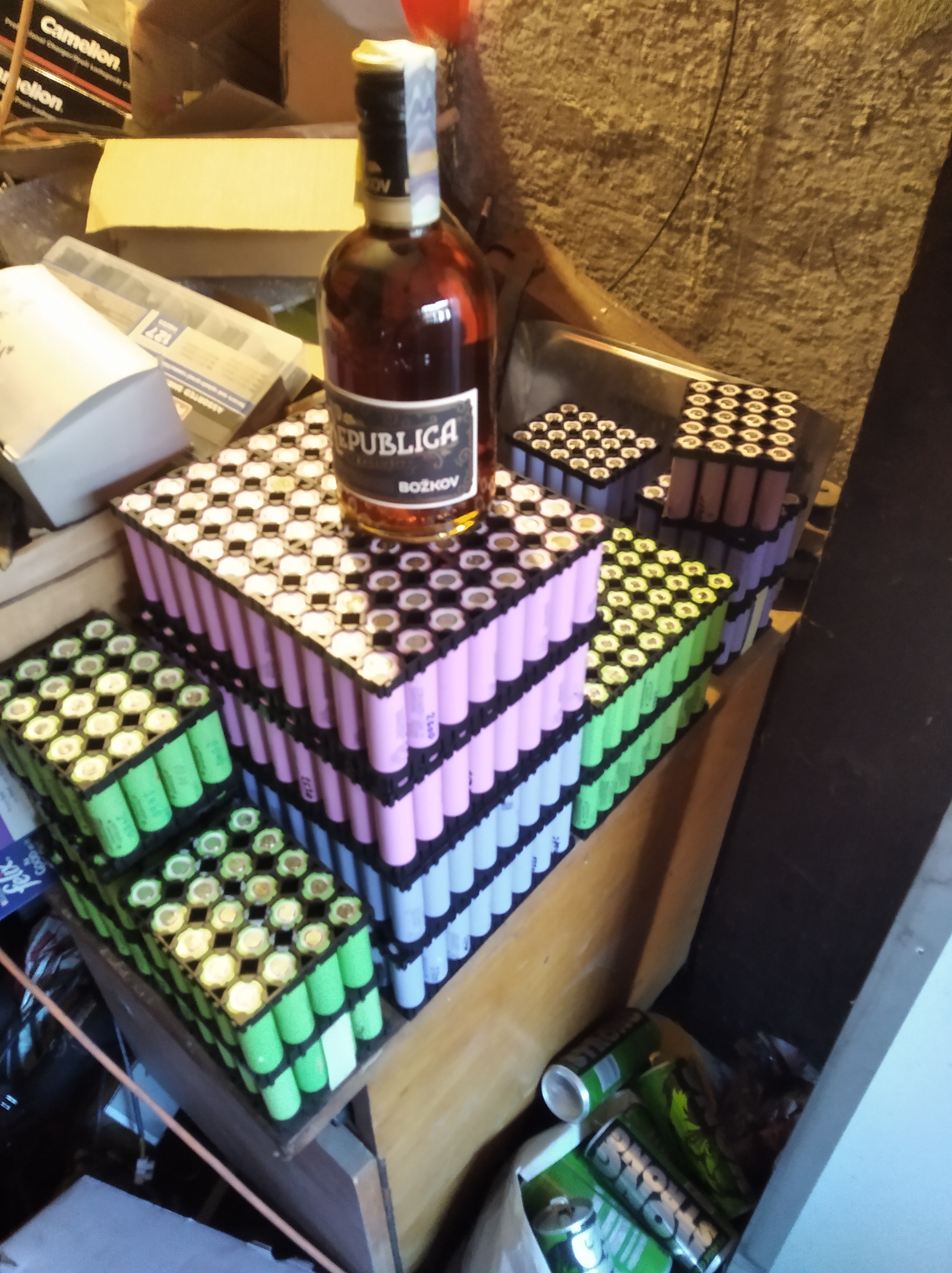

Jéje, u mně už byl taky Ježíšek. Teď už jen vyrobit něco na papu.
- Příspěvky: 5185
- Reputace:1037
To bude ohňostroj.
