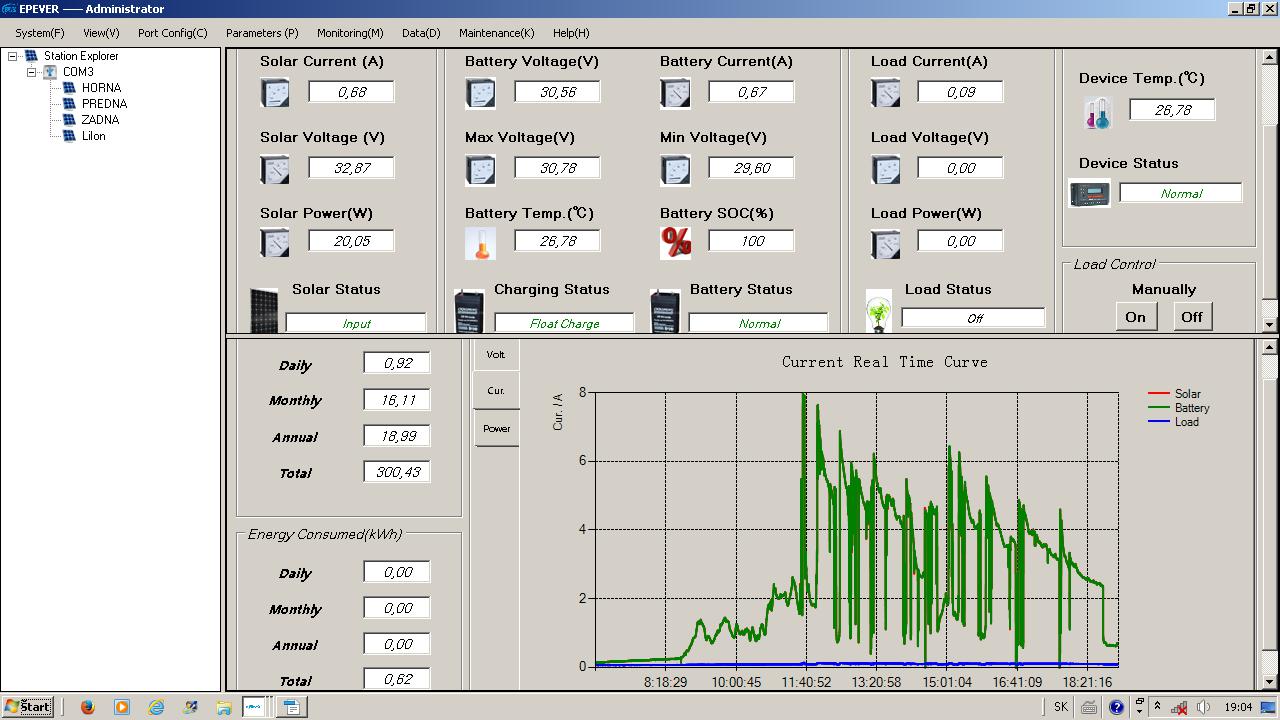

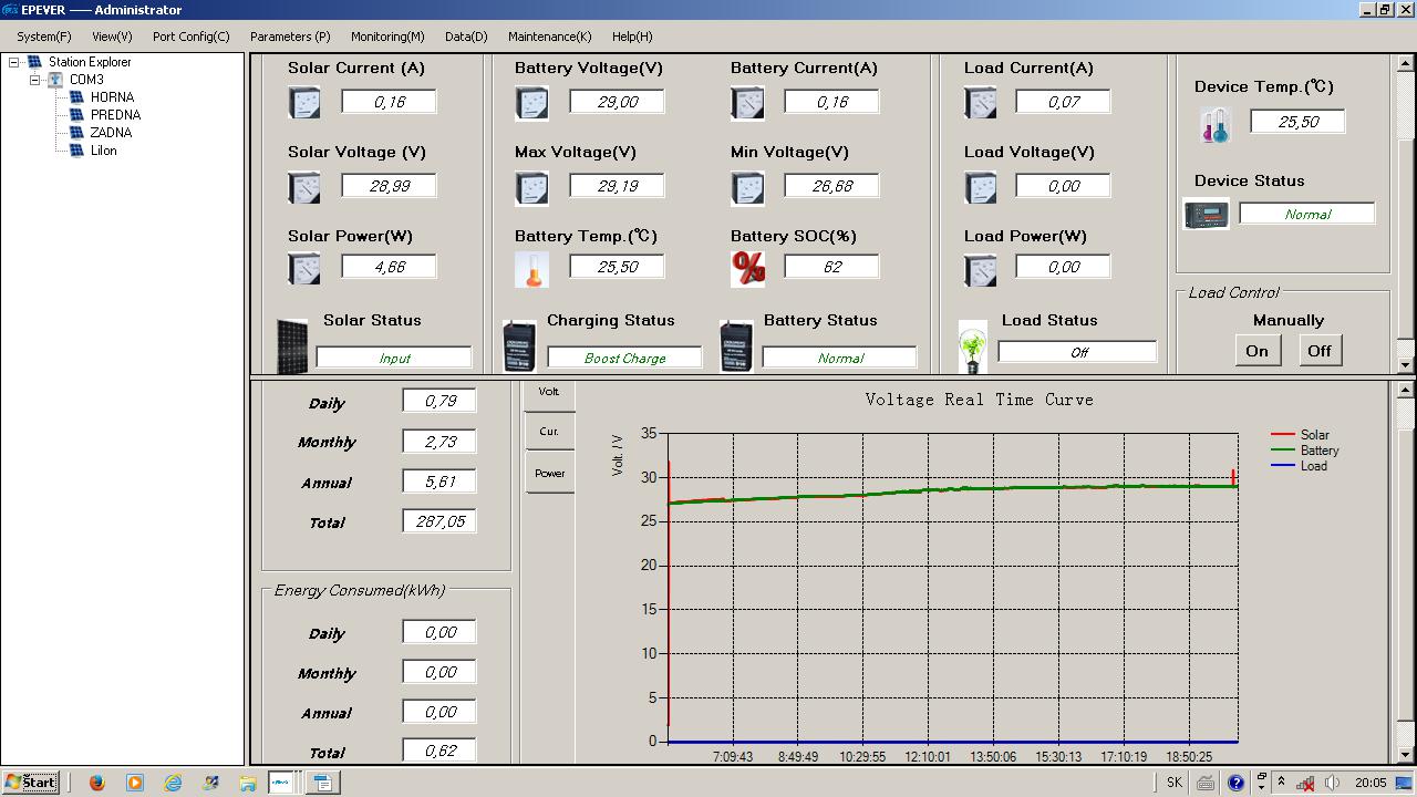

Batériu nabíjam panelom 280 Wp. Pre plánované max. napätie 31,2 V je tento panel evidentne so svojim Vmp mierne nepostačujúci. Sme však uprostred leta a vysoké teploty pominú, panel začne pri teplotách pod 10 °C dávať optimum, uvidíme.
Batéria je zatiaľ konsolidovaná, čo sa týka napätí jej ôsmich "P". Prevádzkovú potiaž mám v tom, že menič Victron 350 VA je použiteľný papierovo do 30 V, v skutočnosti znesie aj 30,4 V. Vo finále použijem Multiplus, ten umožní 34 V, k tomu samozrejme ešte druhý panel paralelne.
Aktuálne som nastavil float na 30,6 V. Skúšam svoj zámer dotovať olovo z tohto zdroja cez LM317. Pre prúd 0,61 A potrebujem rozdiel napätí aspoň 2,5 V, čo nie je po súmraku problém. Tento prúd budem zvyšovať, potrebujem cca 3 A kontinuálne počas noci.
Pripájam priebeh napätí, tam je vidieť " odlepenie " napätí panela a batérie počas floatu, tiež nastavenie regulátora.
Zatiaľ spokojnosť ...

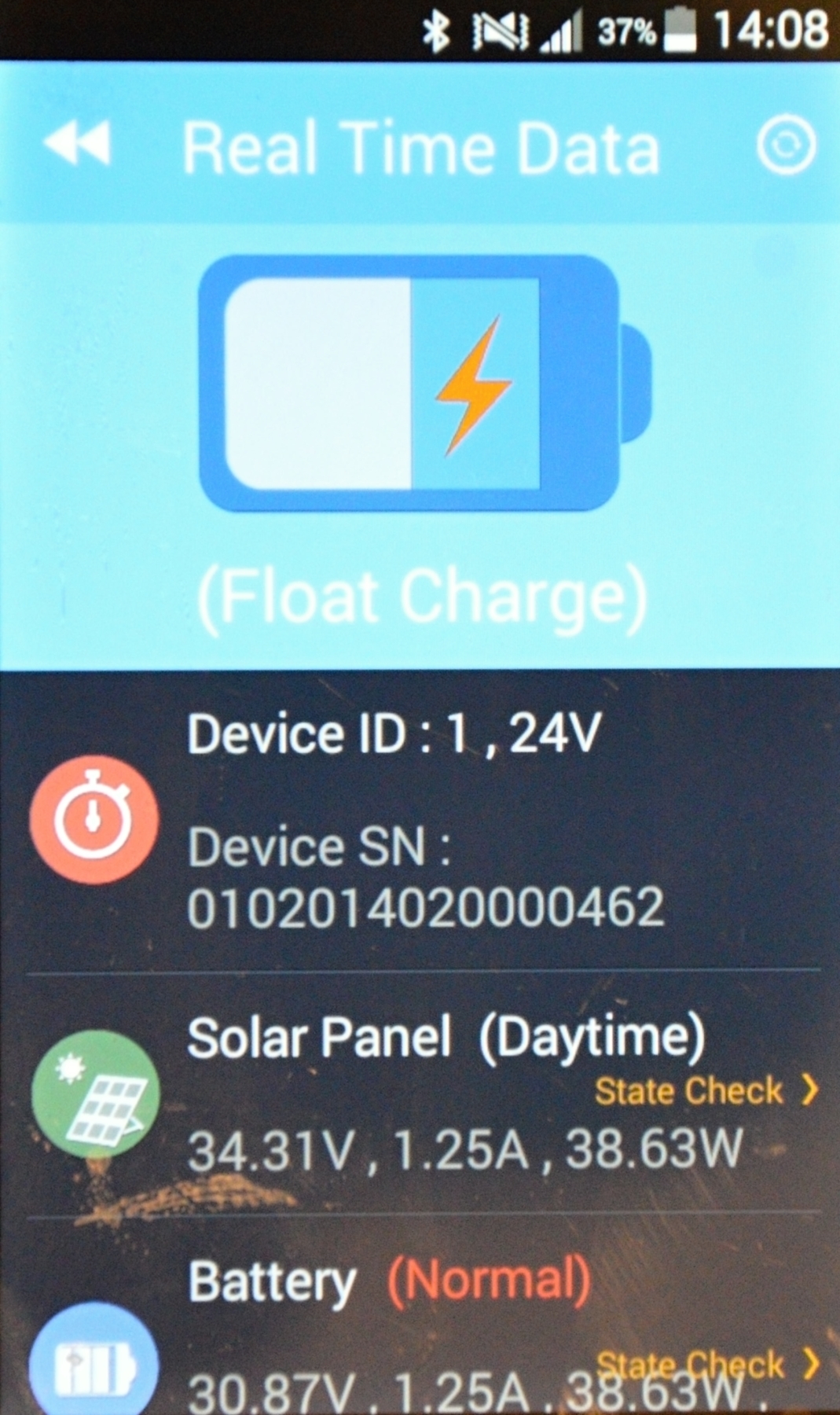

Dnes je pekne, batéria sa dostala do floatu ( podľa nastavených napätí na regulátore ). Napätie som postupne vytunil na 30,8 V ( 3,85 V na článok ), po skončení nabíjania jemne odpruží dolu. Dá sa povedať, že pre toto napätie je Vmp paralelne pripojeného panela 280 Wp trochu nižšie, ale už akceptovateľné. Keď bude možnosť, skúsim to ešte s 300 Wp.
