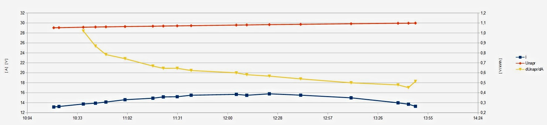

Kapacitná skúška packu ukázala, ako sa ten môj zlepenec má k životu. Vybíjal som z 31,0 V na konečných 26,8 V po dobu 31 hodín. Konštantnou záťažou bola žiarovka na meniči Victron 350 VA. Spotrebu som odmeral na meráku na AC strane, v grafe je táto podelená účinnosťou meniča 0,87. Priemerný prúd batérie bol 3,62 A.
Menič nechcel kvôli prekročeniu limitu napätia štartovať a šiel do poruchy. Pripojil som teda ešte ako záťaž nabíjačku po dobu prvej hodiny, tým sa odber zvýšil a napätie už bolo OK.
Výsledok je :
Batéria dá v uvedenom rozsahu napätí za 30 hodín 3,2 kWh pri prúde 3,62 A. Po dobu prvých 24 hodín je úbytok napätia celkom vzorne lineárny, asi po 3,53 V na článok. Potom príde kolienko ...
V batérii sú aj 10 ročné kusy s neznámou minulosťou. Pre kvalifikáciu do finále museli vydržať záťaž 50 mA minimálne 12 hodín, pochopiteľne len tie najhoršie. Moje očakávania sú tomu primerané, uvidíme, koľko sa batéria dožije.
Po skúške nasledovalo dnes čiastočné dobitie z jedného panela.
Výsledok je :

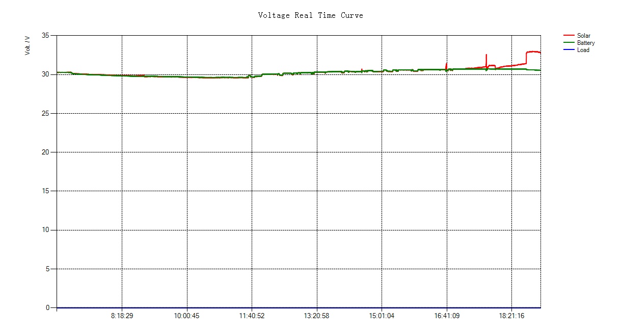

Batériu nabíjam panelom 280 Wp. Pre plánované max. napätie 31,2 V je tento panel evidentne so svojim Vmp mierne nepostačujúci. Sme však uprostred leta a vysoké teploty pominú, panel začne pri teplotách pod 10 °C dávať optimum, uvidíme.
Batéria je zatiaľ konsolidovaná, čo sa týka napätí jej ôsmich "P". Prevádzkovú potiaž mám v tom, že menič Victron 350 VA je použiteľný papierovo do 30 V, v skutočnosti znesie aj 30,4 V. Vo finále použijem Multiplus, ten umožní 34 V, k tomu samozrejme ešte druhý panel paralelne.
Aktuálne som nastavil float na 30,6 V. Skúšam svoj zámer dotovať olovo z tohto zdroja cez LM317. Pre prúd 0,61 A potrebujem rozdiel napätí aspoň 2,5 V, čo nie je po súmraku problém. Tento prúd budem zvyšovať, potrebujem cca 3 A kontinuálne počas noci.
Pripájam priebeh napätí, tam je vidieť " odlepenie " napätí panela a batérie počas floatu, tiež nastavenie regulátora.
Zatiaľ spokojnosť ...

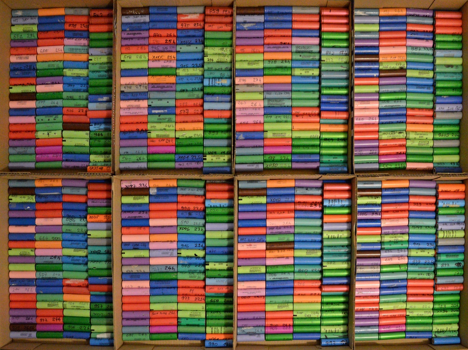

Druhá batéria 99P8S čaká na letovanie, bude teoretická možnosť prejsť na 48 V, uvidíme .......
Na obrázku je v každej krabici zoradených 99 kusov, kapacita 30 hodín až 17 hodín pri vybíjaní 50 mA.
( 3,90 V - 3,40 V )
( 3,90 V - 3,40 V )

Velice důležitá ráda pokud jde o navýšení výkonu baterie minimálně o 10-15% a to že to musíš hezky poskládat barvickama na stejno . Jinak hodně zábavy
- Reputace: 528
Re: Dotujúci batériový zdroj
Kritéria sú :
1/ kapacita
2/ barvičky
Ak spočítaš "barvičky" v každej krabici, tak je to vyrovnané, kapacita je klesajúca z horného ľavého rohu dolu a potom doprava a zas dolu,.... Nájdeš totožné alebo veľmi podobné riadky naprieč ôsmimi krabicami.
Prvá batéria je po polroku prevádzky v každom článku 99P stále na stotinu totožná. Žiadne balancovanie nebolo doteraz potrebné.
1/ kapacita
2/ barvičky
