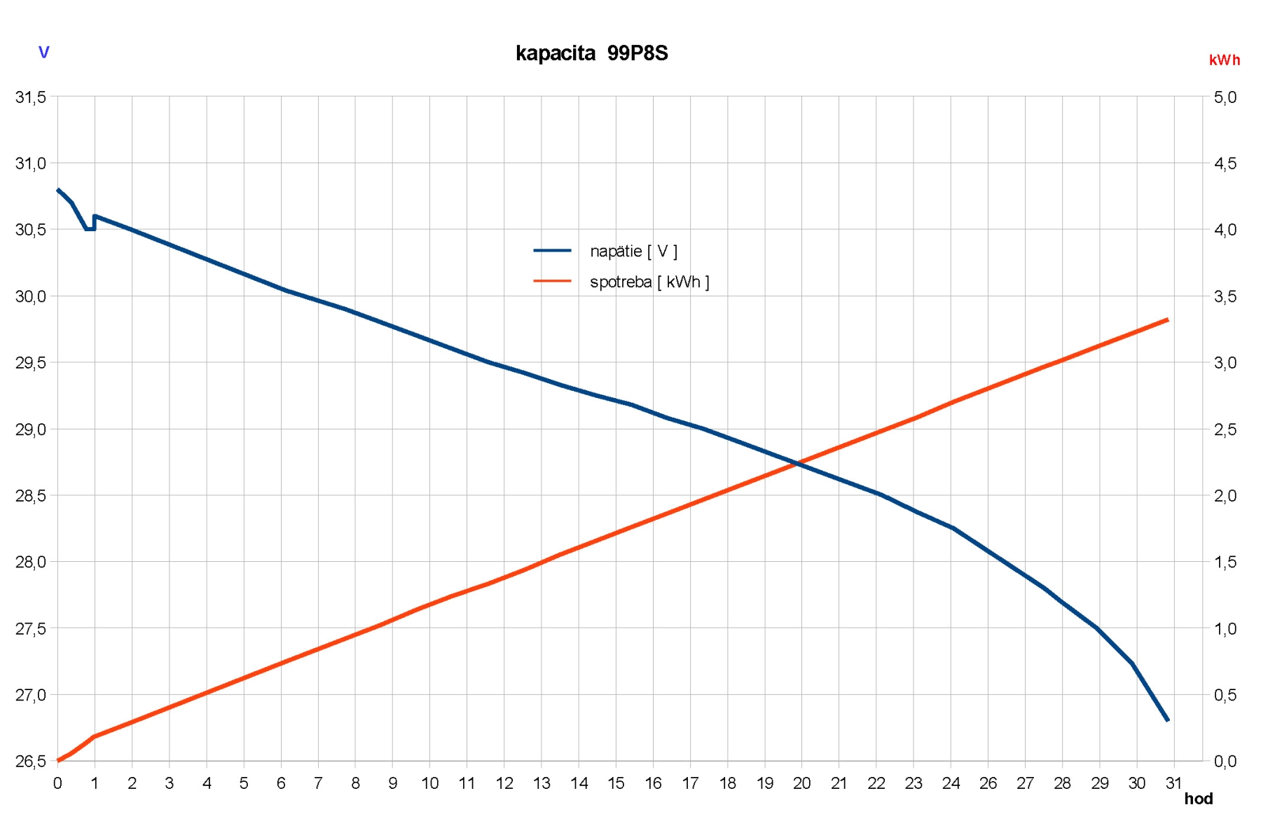

Kapacitná skúška packu ukázala, ako sa ten môj zlepenec má k životu. Vybíjal som z 31,0 V na konečných 26,8 V po dobu 31 hodín. Konštantnou záťažou bola žiarovka na meniči Victron 350 VA. Spotrebu som odmeral na meráku na AC strane, v grafe je táto podelená účinnosťou meniča 0,87. Priemerný prúd batérie bol 3,62 A.
Menič nechcel kvôli prekročeniu limitu napätia štartovať a šiel do poruchy. Pripojil som teda ešte ako záťaž nabíjačku po dobu prvej hodiny, tým sa odber zvýšil a napätie už bolo OK.
Výsledok je :
Batéria dá v uvedenom rozsahu napätí za 30 hodín 3,2 kWh pri prúde 3,62 A. Po dobu prvých 24 hodín je úbytok napätia celkom vzorne lineárny, asi po 3,53 V na článok. Potom príde kolienko ...
