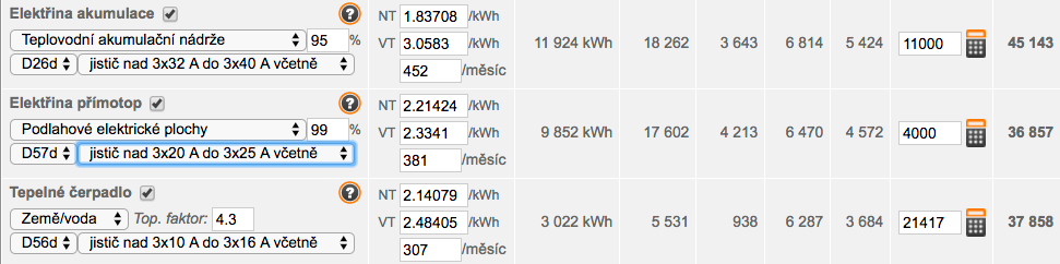

Re: Aku nádrž s kombinací zdrojů vytápění
Kodl: zkusil jsem tu tabulku na TZB-info, diky za tip.
Takhle to vychazi:
S rekuperací by to vyšlo o trochu lépe pro přímotop (30 869 Kč/rok). Ale rekuperaci nechceme, i když to může hodně lidem připadat nelogické. Je to asi jako s tím krbem - někdo je konzervativní a chce ho, a někomu to vůbec nic neříká. Prostě zvyk a pocit.
Zajímavé je, že varianta s TČ se při použití/nepoužití rekuperace se liší jen asi o 1000 Kč ročně. Prostě to TČ má tak nízké náklady na elektřinu, že rekuperace má smysl jen pro pocit lepšího vzduchu v domě, ale její finanční efekt je mizivý. My jsme zvyklí větrat ručně, takže rekuperaci nechceme.
Takhle to vychazi:
Kód: Vybrat vše
Elektřina akumulace: 11 924 kWh
Elektřina přímotop: 9 852 kWh
Tepelné čerpadlo z/v: 3 022 kWh
Kód: Vybrat vše
Elektřina akumulace: 45 143 Kč/rok
Elektřina přímotop: 36 857 Kč/rok
Tepelné čerpadlo z/v: 37 858 Kč/rok

Doposud jsem se pohyboval v těchto návratnostech. http://www.enviweb.cz/69728. A jak psali předřečníci, je dobré si ponechat na střeše prostor pro další panely a natáhnout silnější kabely a ideálně více chrániček za 20kč a m, abys pak mohl jen zafouknout další kabely. Taky plánuji upgrade na 6kWp a následně na 10kWp s cílem za 15 let na 20kWp. Prostě to tak je a za chvíli napíšu proč...vk_1 píše:FVE se mi zatím nechce rozšiřovat nad 6 kWp, protože pak už hrozí, že se spotřebovalo na výrobu panelů/komponent více energie, než kolik energie z výroby FVE za její životnost spotřebuju já.

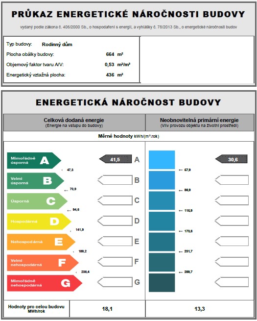

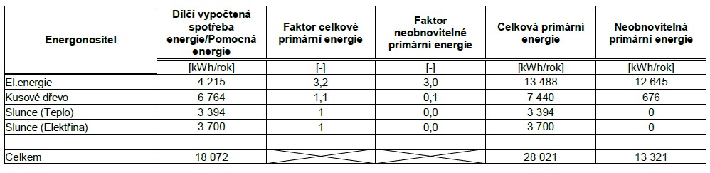

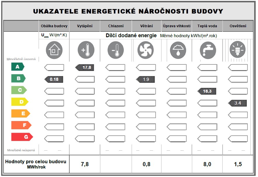

Ve stádiu plánování svého PD mě návratnost TČ nevyšla, neboť i to nejmenší TČ v té době bylo a stále je za raketu peněz. Stejně jako Vojta, oheň jsem v domě chtěl kvůli atmosféře tak jako tak.
V projektu jsem od projektanta dostal všechno FTT, FVE, KRB, El.kotel. a nechal zpracovat PENB.
Tehdy by TČ voda-vzduch stálo +- 250kkč a selská návratnost TČ vůči a) E-kotli za (15kkč) byla asi 12let b) Vůči krbu (100kkč vč.komína) přes 17let i v případě, že budu topit v e-kotli 50x za sezonu po dobu 19hod nepřetržitě výkonem 4kW při ceně 2,8kč za KWh.
A protože se nacházíme v období 4 tech. revoluce a „cash is king“, TČ jsem prostě nekoupil (stejně jako FTT) a nechal jsem udělat prostupy a chráničky pro snadnou dodatečnou montáž. Inovace se zrychlují a výrobek je mnohdy překonán dříve než se vůbec ekonomicky vrátí za předpokladu "bez jakékoli poruchy".
A dokud bude NIBE ročně akvizovat 5 firem ročně, sedět na 3,2mld SEK v hotovosti (výsledky 2016), Y/Y růst 12% tak asi s cenami dolů nepůjdou.
Protože stále něco v domě vylepšuji (regulace, přidání LFP baterii, odstranění tepelných mostů apd…) přikládám reálnou spotřebu za posledních 12 po sobě jdoucích měsíců: Posádku tvoří 2+2děti
El.energie DS: 2622kWh (pouze domácnost, netopím EE)
Kusové dřevo: cca 3100kWh
Slunce FTT: nerealizováno
Slunce FVE: 4363kWh
GTotal: cca 10,1 MWh
Protože takový nesoulad mezi PENB a následnou skutečností není žádnou výjimkou, posouvá se návratnost TČ nejen u mne do 22 století…
