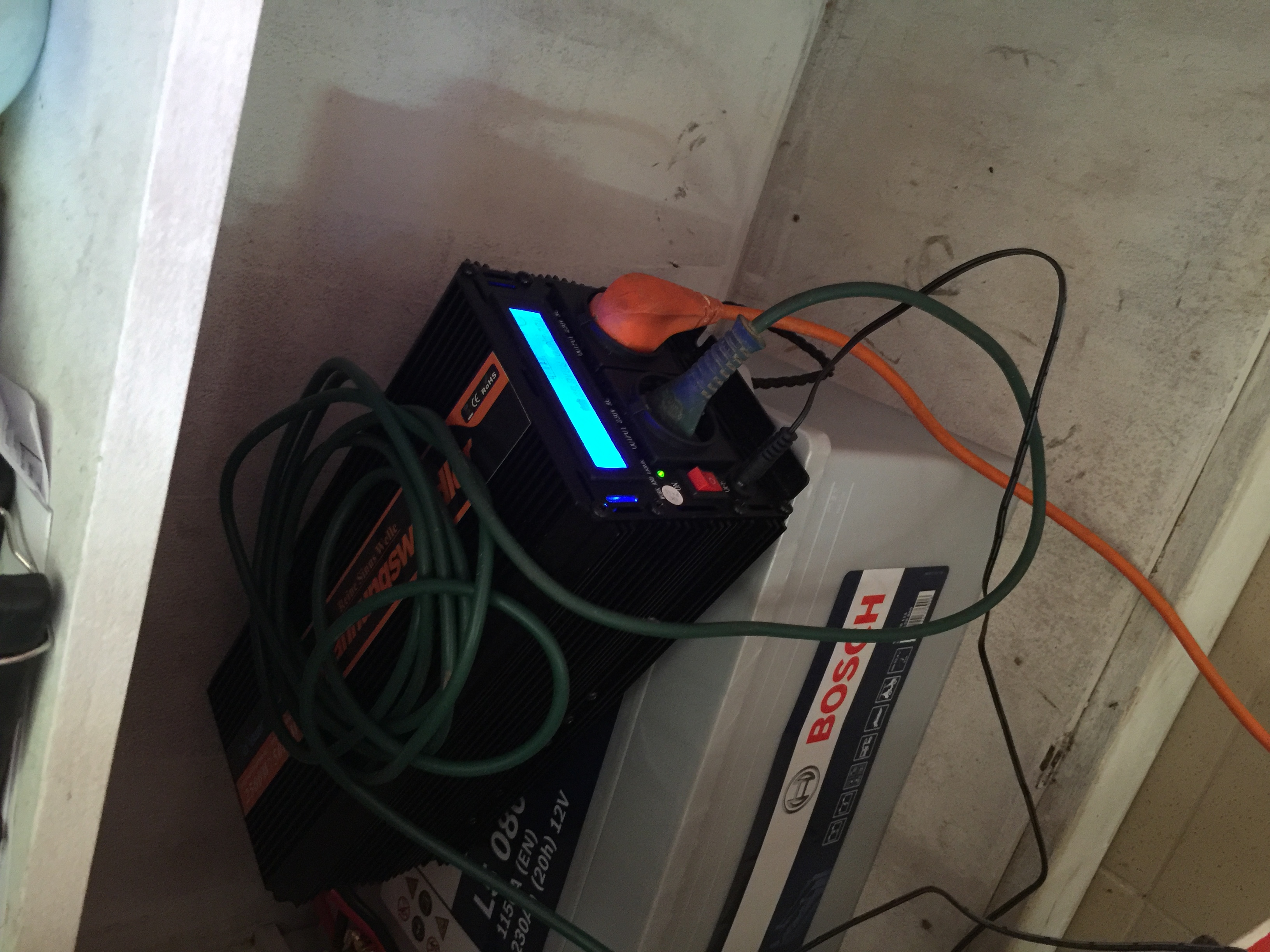

Nejsriv byla nabita po koupi z obchodu bosch nabijeckou pro to urcena .. nabijela 12h Pak se dala na catu na solar a od te doby na chate se dobiji slunkem.

Myslim si že baterka bude jeste dobra... byla minimalne pouzivana ale kdyz jsme ji nabijeli pred tydnem nabijeckou bosch pro 230-ah tak jsem čekal 12h nez se uplně nabije. Pak vydržela hodně dlouho ...

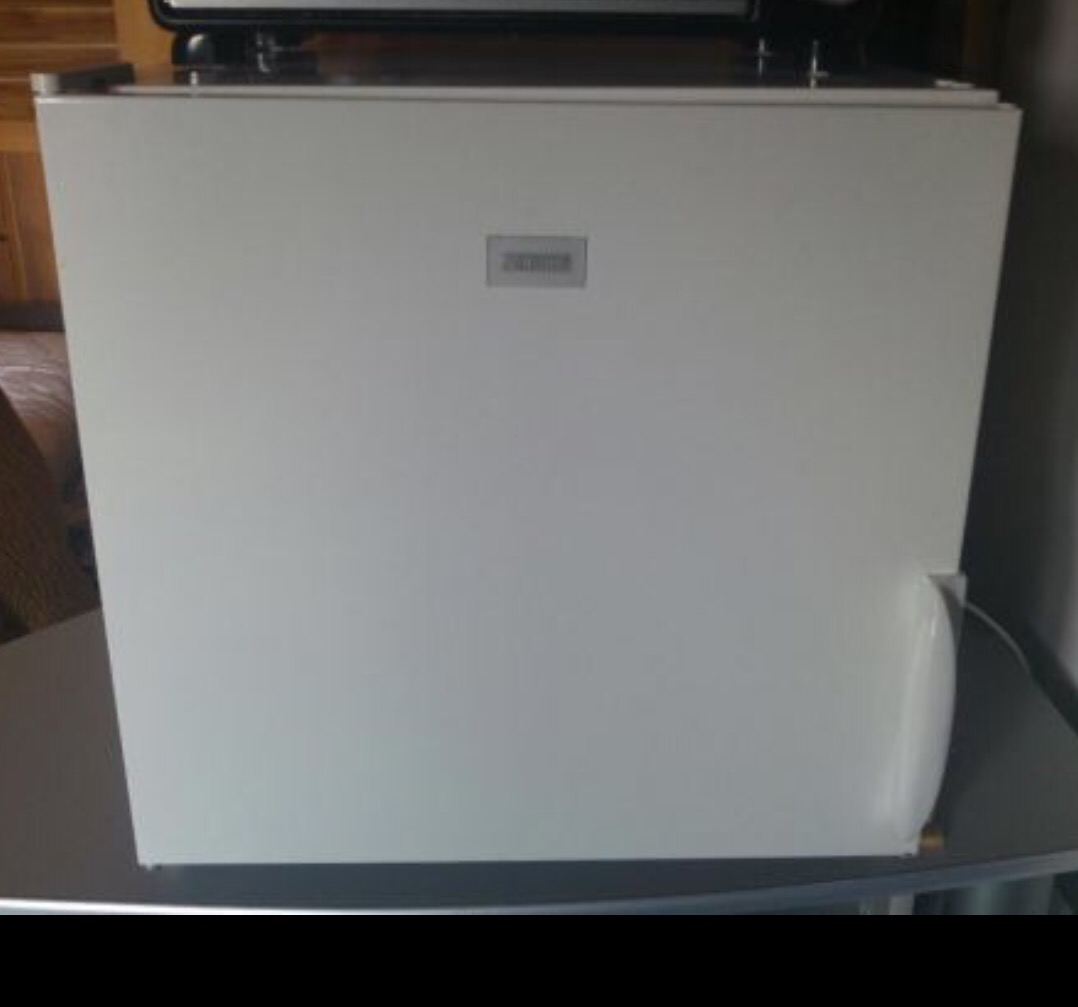

Ještě přectěte si tohle : minuli tyden jsem prinesl 50l mrazacek byl zaplej 5 h odber 100w takovy ten malinkej moturek. Nechal se pak druhy den zase zapnout na cely den -- bezel poze hodinu a pak zacal pipat měnič ze je baterka na 10.2V a timpadem vybita .. regulator svitil cervenou diodou ze je baterie vybita. Pak jsme nechali celej den na regulatoru nabijet baterku ze jsme nezapli ani radio na 12v ani menic. Cely den ticho jen slunce a baterka. Ukazalo se ze cely den nabijelo a na menici kde je display s voltmetrem ukazovalo 13.5V a tri čárky z grafu baterie. Na regulatoru svitila kontrolka že nabiji. Mrazacek jsme tedy nezapinali az treti den. Kolem poledne jsme zapli mrazak na hodku. Ubilo to na 12.1 a uz zacal menic pipat na jedny čárce v baterce. Tudiz si myslim ze to dobijelo malima Amperama .. ten regulator se tak choval vzdycky od zacatku takhle i po restartu prej rychle dobil.

V té tvojí baterce, když byla nová, bylo 12 x 230 = 2.7 kWh energie. Ten mrazák za 5 hodin odebral 5 x 100 = 0.5 kWh. Ale nikdo neví, jaká je současná kapacita baterky. Je potřeba měřit, co se děje.

.......50l mrazáček byl zaplej 5 h odber 100 W - 100 litrový mrazáček má príkon 50 W a po namrazení ho termostat zapína/vypína. Nemali ste náhodou pripojenú TEC chladničku, ktorá beží nonstop ? ???

Do hodinky rychle dobil regulator. S tim 50l mrazackem jsem jen strelil ze 100w ono to bude 50w jde o kladicky mrazacek s kompresorem na 230v

Prave me prislo divne že když si vzpominam ze kdyz jsem zapl čerpadlo 800w na hoďku max. Tak to sežralo jednu čarku na meniči coz je normalní podle mt-50 displaye od regulatoru jsem se ani nedival protoze tam to ukazovalo už 30% . Menič ukazuje přimo volty co na voltmetru realně. Pripadne me ze to musi regulator nejak secist Volty a vyhodi 100% a prestane dobijet. Jednou se me podarilo nechat na panelech regulator a odpojit baterku na tvrdo regulator jel vesele dal a to jsem vyuzil ze na zatez kde je malovana ta zarovka na display - napojíl menič a ba bej na 230v nabiječku posch 130w nabiječka jela vpohodě ale jskmíe se prepla do režimu nabíjeni tak regulator se vypnul . Napeti neudrzel a vyplse tak jsem pak zapl opet s baterii regulator. Baterku nemužu nabijet ze sitě protože je težka a zabudovana v bedně a nemam auto na převoz tudiž jen přes dolar nebo centralu. Diky:)
