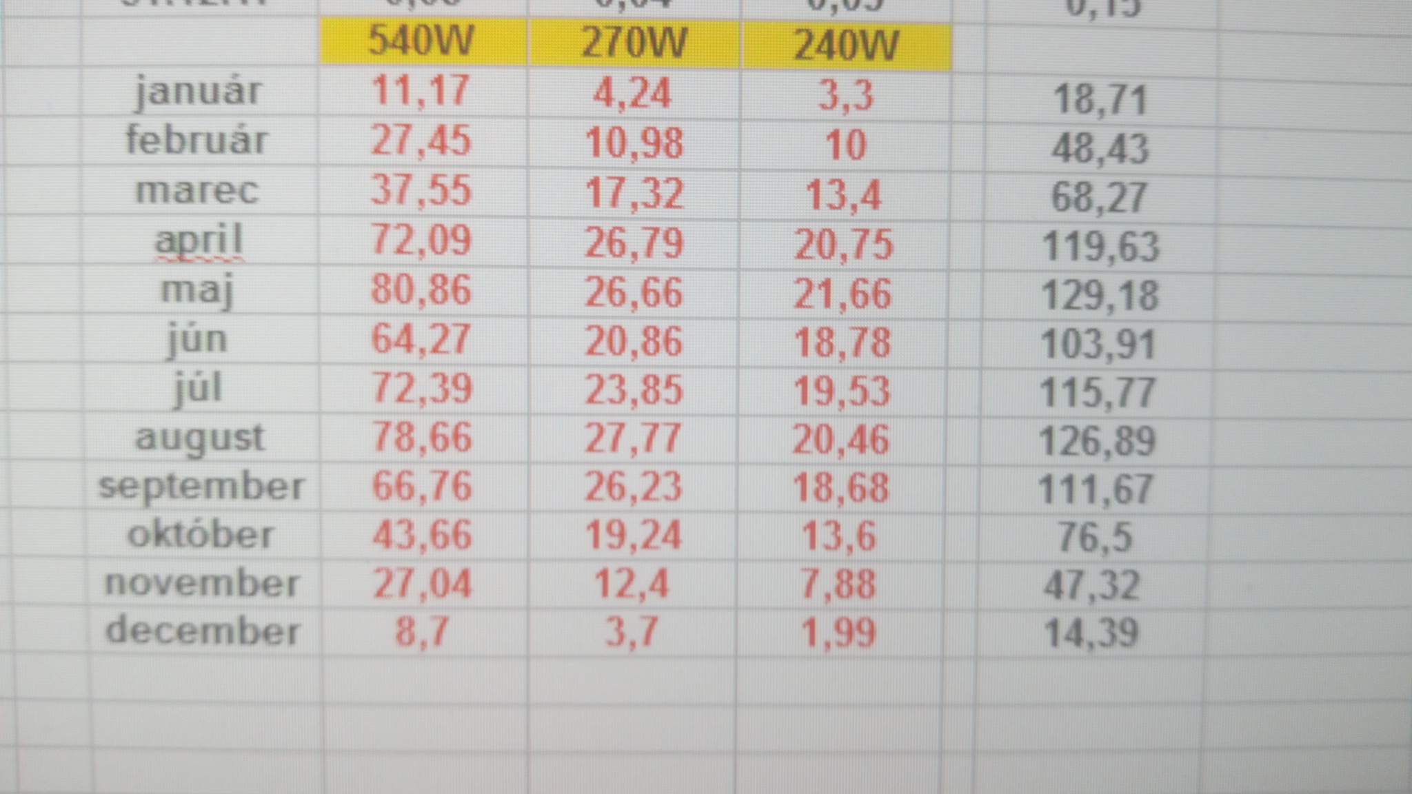

Je možné aby takmer ideálne (juh,45) naklonené 2 panely 2*270W vyrobili za 10 mesiacov 554kWh ? Další 270W (JZ,80) vyrobil 204kWh a tretí 8 rokov starý 240W (JZ,50) cez ktorý idú často tiene 160kWh. Hlavne mi nejdu do hlavy tie dva 270W ... čakal som za cely rok tak 500kWh max...a vyzerá to tak na 580kWh. Alebo bol fakt taký slnečný rok ?

1/ Na PWM regulátore je to primerané.trud píše:Je možné aby takmer ideálne (juh,45) naklonené 2 panely 2*270W vyrobili za 10 mesiacov 554kWh ? ............. Alebo bol fakt taký slnečný rok ?
2/ Bol.
Môžeš udať, na akom napätí bola cez deň obvykle batéria 7S ? O tom to je.........

Batériu prevádzkujem od 24.5-28V..a najčastejšie je dakde v strede 26-26.5V.. 28V mala pár krát cez leto aj to len o dobu pár hodín a 24.5V tiež minimum času.. Hneď sa zopne externé dobíjanie. Už je po lete tak som prešiel na 350W menič a vrátil chladničky a tlačiareň na sieť. Mimochodom moja batéria poskladana z veľa druhov batérií po roku bez balancovania +/- 0.03V.

Začal som 7 S.. A je toho už toľko.. Je to v krabici.. 8 batéria tam nevôjde.. A nemám len tie dva panely.. Msm ešte aj jeden 270W a 240 W.. A hlavne ten. 240W je ďaleko od batérie.. A úplne popravde sa mi stým nechce už paprať
.. Budem mať za rok cca 580kWh z 540W...kolko by dom získal vyšším napätím? 20kWh?.. 50kWh?

Tak prvý kompletný rok zo slniečkom.. Takmer megawat

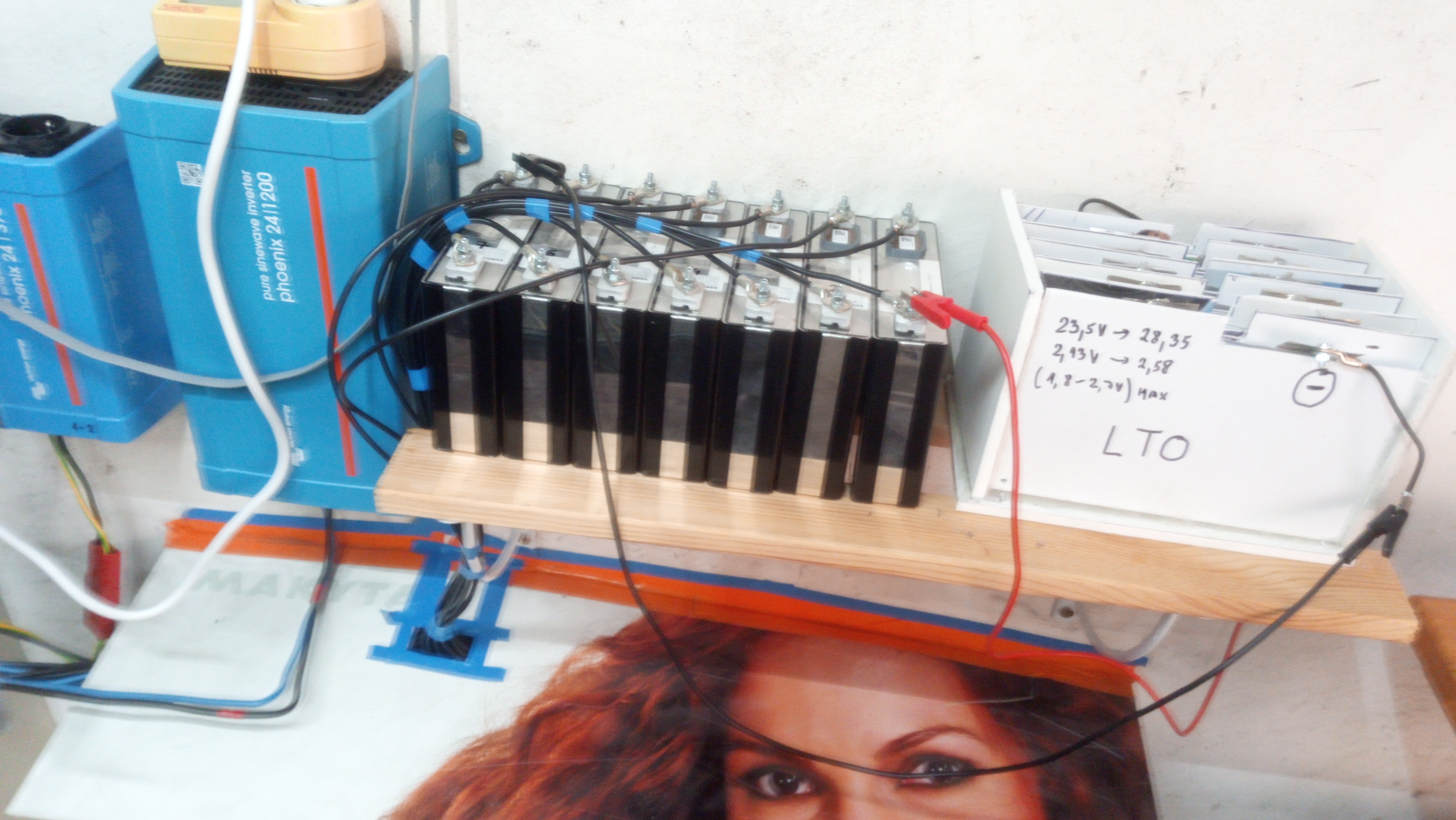

- Reputace:80
Re: Mini "hybrid" Púchov 2*270W
