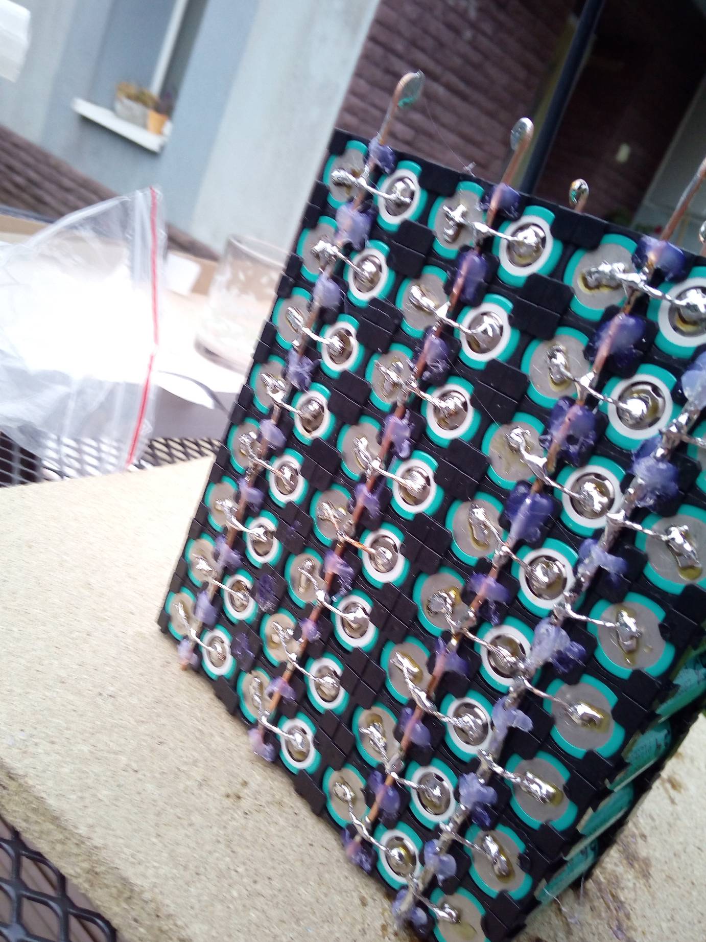

Niektorý ste čítali moju tému o stavbe batérie z článkov lilon 18650.
https://forum.mypower.cz/viewtopic.php?f=39&t=2871

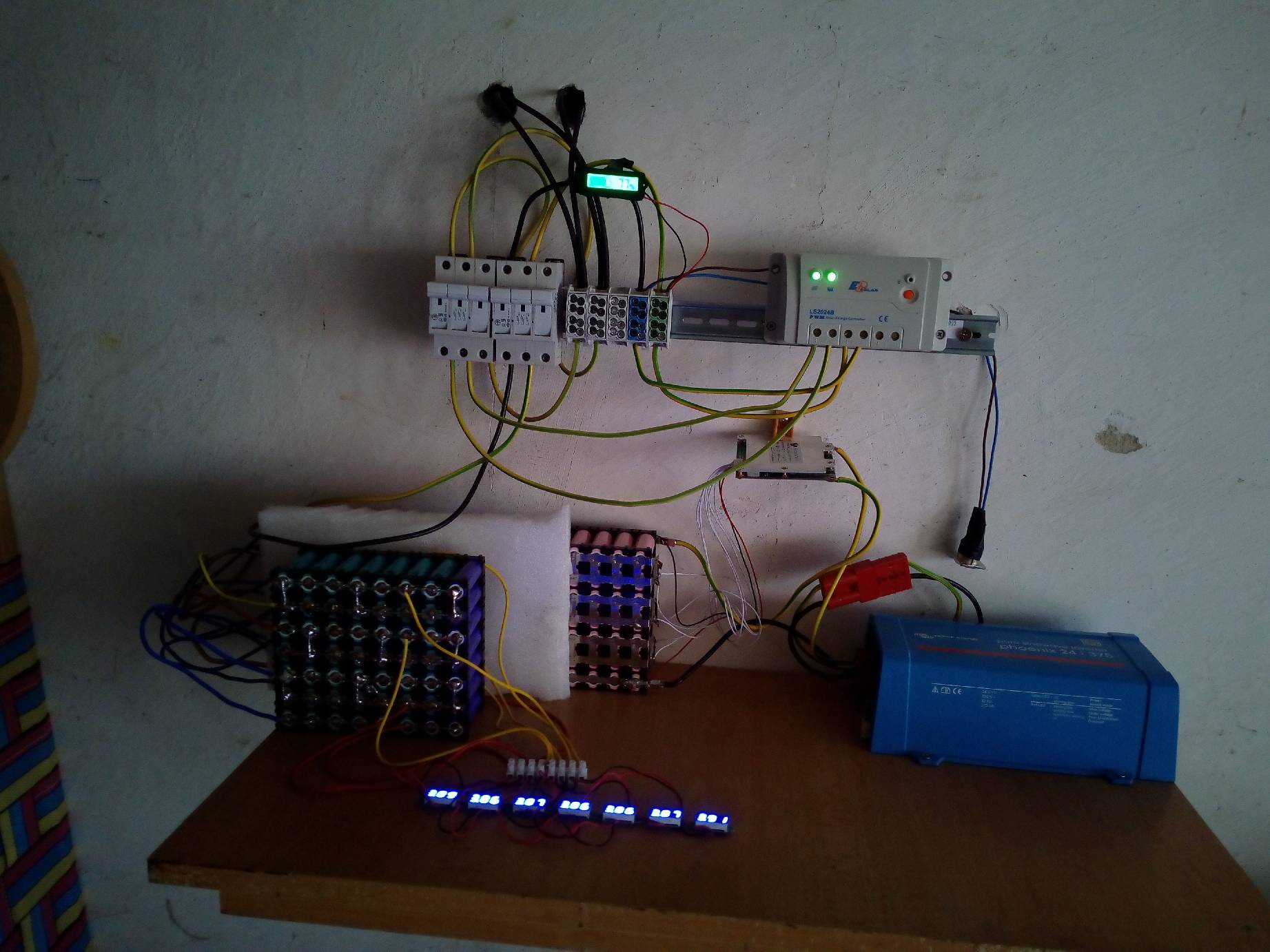

Posledné dni som začal kompletovať moju malú solárnu elektrárničku 2*270W, je to „hybridný“ ostrov. Elektrina je dodávaná do obývačky kde je na menič napojená TV, satelit, router, zosilovač a repro,xbox,PC....samozrejme nebeží všetko naraz . „Hybridný“ preto lebo pri poklese napätia na batérii a nedostatku výkonu zo slnka (zimné obdobie) bude batéria podporená nabíjačkou zo siete. Prebytky sú ukladané zatiaľ do elektrického skútra . Batéria je cca 1,8 kWh, zatiaľ 168 článkov 18650. V zásuvke mám ďalších 56 kusov, takže onedlho rozšírim. Plánujem objednať ešte 4*7 kusov, každých 7ks od iného výrobcu, po roku vyhodnotím ktoré 18650 najlepšie znášajú solárny systém. Regulátor je PWM EPsolar 20A/24V, menič Victron 375VA.
Pridávam zopár foto, „rozvádzač“ je len v skúšobnej prevádzke, to sa bude ešte upravovať. Odchádzam za pár dní na dovolenku tak nie je kedy, len som to chcel odskúšať. Plne to rozbehnem až v auguste.

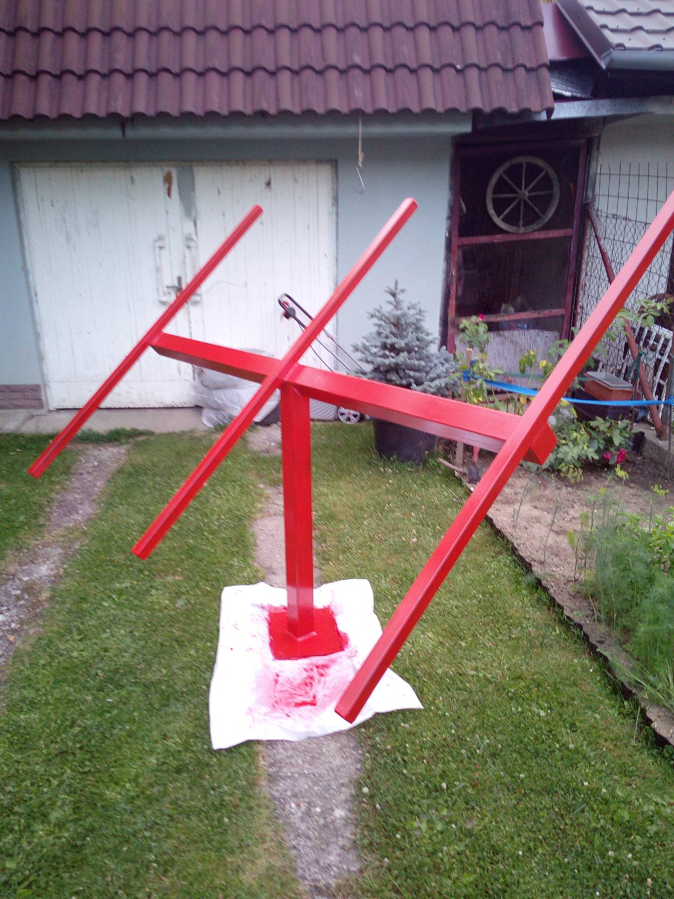

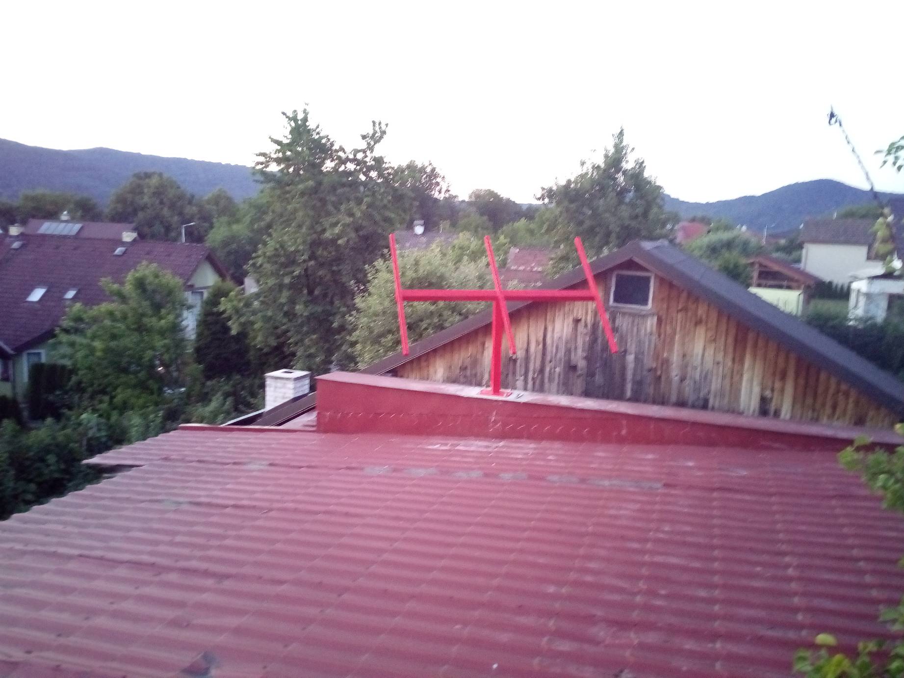

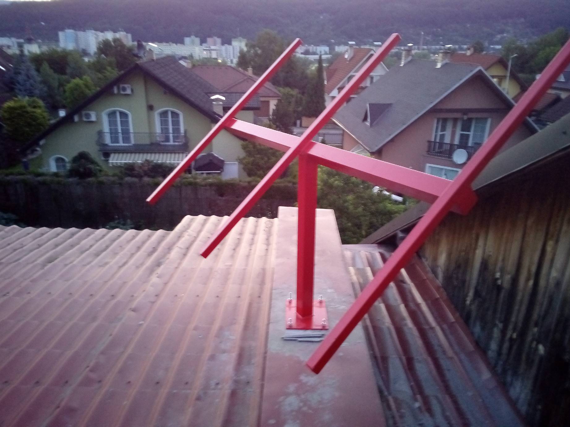

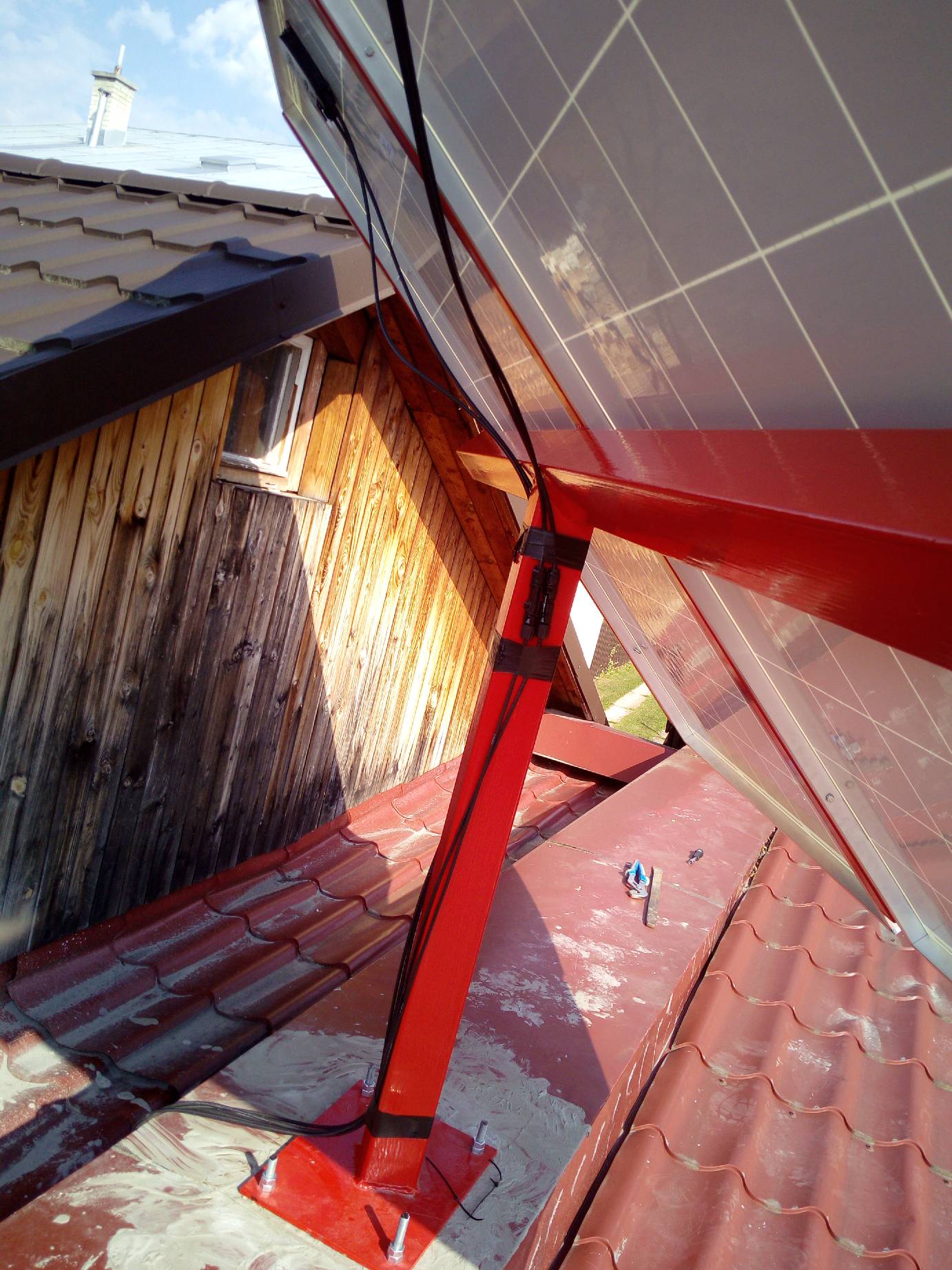

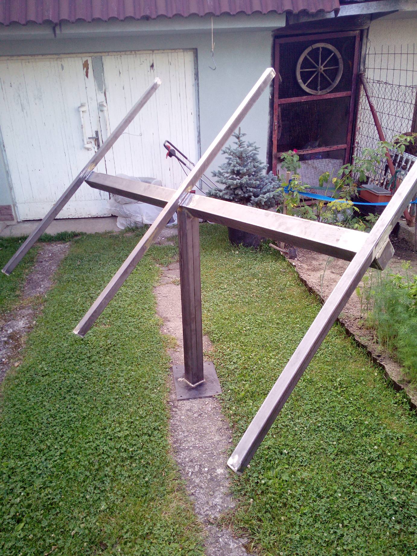

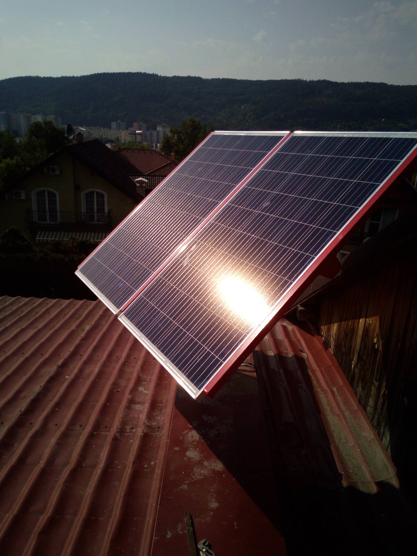

Si si istý zakotvením stojanu?Silný poryv větru a vyškubne Ti to i s kotvama.Jinak zbytečně nakupuješ nové baterky za plnou cenu Ota má k dispozici baterky.Samozřejmě ,pokud chceš zkoumat články různých výrobců tak jo,ale pár procentní rozdíl v těch opravdových(né podvodné), nebude ve výsledku moc k hraní.
- trud
- Příspěvky: 918
- Reputace:80
Re: Mini "hybrid" Púchov 2*270W
Tie 4 srobenia sú cca 80cm v obvodovom mure...a zaliate v betóne.

Ahoj

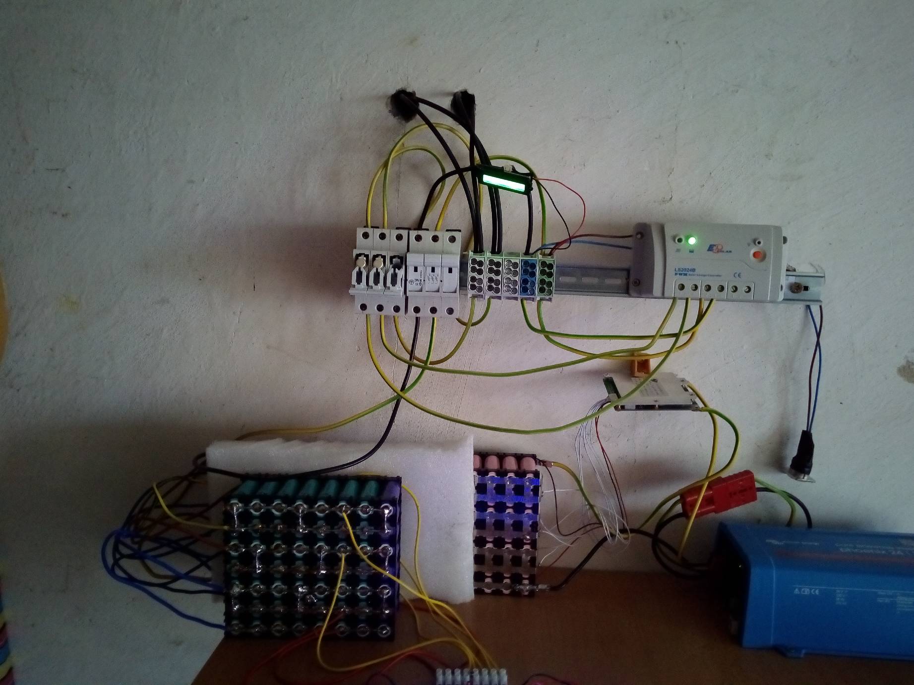

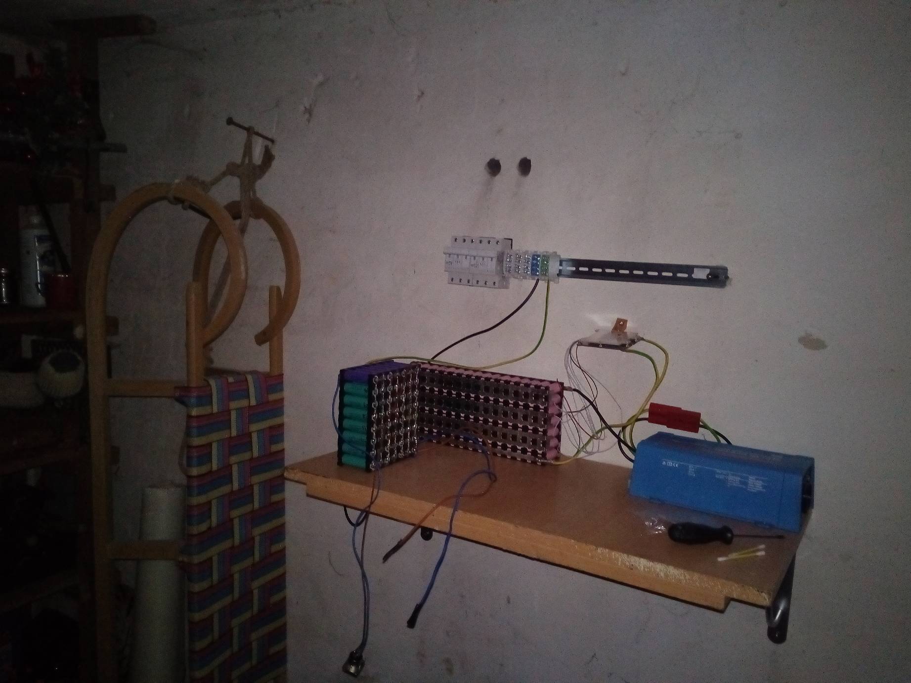

Nedá mi to, abych nezareagoval. Mám pár připomínek
1) Kotvení takové to nohy do 80 cm asi stačí, ale stejně si myslím, že při závanu nějakého pořádného větru to uletí. Doporučuji pojistit nějakými kotevními lanky. Je to dost vysoké a dost velká plocha. Uvidíš co to bude dělat při větru. Kamarádovi podobná konstrukce převrátila celou pergolu, také tomu nechtěl před tím věřit.

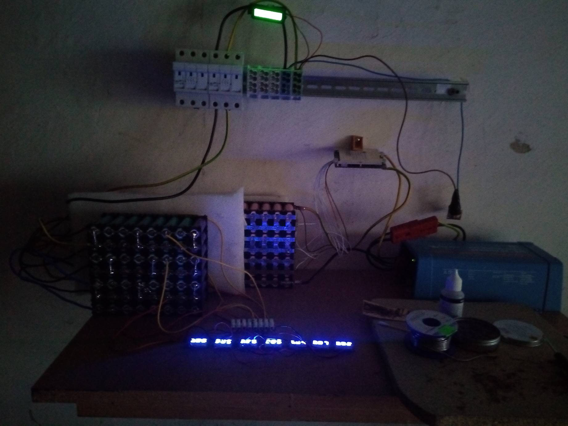

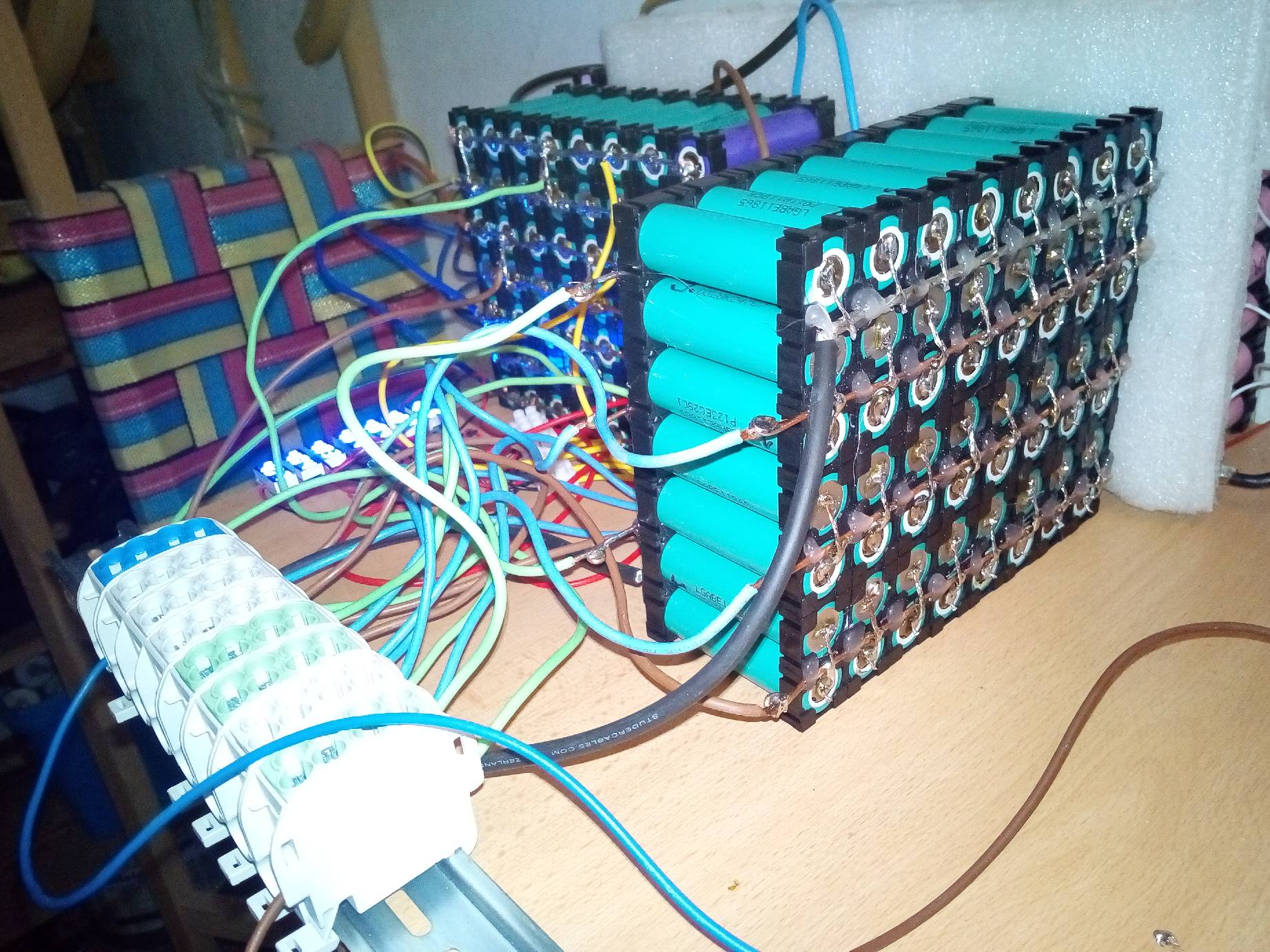

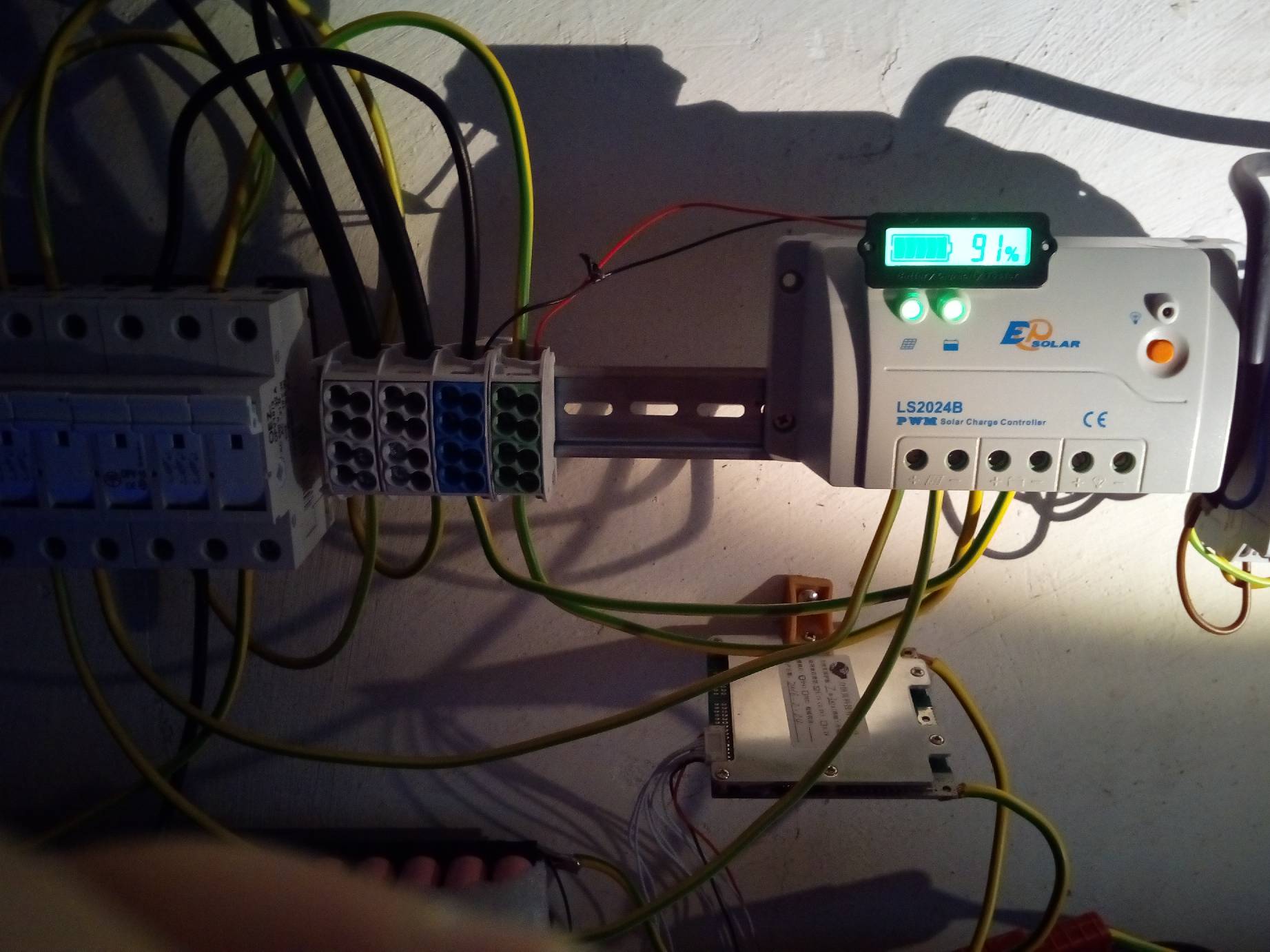

2) Rozvaděč v tvém podání je opravdu trochu zvláštní. Toto není rozvaděč, to je pouze DIN lišta přistřelená do zdi. Viz wiki https://cs.wikipedia.org/wiki/Rozvad%C4 ... otechnika) a příslušné normy.
3) Doporučuji také prostudovat příslušné normy ohledně jištění, barevného značení kabelů a podobně. Nikde na obrázku nevidím zemnění střídače a jištění výstupu střídače (220V).

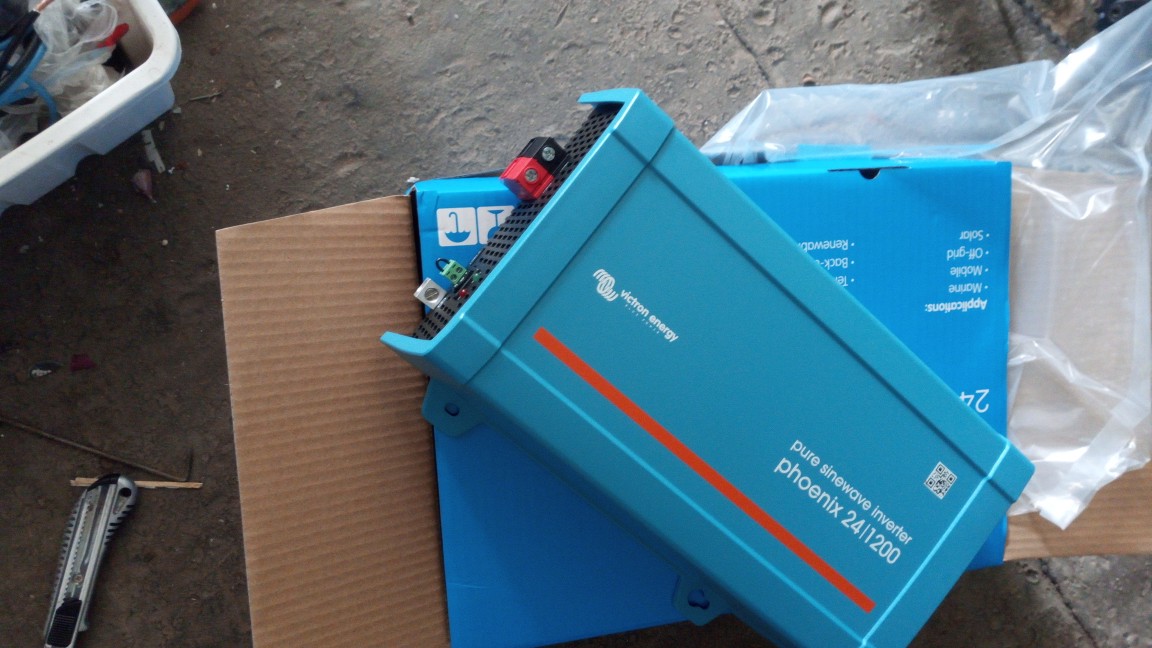

4) Měnič SINUS Victron Energy Phoenix VE.Direct 375VA 24V je hybridní? Asi ne, tak proč ten nadpis příspěvku "Mini hybrid"?
K prodloužení USB zařízení lze s úspěchem použít tento aktivně napájený prodlužovací kabel https://www.alza.cz/premiumcord-usb-3-0 ... 19.htm?o=1
Snad jsem tě moc neznechutil, ale napsat jsem to musel, mé oko a hlava mi nedá. Promiň.

Blahopřeji ke zprovoznění.
Moje první instalace byla prodrátovaná velmi podobně.
Bylo by ale super udělat to hezky a správnými vodiči. Na to určitě dojde až to budeš příště předělávat.
Závitové tyče by měly být z co nejlepší oceli. Nikoli obyčejná hlína z hobbymarketu.

Stojan teda ešte spevním, ono to na foto nie je moc dobre vidiet ale ten stojan je tak z polovice skovaný za tým stítom a v smere vetra je ešte o 10 metrov velká koruna stromu. Mám však podobné obavy a ešte to dáko poriešim. "Rozvadzač" je len taká hračka idem v pondelok na dovču a chcel som to otestovať. Vypnem to a dorobím po dovolenke

Zdravím Frenky, no asi měl jen zelené vodiče, tak jsou zelené, ale já bych si aspoň označil + a -, důležité je mít pojistku mezi reg a aku a pak třeba výstup z regulátoru pro spotřebiče 24V, zemnit měnič Victron je potřeba dle spotřebičů, pro spotřebiče třídy II není potřeba zemnit měnič, výstup Victron měničů nejistím ani já, není potřeba, měniče mají elektronickou pojistku pro přetížení a ochranu proti zkratu, stačí pojistka od aku k měniči pro dvojnásobný proud měniče. Jinak ten jeho měnič není hybridní, to jsou až multiplusy a vyšší třída.Frenky píše:Ahoj

Tiez sa prihovaram za to kotvenie (nerez) lankami. Ked uz nieje ten stojan otocny.

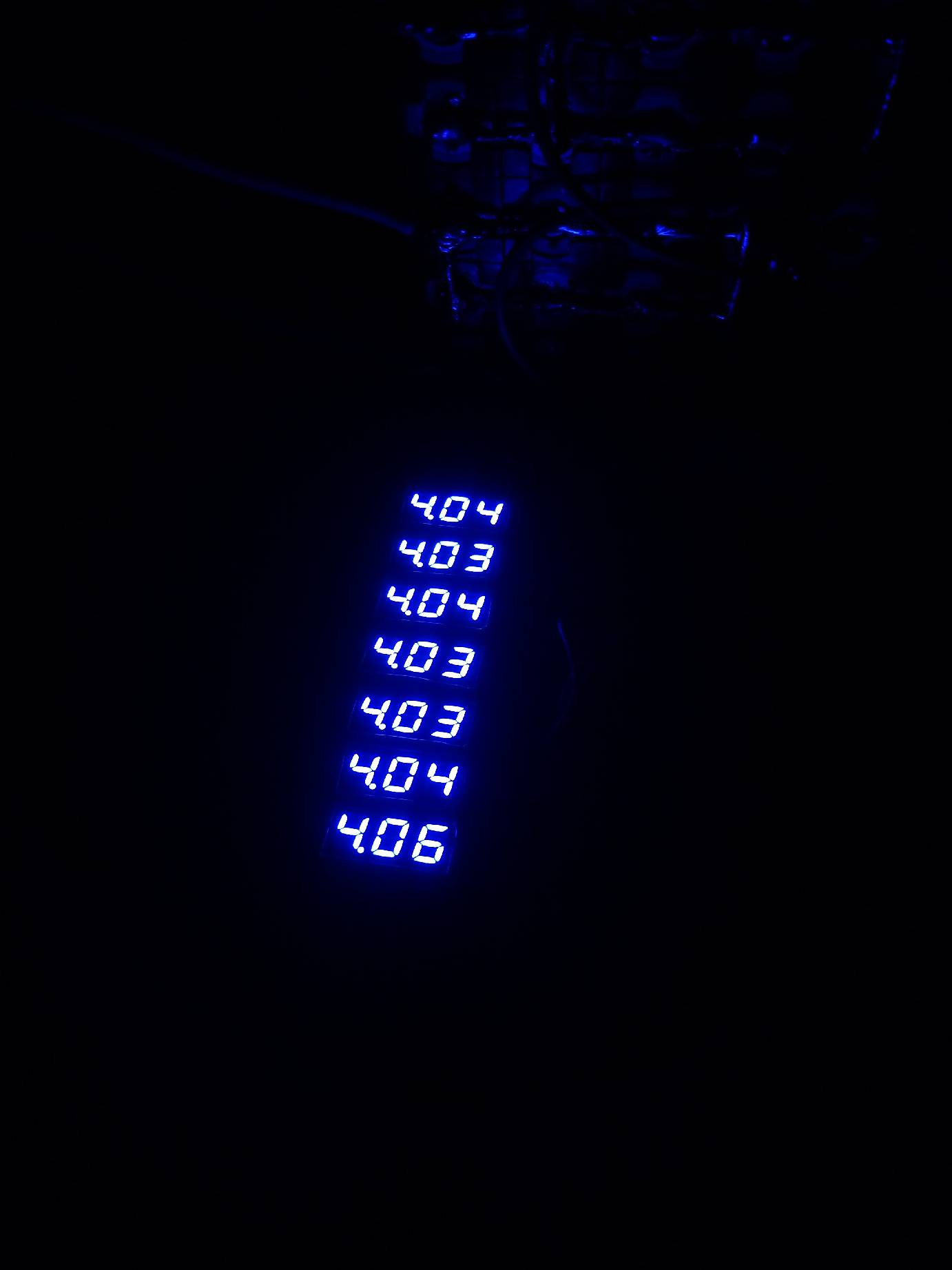

Po troch dňoch používania (pretieklo cca 7 kWh) sú batérie pri dosiahnutí hornej hranice napätia zrovnané s rozdielom 0,03-0,04V - bez balancéra. Je tam len taká čínska "hračka " čo vypína záťaž pri podpätí (2,8V) ktoréhokolvek článku. Má mať aj balančnú funkciu (60mA) ale tomu neverím.

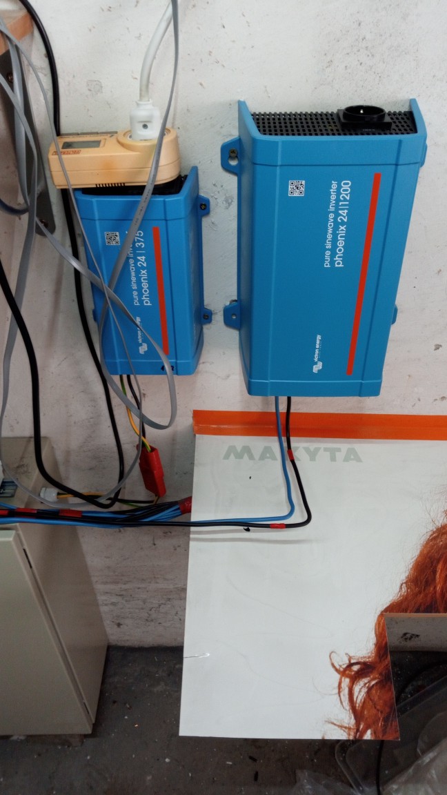

Dnes dostal môj Victron (375VA) väčšieho brášku.. Victron (1200VA) , takže v lete pôjde už zo slnka všetko čo sa len bude dať
. Hlavne sa teším na chladničku a mrazák to konečne plynule spáli prebytky.
- trud
- Příspěvky: 918
- Reputace:80
Som z toho voľáko zmätený
...Prečo ma Victron medzi fázou a pracovným (modrý) vodičom 230V a medzi nulou "zelenožlty" a fázou 110V a to isté aj medzi modrý/zelenožltý. Ja že je to oddelené....a bude v takom prípade vypínať prudový chránič? To akože chladnička bude mať na kostre 110V ? Voči čomu ? Voči zemi (napr.vod. batéria) asi nie.
Ak chceš skutočný NULÁK, tak musiš jeden z vodičov uzemniť na kostru, ale musíš aj kostru
uzemniť do zeme. Inak tam budeš mať tú sieť TT či IT, a potrebuješ merak izolačného stavu.
A hrozí niečo v takomto zapojení ked je tam ešte aj prúdový chránič?
- FRSO
- Příspěvky: 2473
- Reputace:163
Ano, má pravdu Paľo, tak to dělám i já, uvnitř měniče je vodič s fastonem který předěláš na jeden pravćovní vodič, mělo by to být v návodu vyznačené, kostru měniče pak je potřeba připojit na zemnič, pak budeš mít síť jak doma, proudový chránič můžeš zapojit, já jsem ho ještě nikde zatím nedával, ale z důvodu bezpečnosti doporučuji pokud máš i nějakou venkovní zásuvku.rottenkiwi píše:Ak chceš skutočný NULÁK, tak musiš jeden z vodičov uzemniť na kostru, ale musíš aj kostru

Mna skor zaujíma ci ten prúdový chranič funguje v takomto zapojení bez uzemnenia meniča. Skrátka čo je na kostre chladničky a či je to bezpečné.
- Brčo
- Příspěvky: 125
- Registrován: čtv říj 20, 2011 8:04 am
- Reputace:36
- Bydliště: Trnava
Mam to iste na studery,teda vlastne "iba" cca 80 V,chladnička ani práčka netrasie,chránič zapojený,dúfam,že funkčný...
