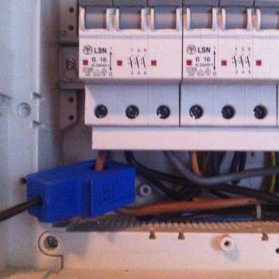

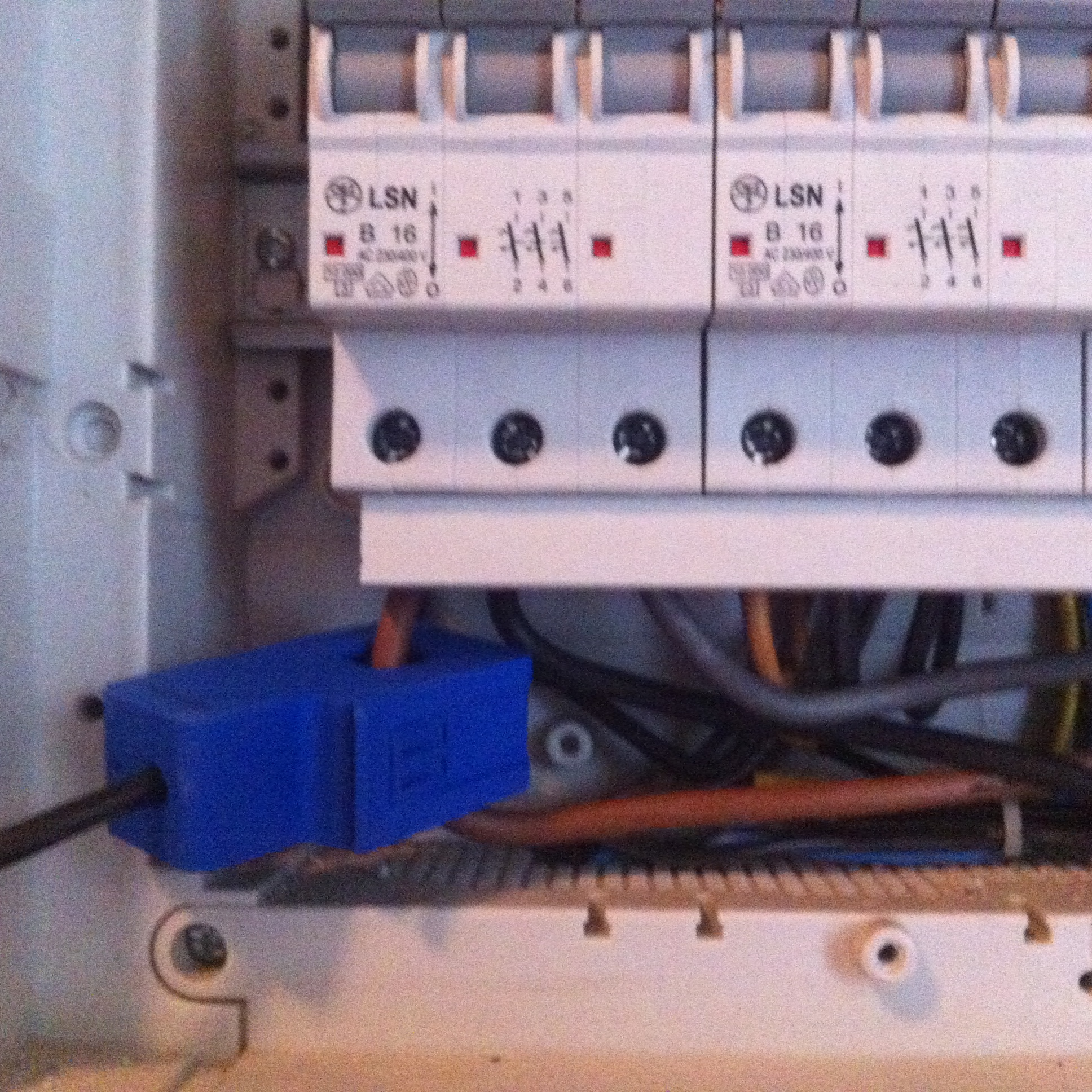

Ještě pár tipů jak na instalaci.
Takto vypadá nacvaknutý senzor na přívodním fázovém vodiči do domovního rozvaděče.
Pokud je senzor namontován obráceně, pozná se to podle toho, že detekuje výkon s mínusovým znaménkem. To je vlastně přetok, takže invertor se v tomto režimu domnívá, že dochází k přetoku a omezí výkon na nulu.
U mého přístroje je nastaven trvalý bezpečnostní odběr z DS (aby nedošlo k přetoku) na 6-7W.
Pokud je energie z panelů menší než 20W, invertor se cyklicky vypíná a zapíná, docela podobně jako to dělá při soumraku Axpert. Je to vlastnost, nikoli chyba, na funkci to vliv nemá.
Přístroj má docela sofistikované menu, dá se u něj dají nastavit různé režimy, pro některé uživatele docela přínostné:
- omezit výstupní výkon na určitou hranici,
- nastavit maximální proud z baterií,
- nastavit napětí baterie při kterém se vypne aby nedošlo k vybití.
Pro maximalizaci úspor je třeba přepojit domovní rozvaděč tak, aby všechny jednofázové spotřebiče byly připojeny na invertorem podporovanou fázi. Šikovný elektrikář to má za chvíli a potřebuje pár metrů CY 4 drátu a kousek jednofázového hřebenu na propojení jističů. Mě to u rozvaděče s 48 moduly trvalo hodinku. Krásná a příjemná práce, rozvaděče mě baví.
Další fáze bude připojení solárního pole, které je 2S3P 240Wp na solární regulátor a doplnění LiFePO4 baterie 48V/200Ah tak, aby byla v baterce energie na dva dny.
Hodnocení: výborný přístroj, jaký tu chyběl díky kterému se opět rozšíří možnosti domácí fotovoltaiky. Uživatelé už nebudou přetáčet nazpět elektroměr od Křižíka, což bylo vzhledem k pokutám za přetoky poněkud riskantní. Díky senzoru bude zařízení fungovat naprosto korektně dle požadavků provozovatele sítě, protože k přetokům docházet nebude.
Pokud se připojí úložiště energie, prudce se zvýší efektivita a návratnost vložených prostředků, protože bude možné energii uložit a použít v okamžiku kdy jí potřebuji.

K tomu poslednímu popisu Oty s obrázkem se zeptám.
Je nastavení takové , že opravdu nedojde k přetoku ani 1Ws do DS?
A dá mohl by jste to nějak ověřit,změřit , že opravdu nedojde nikdy k přetoku ani 1Ws
do DS ?

Re: Gridfree menič novinka
to už vypadá jako pěkná mašinka
O přetocých do DS si myslím toto - i z některých domácích spotřebičů se do DS vrací nějaká šťáva , takže elměry DS musí mít nějakou toleranci kvůli mžikovým jalovinám či jak se tomu nadává . U výše zmíněnýho GTI záleží na jeho rychlosti reakce , pokud bude rychlej , elměr bude v klidu , ale pokud mu bude reakce trvat pár vln , už to může být
K použití s ostrovním měničem co by posila výkonu - zajímá mě , zda u něj lze limitovat výstupní AC napětí , aby neusmažil ostrovního měniče
. I v tomto použití by byl fakt supr
, prakticky by do svýho max výkonu tahalo to GTI a pak by nastoupil ostrovní měnič
Mělo by to jít otestovat poměrně jednoduše:
- Počkat na slunný den a pořádný solární výkon.
- Zapnout nějaký jednoduše a rychle vypínatelný 2kW spotřebič.
- Počkat, až tahle bedna pustí do sítě maximální výkon
- Pak 2kW spotřebič vypnout a zjistit dobu, za kterou tahle věc zareaguje a výkon stáhne (asi ta nejhůře doma bez nástrojů proveditelná část).
Teoreticky by to mělo reagovat okamžitě (teoretický limit je cca 20ms), ovšem teorie se s praxí rozchází poměrně běžně

V návodu není zaručen úplně nulový přetok.
