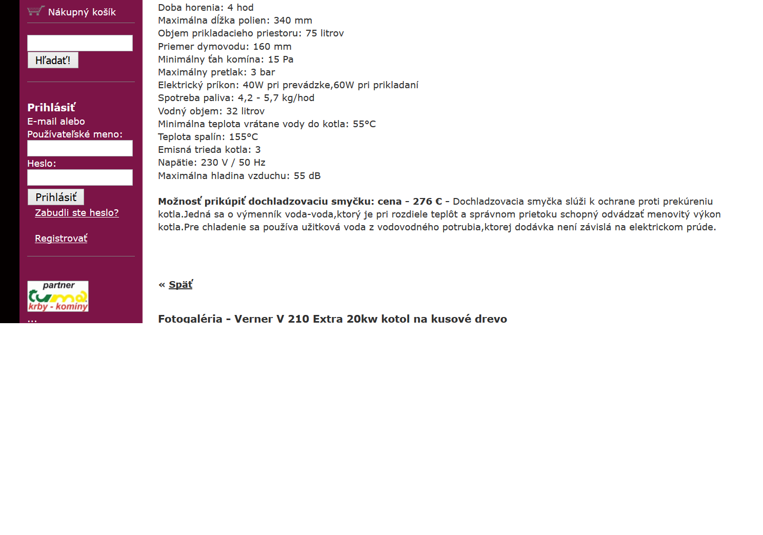

Ten Extra ale nemá krom desky výměník? Jaká je skutečná teplota spalin v místech hypoteticky napnutého provázku ve spalinovém nebo lépe v kouřovodném prostoru za kotlem. Provázek ukazuje nejkratší cestu spalin ven a vtěch místech je nejteplejší a nejřidší plyn - kouř. A kde je přesně to komínové čidlo teploměru? Mi to připomíná ten stav, který jsem měl když jsem si koupil mou litinu. Přehřátý kouřovod a komín, fajr a zima. U jednoho prodejce na Slovensku to prodávají jako trojku třídu. A jak silný plech je použit na výměníku? Díky
Edit: Jak můžu mít výkon 20kW, spotřebu až 6kg/hodinu a to při teplotě spalin 155°C? Je to vůbec možné? Není to perpetum mobile?

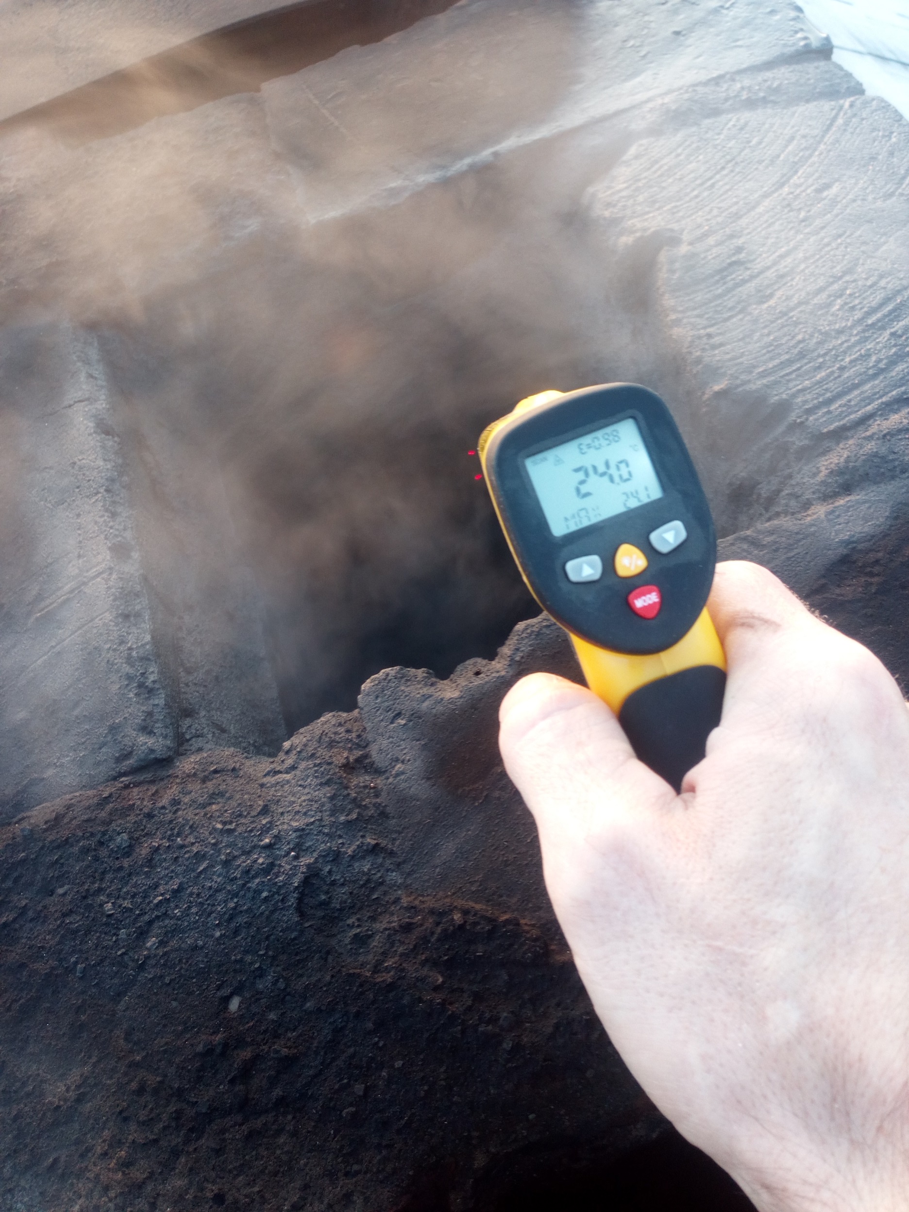

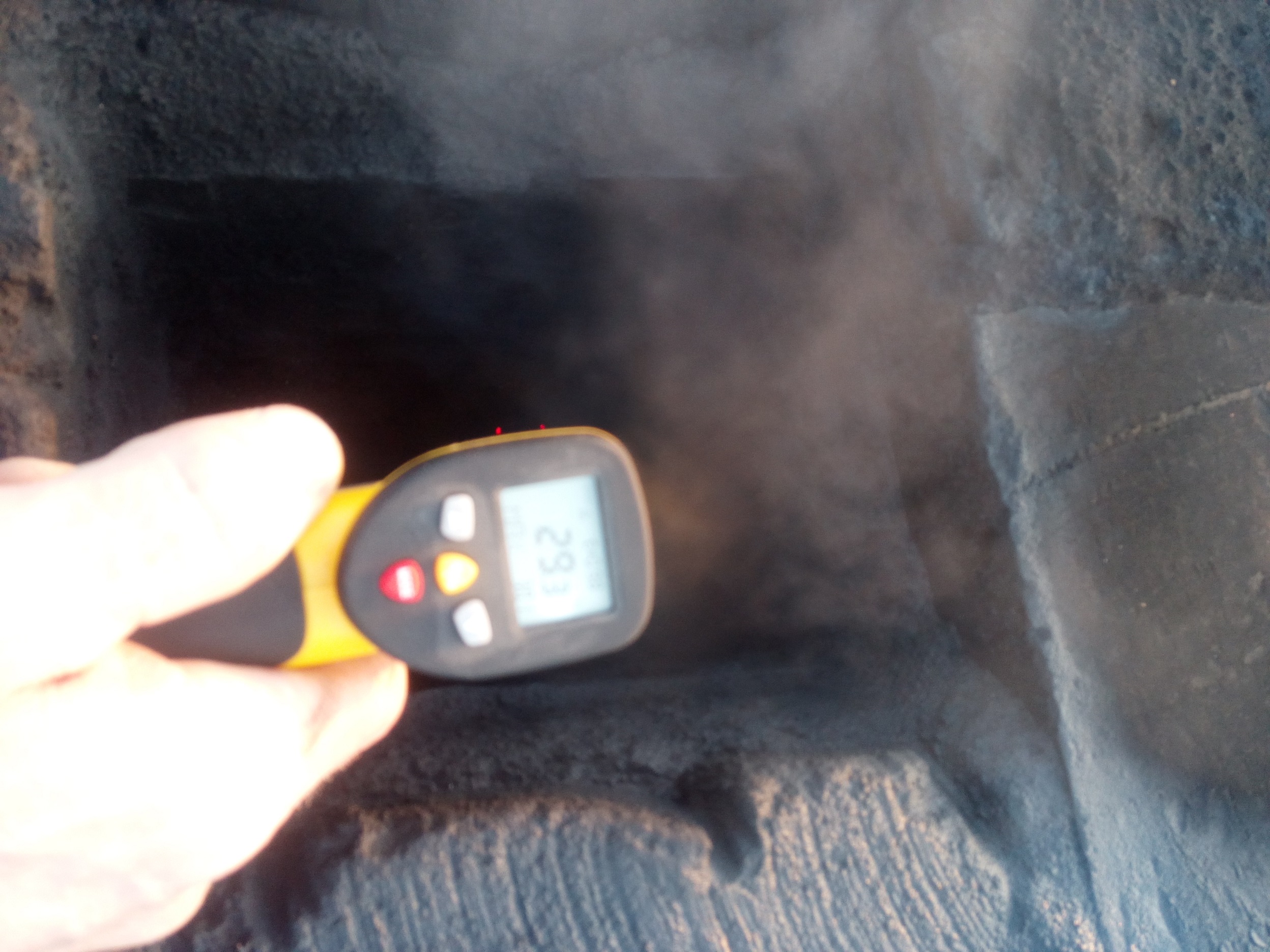

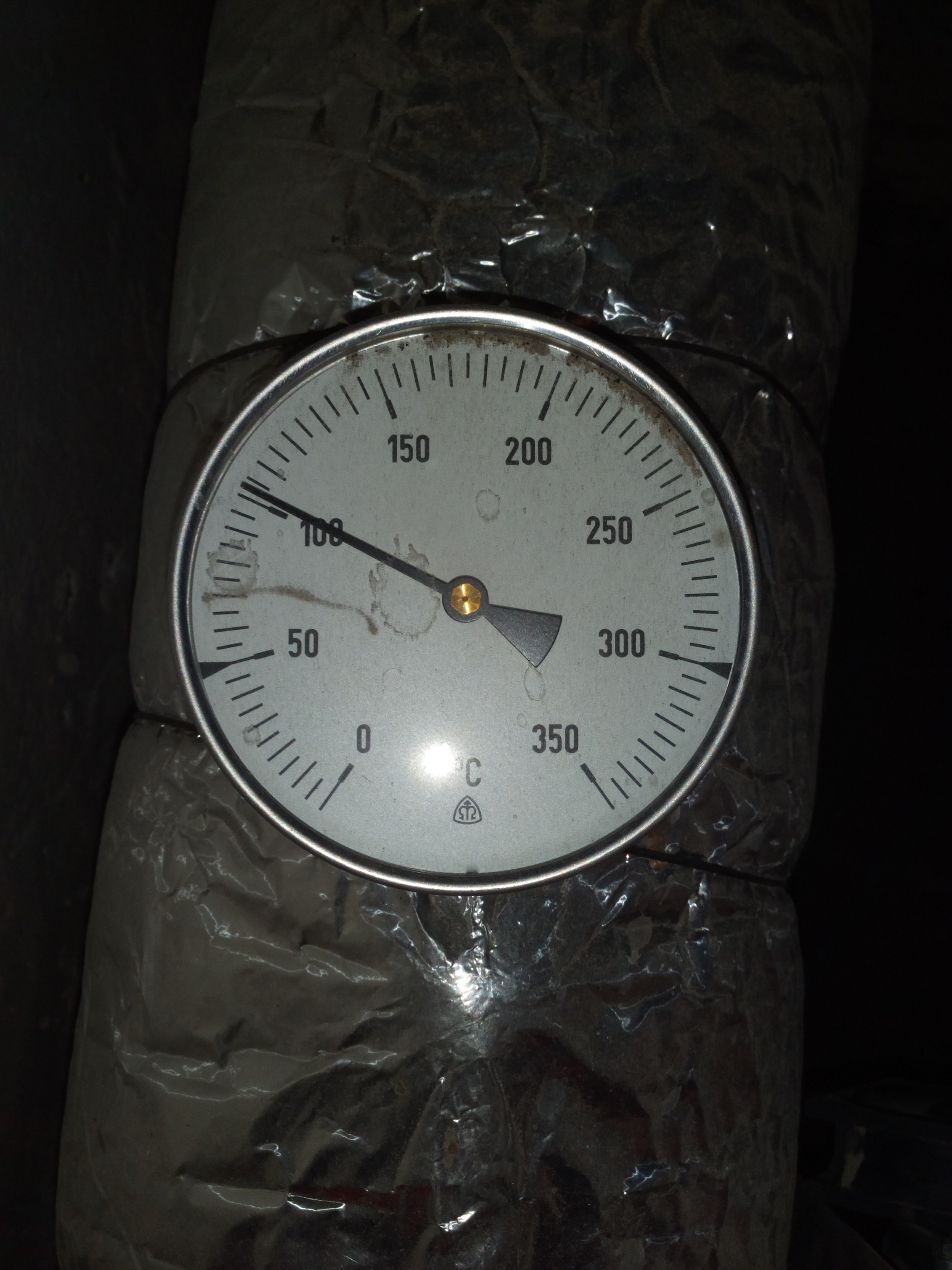

Byl jsem teď dole a těleso má 5mm,kotlík jel v 50% výkonu ,teplotní čidlo je přesně v hrdle z něj a ukazuje 135°C,hned za ním mám přiložený kapilární na trubce kouřovodu a ten ukazuje 89°C,IR teploměrem jsem našel bod u těla hrdla z kotle a ukazoval 92°C.Zateplení kouřovodu IR 37°C.Teplota výstupní vody 84°C(jiné čidlo kotle).Výměník je skutečně jen tělo kotle s tím,že kouřové cesty vedou z trysky do šamotu/zpět nahoru přez hranu do stran/vodorovně ke dvířkám/svisle dolů ke dnu/vodorovně dozadu/vodorovně po zadní stěně kde se zase spaliny spojí/svisle nahoru žebrovanou zadní plochou/nahoře odtahový ventilátor do hrdla s čidlem a ven.Přesně stejně nedůvěryhodně to působilo na mě a tak jsem našel uživatele a kontaktoval,Ti mě přesvědčili.Dodnes mě štve,že ten kotel nemá vodní dno,ale teploty na výstupu do komínu jsou důkazem,že to prostě funguje.Ta trojka třída je normální,není to poslední výkřik módy a byl tak ocejchován při vzniku(tuším 2009),po rozjetí dotačních programů putoval znova na zkušebnu,protože Verner prodal podnik a bílý kůň jej účelově vytuneloval a znova přeprodal,následně jej za pomoci pana Vernera odkoupila fa.Ponast a SK Verner a začla znovu vyrábět a potřebovali to.Takže má nový list s pětkou třídou nyní,změny mezi modelem 2009-2016 nepozoruji.Do násypky 75l dám max 24kg tvrdého dřeva,víc tam opravdu nejde dát,spíše méně v měkkém nebo mixu.

80-100°C je navíc, to je hrozně moc. Ono se to určitě dá spočítat podle času a m3 o kolik to vlastně vlivem konstrukce okrade tepla. Věřím tomu menšímu dehtování, ale šamot mohl být až hore. Jenže ony ty komory ve zplyňovači totiž vyvažují podtlak aby kotel necykloval, je to takový technický problém u kvalitnějšího paliva a hlavně suššího a u zplyňování. Ten prostor pod plechy má prostě více funkcí nejen rozpouštění a odpalování dehtu. Nějak to namne působí jako takové zavodněné Petry druhé generace. Určitě bych k tomuto přidal výměník a odtahový ventilátor a paliva by nespáleného bylo minimálně o třetinu na konci sezony více. Jinak položení trysky působí jako řešení dobře. Něco takového jsem měl v hlavě no a nyní mám odkud obšlehávat pro právě tu náhradu za Petry. Jen ten výměník je neštěstí a doporučuji stejně jako návod k použití k tomuto kotli, čistit čistit. Má to alespoň nějaký žebřík pod tím padacím plechem nebo něco takového? Ten odtahový ventilátor je? Myslím si že tyto dvě věci to nemá a určitě by snížily hodnoty výstupních teplot minimálně o polovic a i více a tím by bylo celé dílo více golemové.

Odtahový ventilátor samozřejmě je a je plně regulovatelný,80-150°C do komínu je taky OK,míň nemůže být jinak by jsi komín zabetonoval.Ten žebřík nechápu co myslíš?Podrobně jde těleso vidět z pdf náhradních dílů:

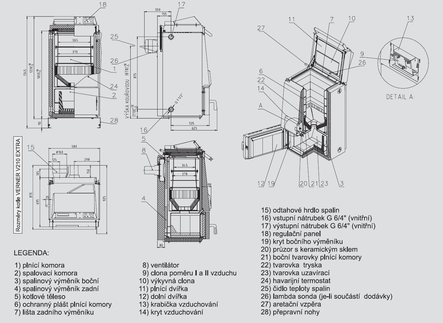

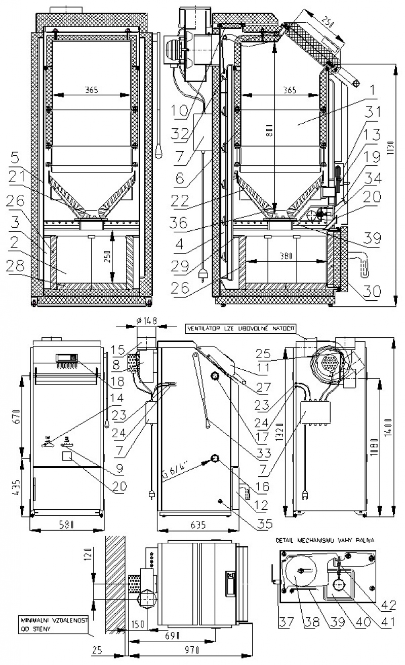

7 a 19 jsou čistící vstupy pro výměník. Tyto prostory jsou jaké? Má kouř jednoduchý chod nebo má nějaké přepážky typu vytahovací plechy? Typuji že nic. Ventilátor jede plynule od nuly do 50 nebo 60Hz? Podle návodu jaksi cyklicky spíná aby kotel správně žhnul.

Ano čistící přístupy jsou jak píšeš,délka cesty plynů cca 1,4m v levo+1,4m v pravo+1m nahoru a je venku.Plechy tam nejsou a výrobci se nedivím,protože lidi jsou hovada a topí čerstvým dřevem.Ventilátor má regulaci otáček skokovou od 0-7 stupňů v závislosti na výstupní teplotě do komínu.Kondenzaci zbylých plynů 100-150°C na menší u klasického komínu považuji za hazard s životem a nekonečné čištění onoho výměníku při prvotním roztápění,kdy je kde brát ze zpátečky AN studenou vodu kolem 20°C.Tento stav ,ale u mě nikdy není,protože mám celý rok AN na teplotě 50-90°C, jak by teda šlo dosáhnout v těchto provozních teplotách onoho efektu kondenzace?

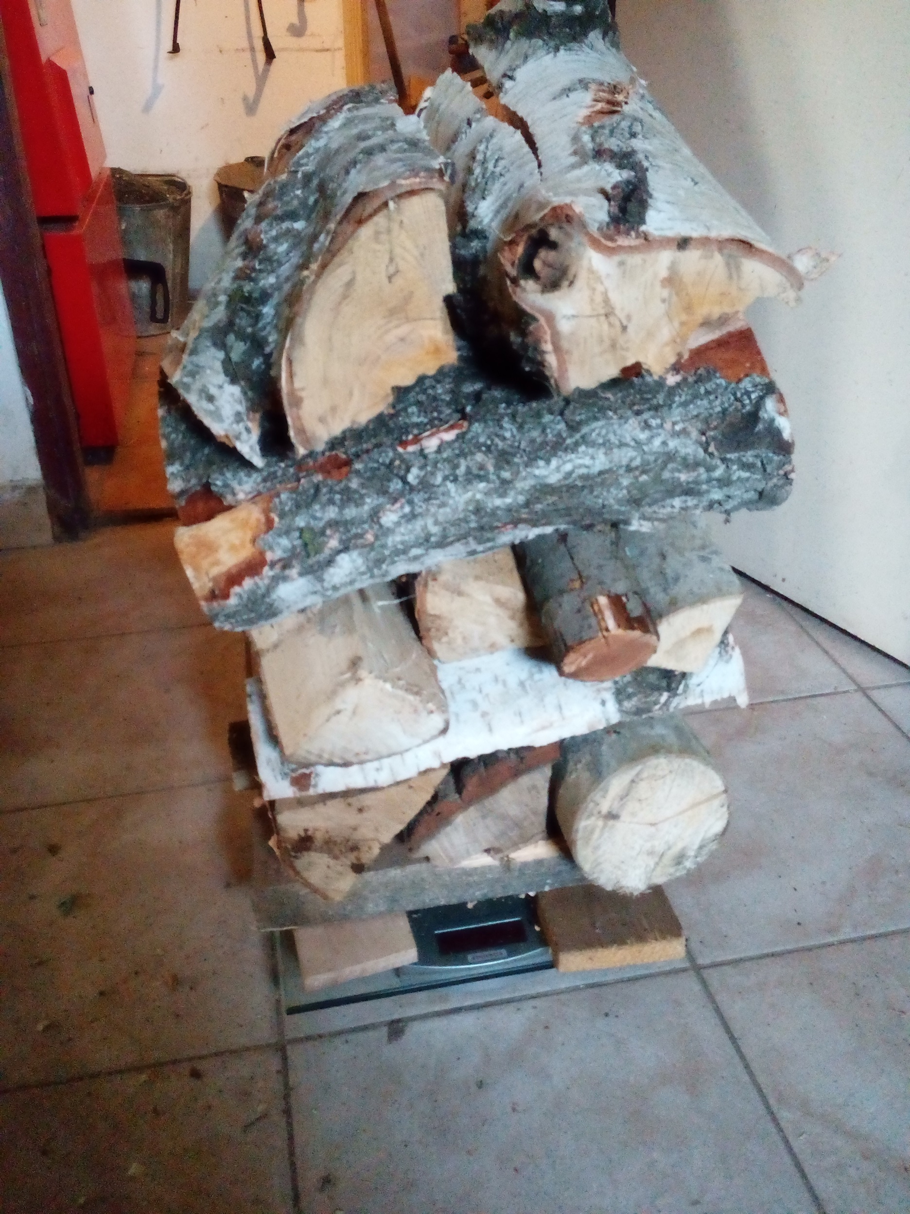

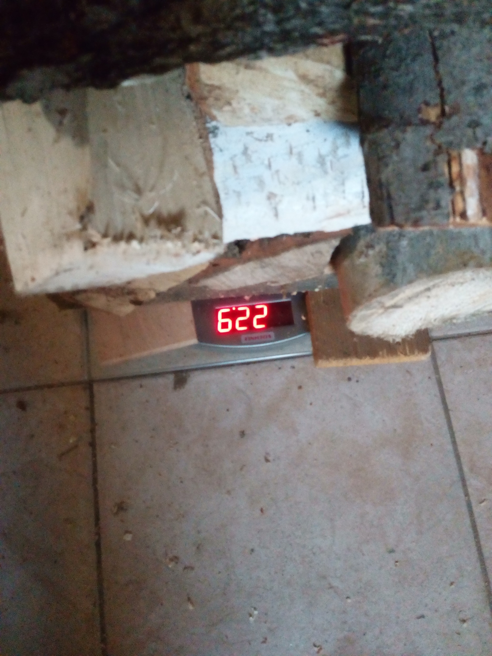

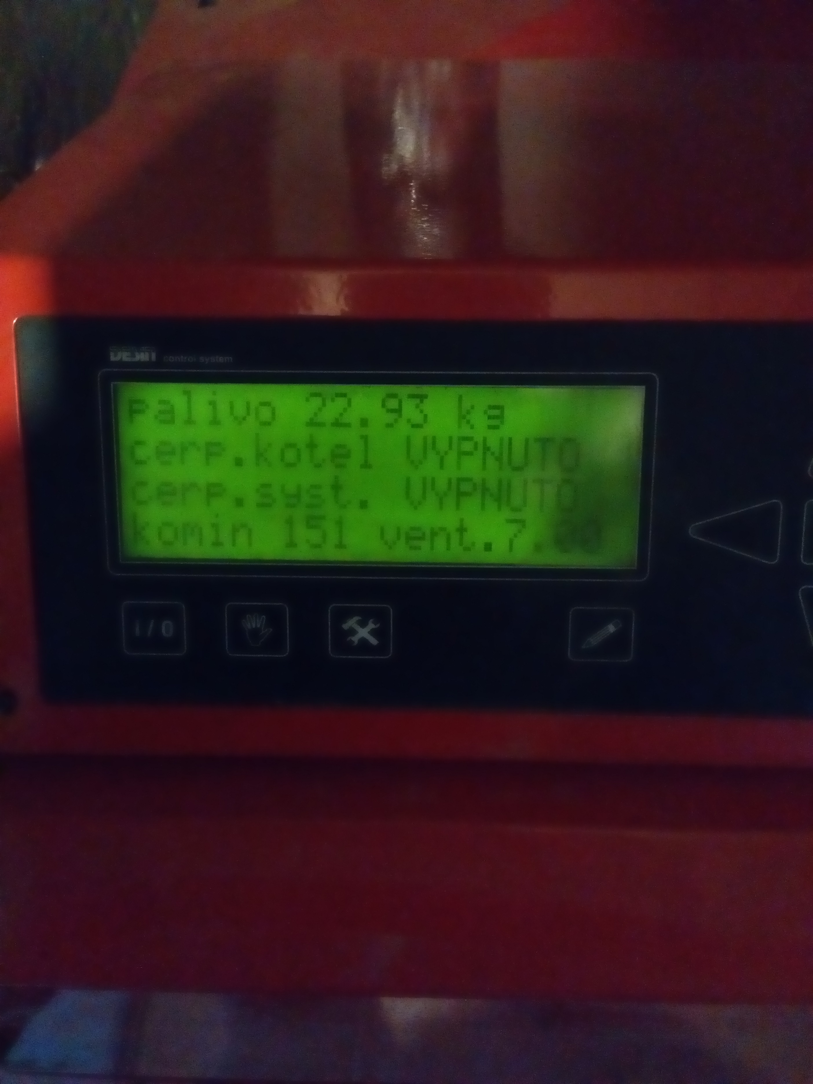

1kg dřeva=4,16kWh hodil jsem jednu nakládku na váhu a naměřil 22,9kg,nyní dokládám ráno 6:00hod,pak 15:00hod naložím na zbylou vrstvu na trysce plnou dávku,pak kolem 22:00hod doložím do plna a ráno je tam v 6:00hod ještě třetina.Venku je teď přez noc -3°C a ve dne 4°C.Samozřejmě z toho je i TUV pro šest lidí,míchané dvě pračky,na přímo dvě myčky.V domu spíná termostat 22°C,vypíná 23°C a setrvačností doběhne 23,5°C.Barabizna má dle jedné výpočtářky TZ 34kW tak jsem ji poděkoval a poslal k šípku s náznakem,že by měla jít znovu do školy
,dle proběhlých týdenních mrazů -20°C(dva dny z toho -25°C) v kuse, jsem zažil kotel jet na 100% taky v jednom kuse a stíhal tohle všechno,papírově píšou 20kW.A my tady chodíme v trenkách a tryčku.

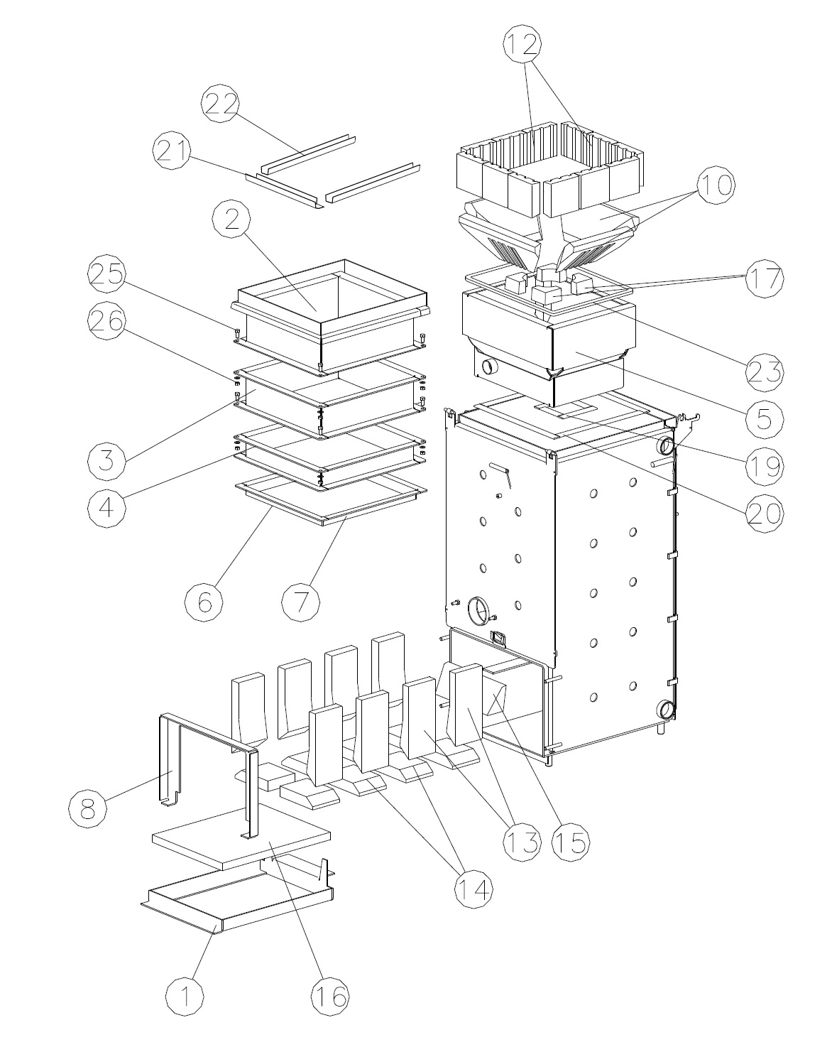

K tomu obrázku kde je šamot a ty nástavky z plechu. Jaký materiál je díl 5? Je to jen plechový díl nebo je v tom vzduchovém vstupu resp. prostoru na dně a stěnách nějaký šamot do kterého se seskládá tryska z dílů 17 a a 10? Načem leží díl 19 a 20? Druhá nejasnost je, co to je ten plech zezadu. Mám to chápat tak, že to nemá ani oboustraně zavodněnou spalinovou cestu a má to jen jakousi desku s pantem pro horní vrata a s odtahovým ventilátorem ?

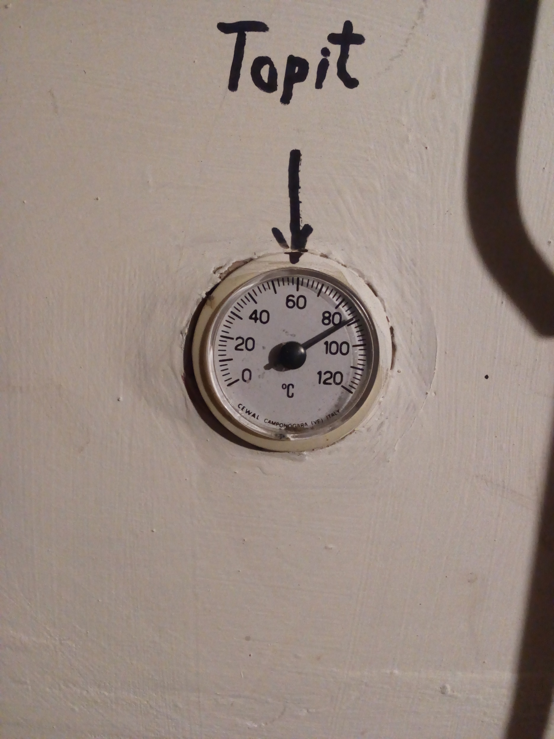

Co znamená to, že je celý rok AN na teplotě 50-90°C?

Ten výměník je takový ne moc dobře na výkresech popsaný, není jasné co je zezadu jak co zavodněné.

5-ka je komora plech, kde je rozdělen sekundár k trysce 10/17 a primár do ohniště těsněný 23 nad ní(ta žárovka 12) ,je to díl vložený na těsnění 19/20 na středové přepážce s vodou.Záda kotle nejsou oboustranně zavodněná,je tam 12 komor tvořených žebry svisle na zadní desce s ventilátorem,přístup pro jejich čištění je po otevření víka a sundání plechu,který tam nad nima jen leží.Víko má dvojité těsnění vnitřní komora a venkovní těleso, v mezeře mezi je v zadu ten plech a přístup,když to projedeš prach spadne dolů na dno.Po stranách jde vytáhnout ihned po otevření spodních dvířek a sundání krytí spalinových cest 8,za šamotovou dohořívací komorou je nutno vytáhnout zadní klín 15.Za pět minut není co dělat co 14 dní v topné sezóně.
AN je 365 dnů v roce na min 50°C(letní minimum) a max 90°C,je v ní Cu výměník na TUV a pálení přebytků z FVE(3,5kW keramické spirály).

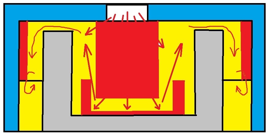

Kdybych měl upravovat něco natomto kotli, tak bych zvedl vodorovný šamot ve spalovači, tím snížil vzdálenost mezi plechem. Jenže to má podmínku, musel bych vědět jak je řešen proud - síla směr vody, v této části kvůli plynování.
Rozhodně bych vyměnil zadní plech s těmi žebry. Vyměnil bych to celé za vyšší zavodněnou část s přípojem jako předehřívák a odtokem kondenzátu. Druhak by ta část měla vyřešený automatický čištění ve smyslu dvou vertikálních svařenců které by tvořily jak vířiče, tak čističe do stran. Podle návodu by se tak splnila možnost vyjmutí toho zadního šamotu a záchrany situace když by nebyla věc připojena k UPS. Směry přepážek a tvar svařenců by rozhodoval o dokonalejším předávání tepla do těla a předehřívače, odtok kondenzátu, atp. Materiál by měl být odpovídající kondenzačním podmínkám. Předehřívák by měl být napojen na akumulační nádobu s plynule říditelným čerpadlem od nuly. Komín by měl být vyvložkován čtvercovými nerezovými vložkami s odvodem kondenzátu.
Výsledek by byl, že ztěch 100kWh dřeva na tom obrázku dřeva na váze, by se 90kWh dostalo do obytného prostoru. Komín není určen k předávání tepla do prostoru tím, že se rozfajruje na 100°C, je to věc, která má odvádět spaliny do ovzduší a 30°C je opravdu orientační, při měření této hodnoty bych použil měděnný plech a po nějaké době bych ho změřil. Cihla je dost ochlazována.

Když zvedneš šamot v dohořívací komoře,zvedneš i proudění v ní a tím půjde popílek dál do cest,kde to není žádané.Dle mě by bylo parádní řešení dostat pod vývod trysky cyklónovou žáruvzdornou komoru,kde by dokonale dohořívalo vše co z ní leze a ten by byl v daleko větší spodní komoře,kde by došlo ke sklidnění víření a pak až na stěny výměníku.Ten zadní výměník s kondenzací na základě studené spátečky u mě není proveditelný,provozuji kotel v samotížce a až doleze vrchní teplota na AN k 90°C tak se sepne oběhovka a spodní teplotu v AN 70°C ještě prožene přez kotel na vyrovnanou teplotu.Tudíš minimální zpátečka je 70°C a to ještě jen po určitou dobu,takže kondenzace z 130-150°C spalin možná jen na tuto teplotu.Ale máme tady další problém a to je integrovaný komín v domu(nosná zeď cihla),který nejde zateplit a tím pádem buď předává,nebo bere teplo z/do domu dle teploty v něm.Dřevo vždy tvoří dehet,je to boj díky kterému zanikly auta s vyvíječi,pyrolízový kotel má výhodu vysoké teploty spalování za vyvíječem dřevoplynu,ale i tak jsou stavy kdy plyny nespálené putujou přez trysku na teplosměnné plochy kotle.Kritická teplota pro dehet je 90°C,kdy začíná téct a dobře hoří,s nižší se usazuje na plochy ve vrstvách a to právě tam kde je nejvíce ochlazován.Má podobu ztuhlé gumy s vysokou přilnavostí a proto s ním v kondenzačním výměníku bude problém,který nejde snadno řešit.Jde to jen kontinuálním jmenovitým hořením v trysce(1000-1200°C),ale máme tady zátopy,pauzy,přikládání a v nich jdou nespálené plyny přez trysku.A samozřejmě tam není jen dehet ale spousta prachových částic a ty s rosením budou další přídavek zabetonování toho výměníku.Těch 90°C je dle mě na výstupu z tělesa kotle minimum.Koukal jsem na Guntamatik,Froling a nikdo nejde níž jak 150°C,myslím si že to je jen z důvodu zabetonování.

Je tu jeden nesoulad v logice, který jsi nevzal v potaz. Nejprve ta obava z dehtování. Dehtování v prostoru přikládacím řeším vyšamotováním celého prostoru šamot je vodivý a předá v tomto případě více tepla než zadehtovaný plech... Který tam máš protože jsi vyndal násypku protože přikládáš polynama a ne drobiskem. Při drobisku počítám s cyklováním, proto bych palivo spíš mícha drobné - polena. Prosypával.
Hlavní bod tvé špatné logiky je ten, že za spalovačem se tvoří dehet... Kdyby tomu tak bylo, tak je spalovač špatný. U aut na dřevolyn je to jasný, prostor mezi spalováním a vyvvinem je plynový včetně usazování. U kotle tento prostor není!! Proto když je spalování správně, nemůže se tvořit dehet zaním. Spalování je u tohoto kotle špatně, protože nemá 100% šamotem vybavený spalovač. Viz dále plech ve spalovači.
Ten plech je špatně, měla by to být plně vyšamotovaná komora. Oten plech se sráží nespálený plyn terý produkuj určité množství dehtu. Přes tu stěnu jde asi 35% tepla a byl konstrukčně volen kvůli úspoře na materiálu. Proto tam není 100% šamot, nějaký zvířovač atp... Pokud by jsi dal cokoli pod trysku, muslelo by to mít úhel dopadu zase k teplosměnný ploše což je zase jen plech. V tomto smyslu zvýšení šamotu zlepší spalování, protože se zkrátí dráha a zvýší tak teplota šamotu a stím i spalování. Je to to, co jsem tu už psal v některém minulém příspěvku při zakrytí spalovací komory ve smyslu, že se přiblíží zvýšením teploty pod tryskou rosný bod výměníku k ohni. To lze zase oddálit přepážkami správně směrovanými k teplosměnné ploše někde v poslední třetině výměníku, protože to celkově zvýší teplotu mězi přepážkou a spalovacím prostorem včetně její teploty. Proto místo redukce prostoru cyklónovou vložkou bych započal výměnou toho plechu s ventilátorem za něco zavodněného, protože bych zvýšil účinnost předávání tepla do otopné vody a stím i teplotu spalovacího prostoru. Potom bych teprve řešil průtok vody a zvýšení prostoru. Cyklón snižuje teplotu plamene, protože je nutný k tomuto vzduch, který je vždy o něco chladnější a rychlý. Problém by byl ten že to má cca jen cca 30 dm3 prostotoru zavodnění a stím je vyšší pravděpodobnost plynování topné vody. Proto ten zavodněný výměník navíc, proto jiný prostor místo stávající rovnoběžných lamel.
K těm turbulátorům. Teplota plechových vložených přepážek je zpravidla několikanásobně vyšší a měli by fungovat svým tvarem jako zrcadlo a "studený šamot". Úhel dopadu od úhlu odrazu přepážky je důležitý , protože zvyšuje účinnnost předávání. Je to asi tak že přeci nedám kastrol vedle hořáku, ale naněj, to samé je s proudem horkých spalin, musí být stále nasměrován k teplosměnné ploše a to až za spalovačem pyrolýzního kotle. Funguje to tak, že přepážka má na začátku až 600°C a u poslední přepážky 30°C, ale voda má 80°C proto se bude nad prostorem přepážek sráže voda již v kotli. Proto se dehet tvořit nebude a proto sražená voda funguje coby omývač a zvyšovač účinnosti teplosměnných ploch. Chce to jen zlepšit stávající kotel za cca 70tKč, protože má mnoho nešťastných řešení a stím i vyvložkovat a odvodnit komín. Jinak ta kondenzovaná dřevní voda je v určitém smyslu výborným hnojivem, ale musí se dávkovat přesně.

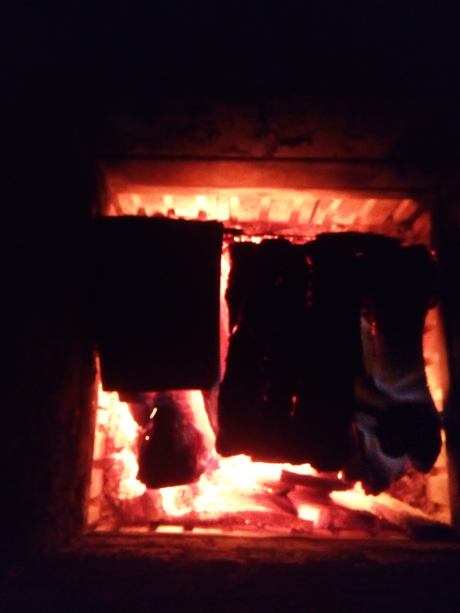

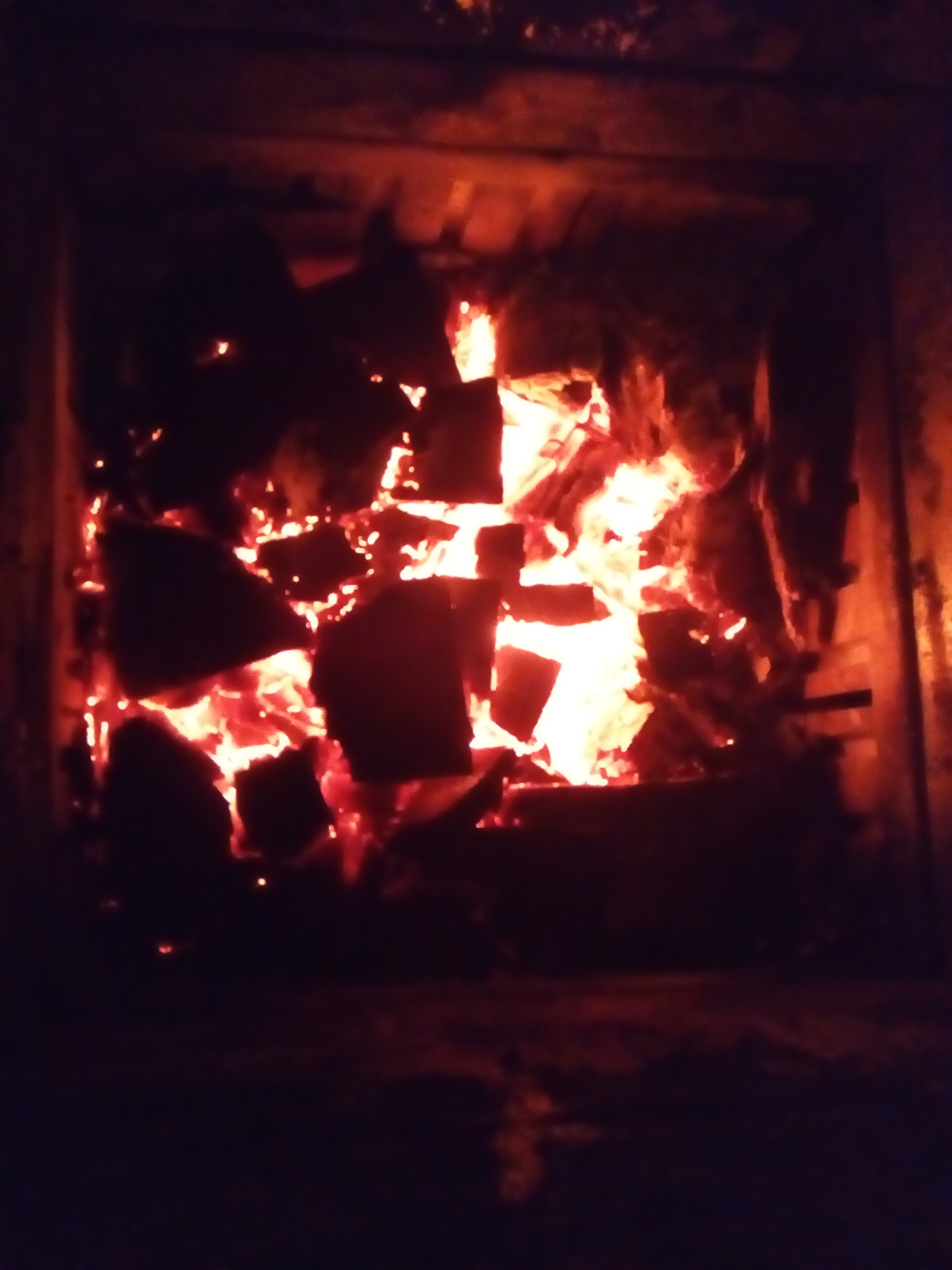

Ty fotky ukazují na schodek nad šamotem v přikládací komoře, to je v nesouladu s plechy které jsou v jedné linii se šamotem podle plánku sestavení.

Na dvou fotkách žádný schodek není jen překrytí šamotové části silou plechu mezikomory,kdyby tam to překrytí nebylo,hrana šamotu by se brzy odrbala špalky.
