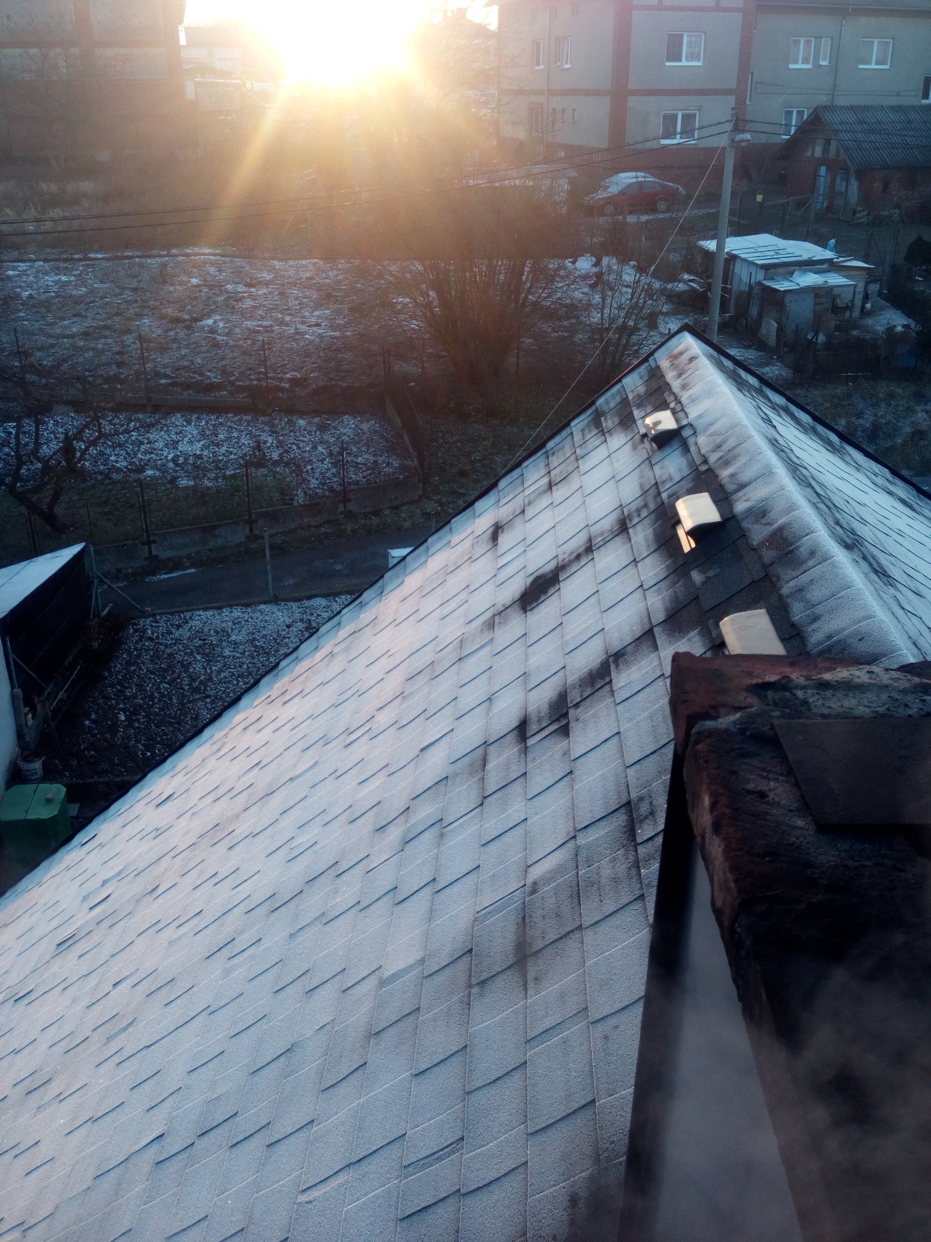

:mrgreen: :mrgreen: Tak jsem vyběhl na střechu v trenkách a cuklách a už na žebříku mě hlavou probíhal nedávný let Oty a Brča. S IR teploměrem jsem naměřil předpokládaných 24°C na třetí řadě cihel od ústí komína uvnitř.Asi metr od ústí 28°C.Od jedenácti v noci co jsem naložil zbylo o dva špalky více než při přiložení, teď v 8:00hod je venku momentálně -5°C a leze sluníčko *sun* :yes: :yes: Fotky hodím později jedu lyžovat za *sun* *sun* *sun* na Bílou.
