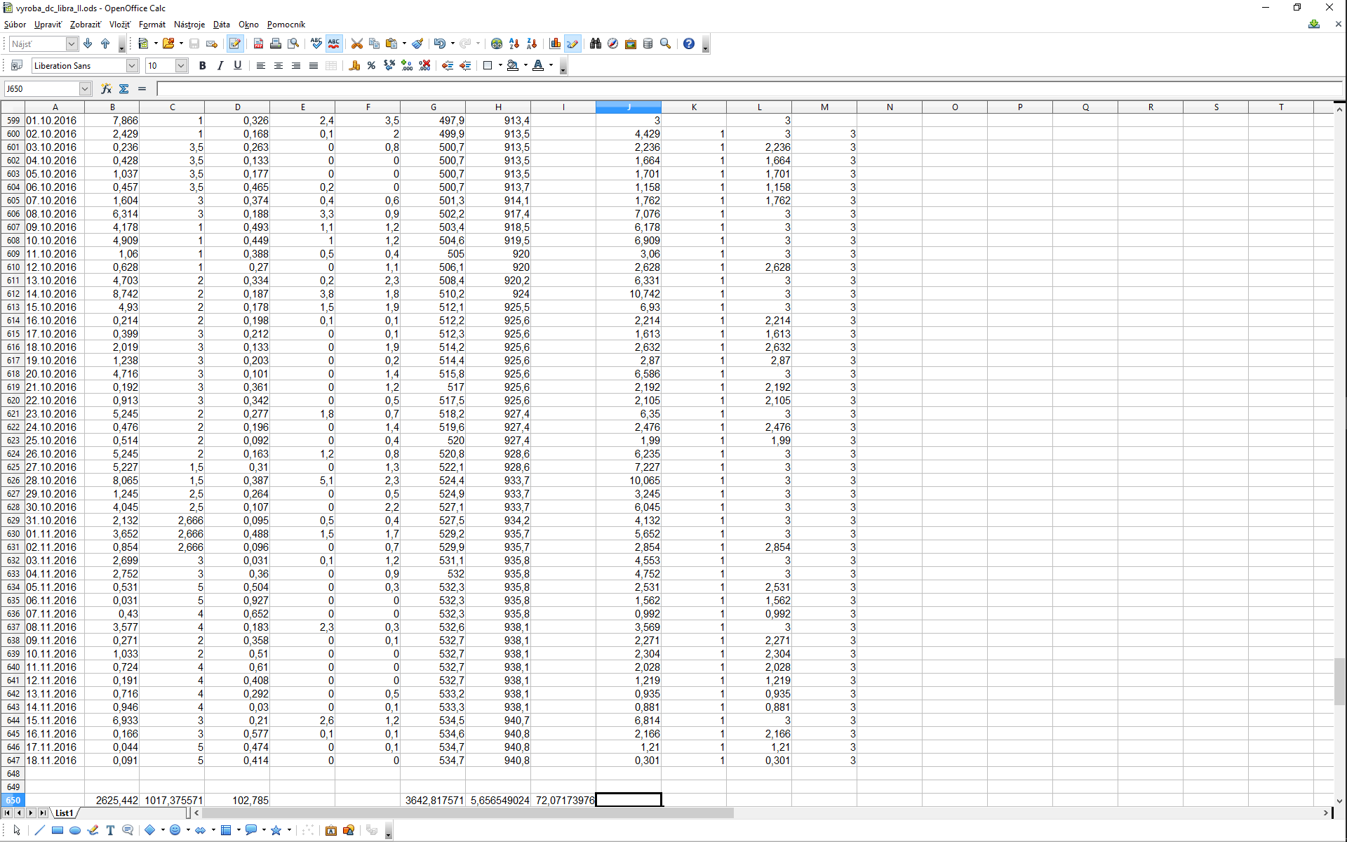

Re: Ostrov pro krávy na zimu
Tu je tabuľka, ako by to vyzeralo u mňa, keby som mal 8 panelov 250 Wp,
1 kWh by som spotreboval denne z baterky na svietenie kravám
a mal by som využiteľnú kapacitu 3 kWh LiFE.
V stĺpci B sú aktuálne výnosy FVE, v posledných dňoch dosť mizerné,
ale ani raz sme sa v stĺpci J, nedostali do záporných čísel, ergo nemuseli by
sme ani raz zapínať centrálu či dobíjať baterky doma.
