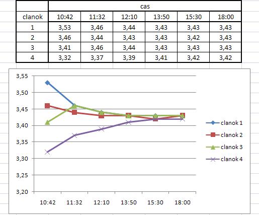

Zdravim chlapi
Takze balancer namontovany, clanky zbalancovane, balancer odpojeny
Maly zaznam z priebehu:
Ako sem vlozim obrazok?

Zdravim chalani
takze aj slubena priloha :

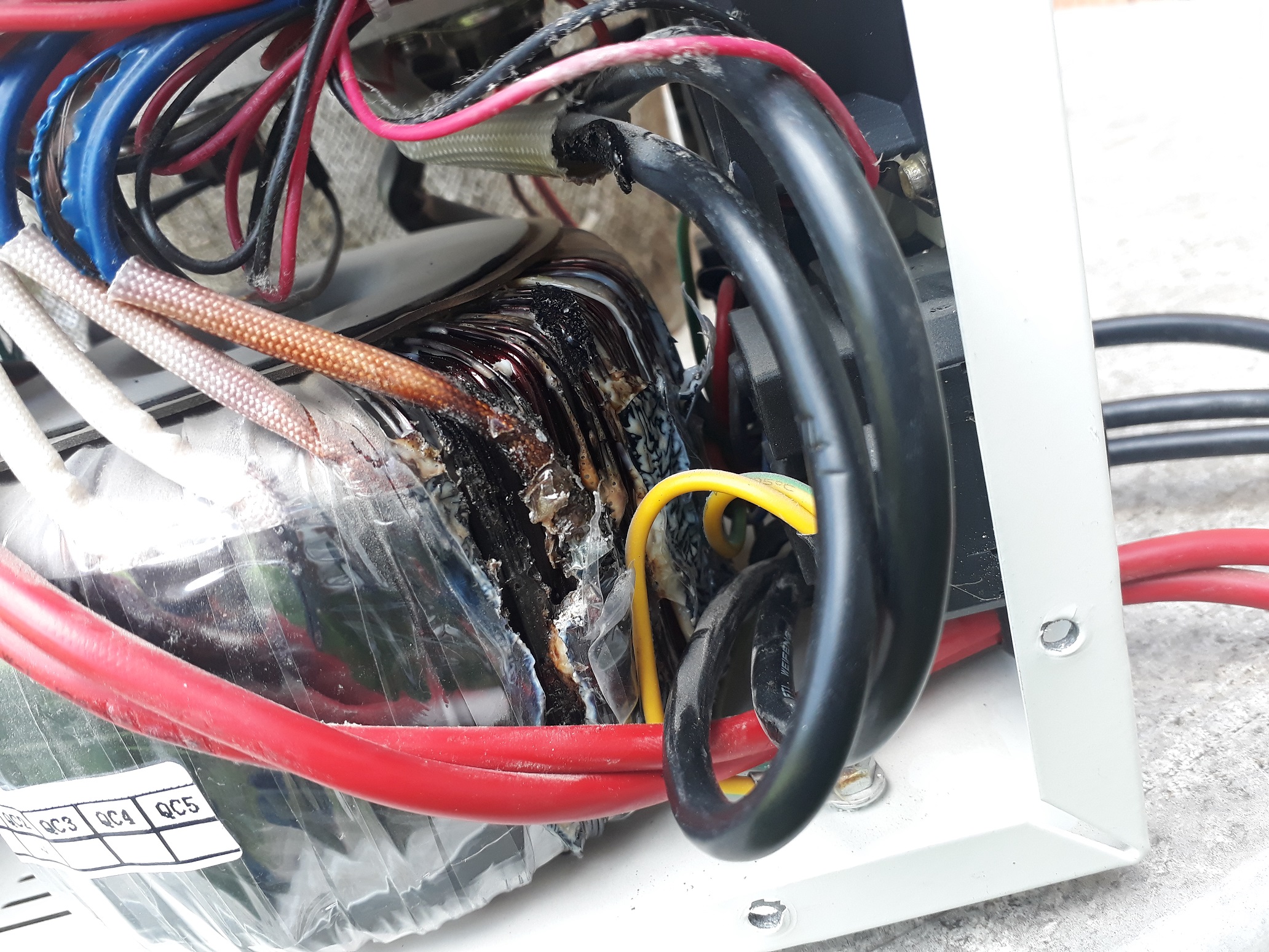

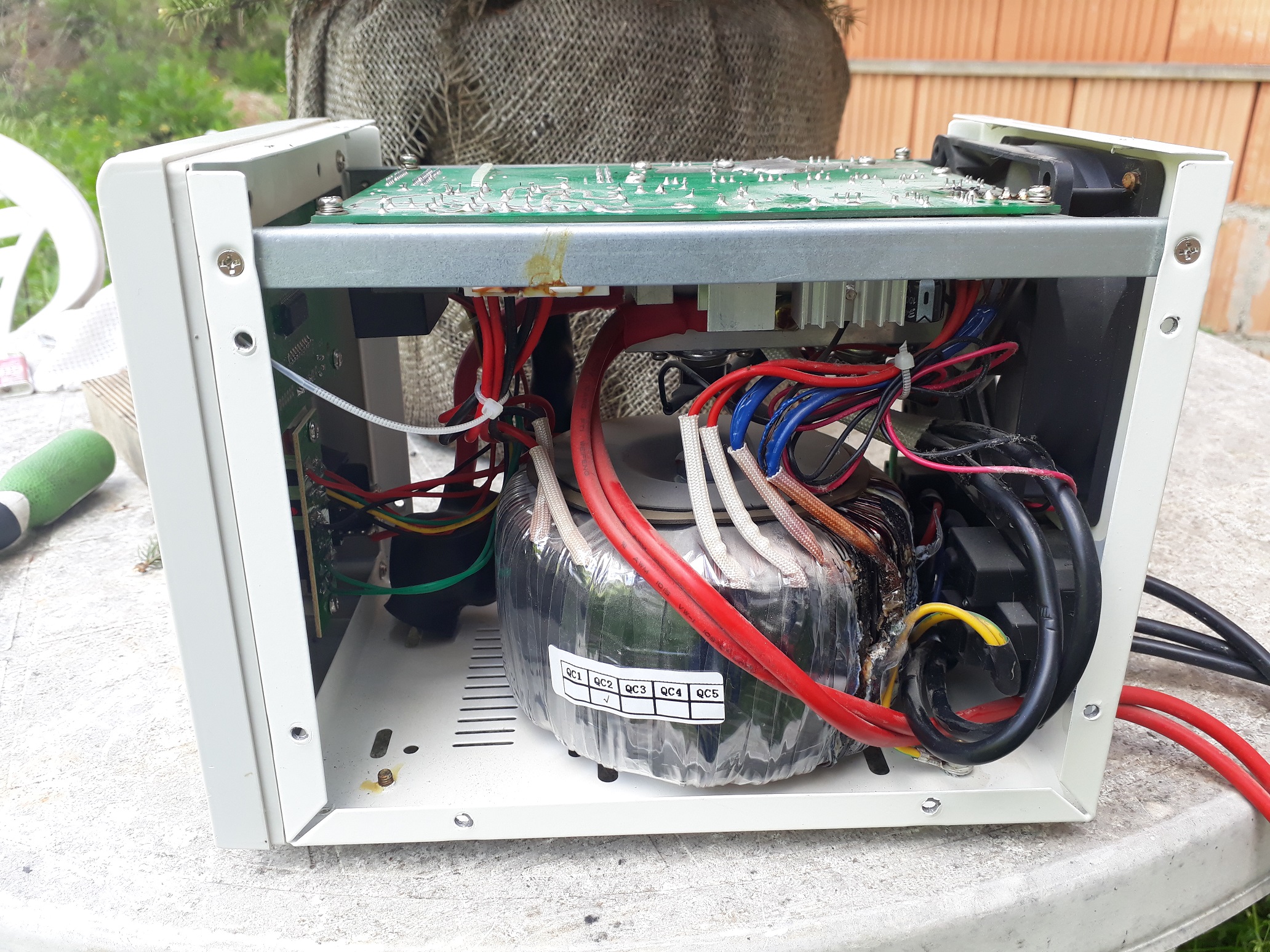

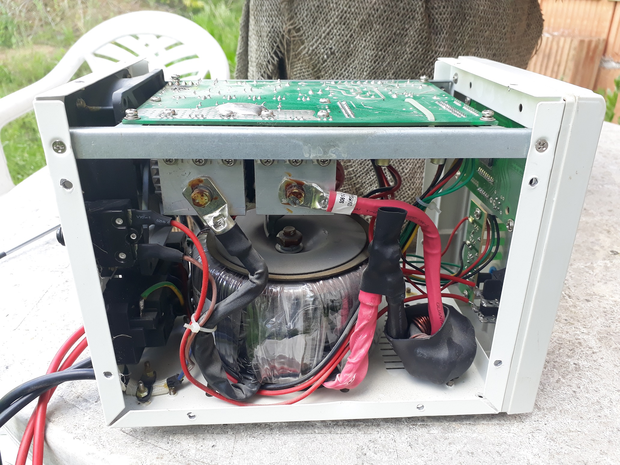

Zdar chlapi
Takze dnes sa mi stala velmi nemila vec. Rano bolo z pivnice pocut dlhe piskanie. po prichode citit aj smrad zhoreneho kuprextitu. UPS vypnuta. Po rozobrani to vyzeralo nasledovne:
ako vidiet z foto, konstrukcia masivna, prepoje tiez. na zdroji bola zavesena standardna zataz - obehove cerpadlo, par ventilov kurenia a internet, vsetko okolo 100 wat.
co myslite, kde mohol vzniknut problem, co mal za nasledok vyhorenie ? bateria je v poriadku, tej sa nic nestalo.
tomas
tomas

Je to z polska
Vazne: prehrati? Neumrel.twn ventilator?

Re: balancovanie LiFePo4 v zaloznom zdroji
ventilator je v poriadku, toci sa lahko. vacsinu casu nebol vobec v chode, foto zariadenia je po viac ako 4-roch rokoch nepretrzitej prevadzky, vo vnutri nebol ziadny prach. nic som necistil, nevyfukoval. inac masinka sa mi pacila, bez problemov rozbehla chladnicku AEG. vobec nevadilo, ze bola vypnuta, zapnuta, nesla, alebo bolo napajanie vypnute a po zastaveni kompresora okamzite zapnute.
