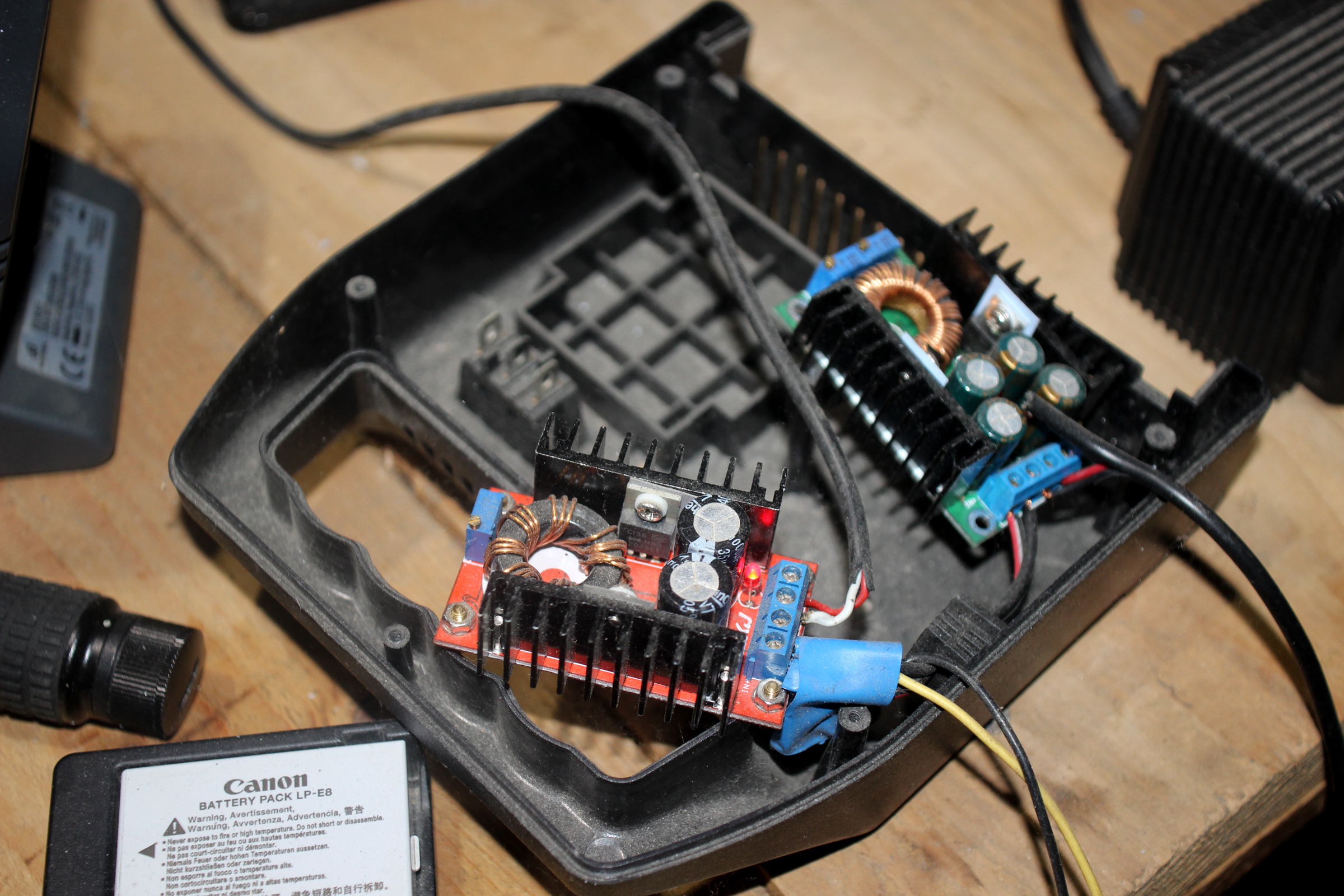

Ja mám napíjanie NB - Lenovo poriešené cez step-up DC_DC menič. Router opačne setp-down.

Já to mám doma pořešené napájení modemu, switche a notebooku přes step down měniče. Jedu sice na 48V, takže první měnič je na z 48V 12V. V tvém případě se může vynechat. Modem VDSL je přímo na 12V a switch na 9V. Tak za měničem 12V je další na 9V. Napájení pro notebook sem koupil na ebay univerzální napáječ viz. foto. Ceny komponentů jsou rádově do stokoruny a běží nonstop už několik let.

https://www.aliexpress.com/item/10A-DC- ... 0.0.1mXGwh
napajanie pc vyriesene a este elegantne za 13e s diplayom, staci pridat maly ventilator (uz nachystane otvory) konvcovku a mozte napajat cokolvek do 60V, ja idem tak moj all in one pc kde je 19V max 8A priamo z 12V
