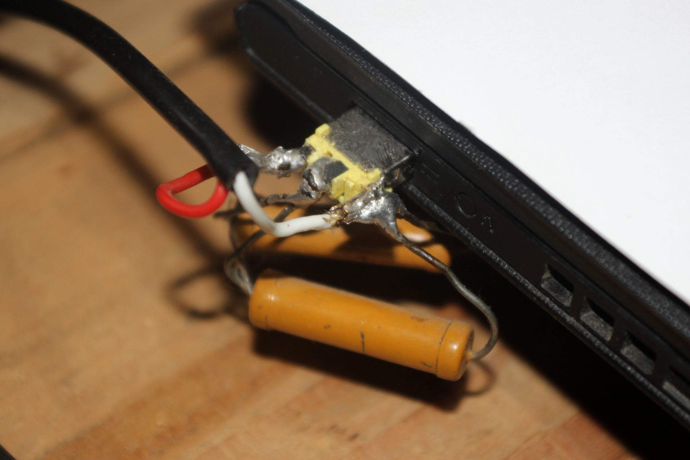

Router + AP připojím přímo na 48V baterku ze skútru - vyzkoušel jsem, že trafo routeru i PoE injektor AP (obojí na 100-240 V AC) tak v pohodě jedou. Na tuto 48V baterku jedou i nabíječky mobilů (Nokia).
Takže jsem vzal zásuvku na 220 V a kabel pro napájení PC, ze kterého jsem uříznul vidlici pro zapojení do klasické zásuvky 220 V a místo ní našrouboval tu zásuvku na 220 V. Byl jsem však nepozorný a nevšiml si, že trapézový konektor na druhém konci napájecího kabelu PC je trochu jiný než ten, který mám na baterce skútru, takže mi to nakonec nepasuje - viz obrázek:
[img][/img]
Vlevo je konektor k baterce skútru, vpravo klasický konektor z napájecího kabelu pro PC. Rozdíl je v tom, že konektor ke skútru má prostřední zdířku vodorovnou, PC kabel svislou, takže to tam nenarvu tak, jak jsem plánoval!
Tuší někdo, jak se ten konektor vlevo na fotce jmenuje a kde bych ho mohl najít/sehnat/odříznout? Nebo jak mám co nejjednodušeji a nejrychleji a nejpohodlněni potřebná zařízení na konektor/baterku skútru napojit?
Na notebook + externí monitor mám díky Frantovi Victron 500 W a k tomu baterky, které budou doma zrovna po ruce...
[img][/img]

Ten prostřední vývod na 48v nikam nevede, použil bych nadprůměrné násilí a potom je potřeba kabel pečlivě označit, aby ho někdo nepoužil kde nemá... Mám to stejný na nabíječce pro elektrokolo, ale dokonce bez prostředního kontaktu ( IEC C17) takže tam koncovka od pc pasovala. Až se strachem, že do toho někdo pustí 230V. Zkusil bych ebay. Podobná je iec C19- C20, ale tam jsou naležato všechny, iec to nezná https://en.wikipedia.org/wiki/IEC_60320#C1.2FC2_coupler takže je to čínská podivnost.

Díky kodl69, jasně, prostřední kolík 48 V nikam nevede, kabel budu používat jenom já, mám ho pod zámkem, takže zneužití nehrozí.
Větší než malé násilí jsem použil ještě předtím, než jsem dotaz položil, protože jsem to potřeboval otestovat - přišlo na řadu dláto a kladivo a prostřední zdířku jsem prostě opatrně zvětšil...
Všechny IEC koncovky jsem prošel a protože žádná nepasovala, tak jsem položil dotaz. Zdá se tedy, že to bude opravdu čínský nestandard. Chtěl jsem to mít více "košér", takže zase nic! Možným řešením by snad mohlo být použití dvou faston konektorů, které bych na pravý a levý kontakt konektoru baterky skůtru nasunul.
Pokud by někoho napadlo něco lepšího, nechám si rád poradit!
