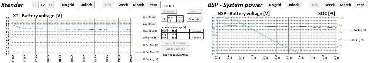

Ked si pozriem grafy nabijania a vybijania, tak niekedy to ide pekne plynule, ale castejsie tam je ten radikalny skok. Je moznym riesenim baterky vybit uplne do nuly, resp. kym ju BMS neodpoji z dovodu ochrany a potom nechat uplne nabit? Mozno by som ju aj odpojil od domu a by som aspon videl, kolko presne kWh do nej system natlaci a budem vediet kapacitu. Dava to zmysel?

já bych to tak nehrotil. Baterie má 5 let záruku. S příplatkem 7% záruku 7 let. Dal bych sofistikovaný dotaz na dodavatele at to vysvětlí. Je pravda že CAN připojení BYDu je celkem nová věc a možná je to chyba presentace měření

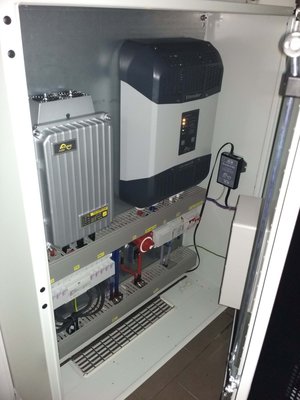

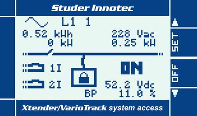

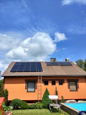

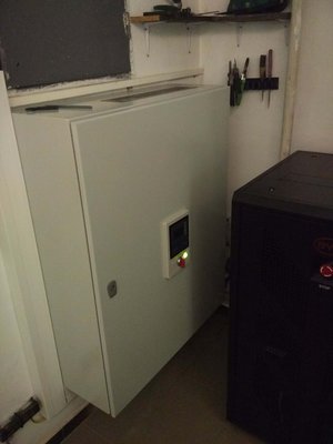

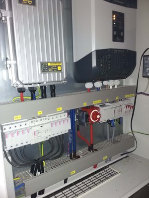

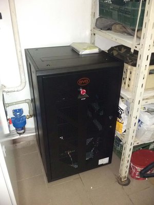

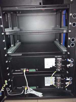

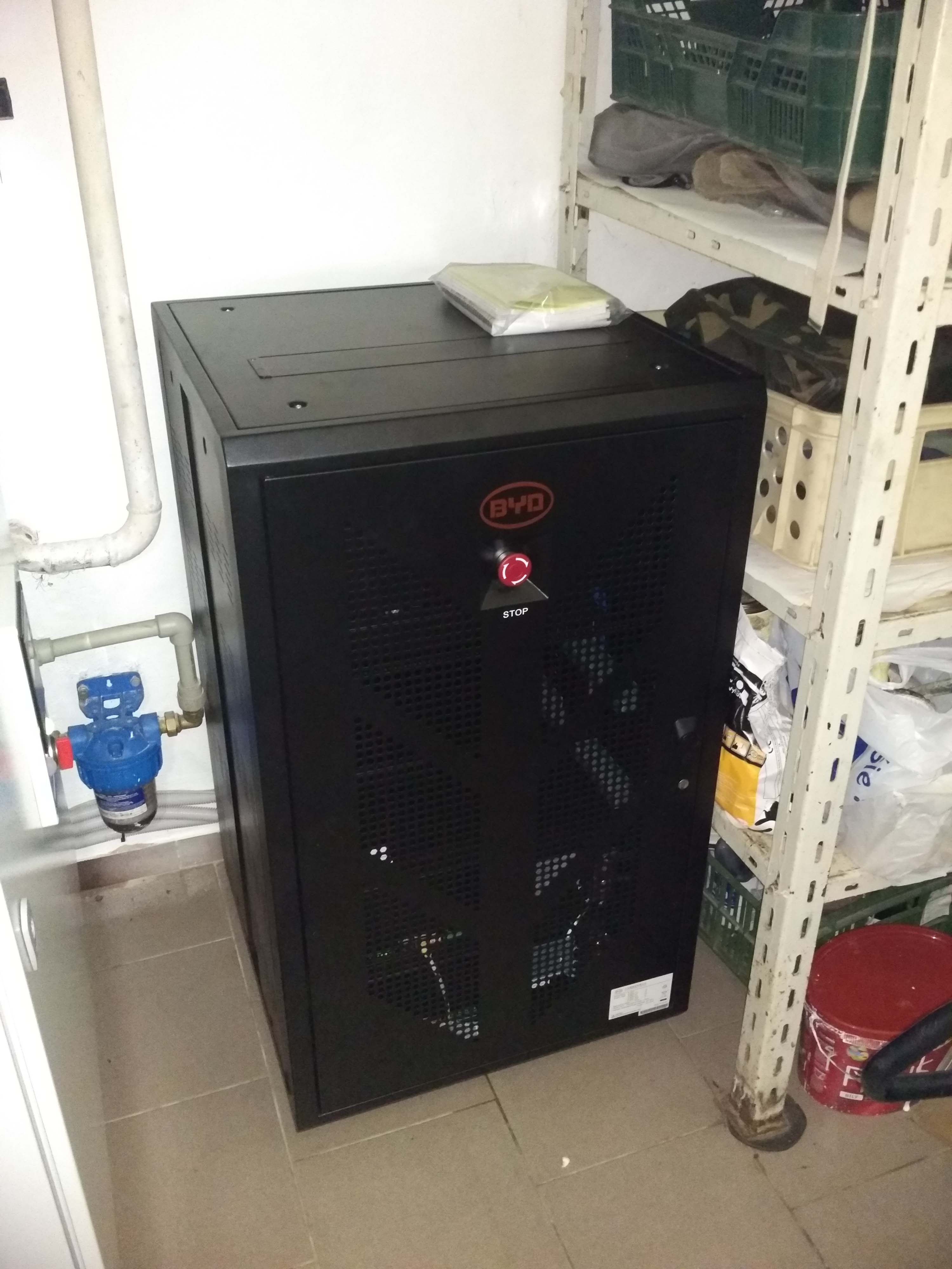

No, rozhodol som sa dnes system otestovat na kapacitu a vyzera to tak, ze naozaj ide len o zle udaje SOC. System som odpojil od siete a aj panelov ked bola baterka nabita na 100% a sledoval som, kedy dosiahne 1%. Baterka davala 2,5 kW - 3 kW este viac ako polhodinu po tom, co SOC zacalo ukazovat 1%. Cakal som, ze v analysis toole uvidim kolko dom spotreboval energie od toho bodu kedy som zacal testovat, resp. od kedy bolo SOC 1%, to sa mi zial nepodarilo zistit, kedze aj po vyselektovani konkretneho casu, mi stale ukazuje len spotrebu domu za cely den, nie len za vybrany casovy usek....skoda. Vyzera to vsak naozaj len na chybny udaj SOC. Nesiel som vsak zbytocne do uplneho vybitia baterky. Ako bonus prikladam fotky panelov a systemu.

Pokud Studer běží ještě dlouhou dobu potom, co je SOC 0%, tak nejspíš pracuje s jiným SOC než je to, co vidíš v grafu. Jinak by baterku už neždímal, ne? Jinde než v tom grafu okamžité SOC vidět není?
Jak se přitom chovaly ty čtyři ledky na baterce, které signalizují SOC? Příp. při těch skocích? Odpovídají údaji v grafu?

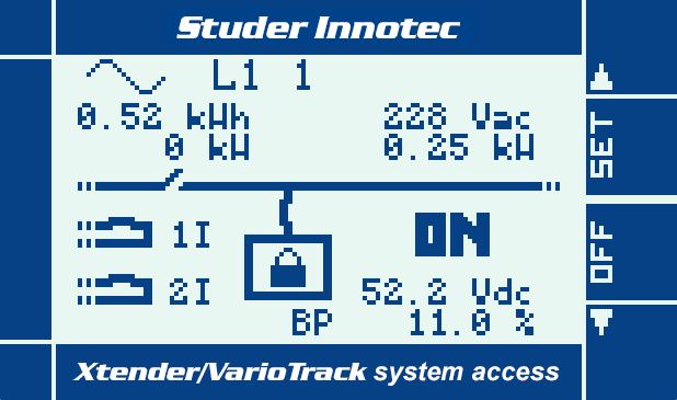

Po tom, co SOC zacalo ukazovat 10%, tak zacala posledna LED na baterkach blikat. Tak blikala uz cely cas, aj pocas toho, ked system dalej fungoval na 1% SOC. Uz urcite viem, ze to bude hlupost, pretoze som odpojil aj nabijanie baterky zo siete, cize momentalne ide dom uz na siet a baterka by mala byt v klude do rana na 1%, no uz teraz, po nejakej polhodine od konca testovania ukazuje SOC 12%, co je hlupost, lebo vobec nebola nabijana. Alebo to system nejako prepocital a tych 12% je teraz realny zostatok. Boh vie...
EDIT: momentalne sa uz odpojil aj od siete a znovu ide dom len na baterku, takze je mozne, ze to naozaj teraz prepocital.
