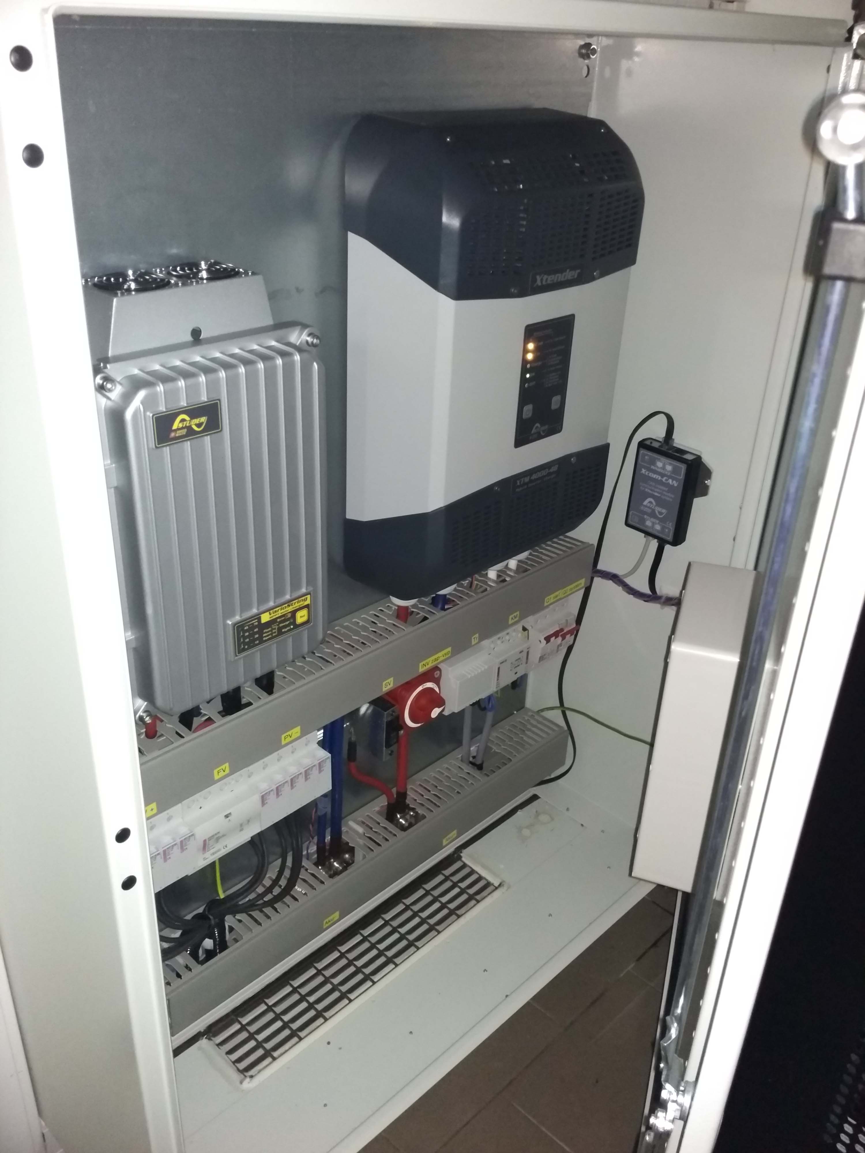

No, rozhodol som sa dnes system otestovat na kapacitu a vyzera to tak, ze naozaj ide len o zle udaje SOC. System som odpojil od siete a aj panelov ked bola baterka nabita na 100% a sledoval som, kedy dosiahne 1%. Baterka davala 2,5 kW - 3 kW este viac ako polhodinu po tom, co SOC zacalo ukazovat 1%. Cakal som, ze v analysis toole uvidim kolko dom spotreboval energie od toho bodu kedy som zacal testovat, resp. od kedy bolo SOC 1%, to sa mi zial nepodarilo zistit, kedze aj po vyselektovani konkretneho casu, mi stale ukazuje len spotrebu domu za cely den, nie len za vybrany casovy usek....skoda. Vyzera to vsak naozaj len na chybny udaj SOC. Nesiel som vsak zbytocne do uplneho vybitia baterky. Ako bonus prikladam fotky panelov a systemu.
