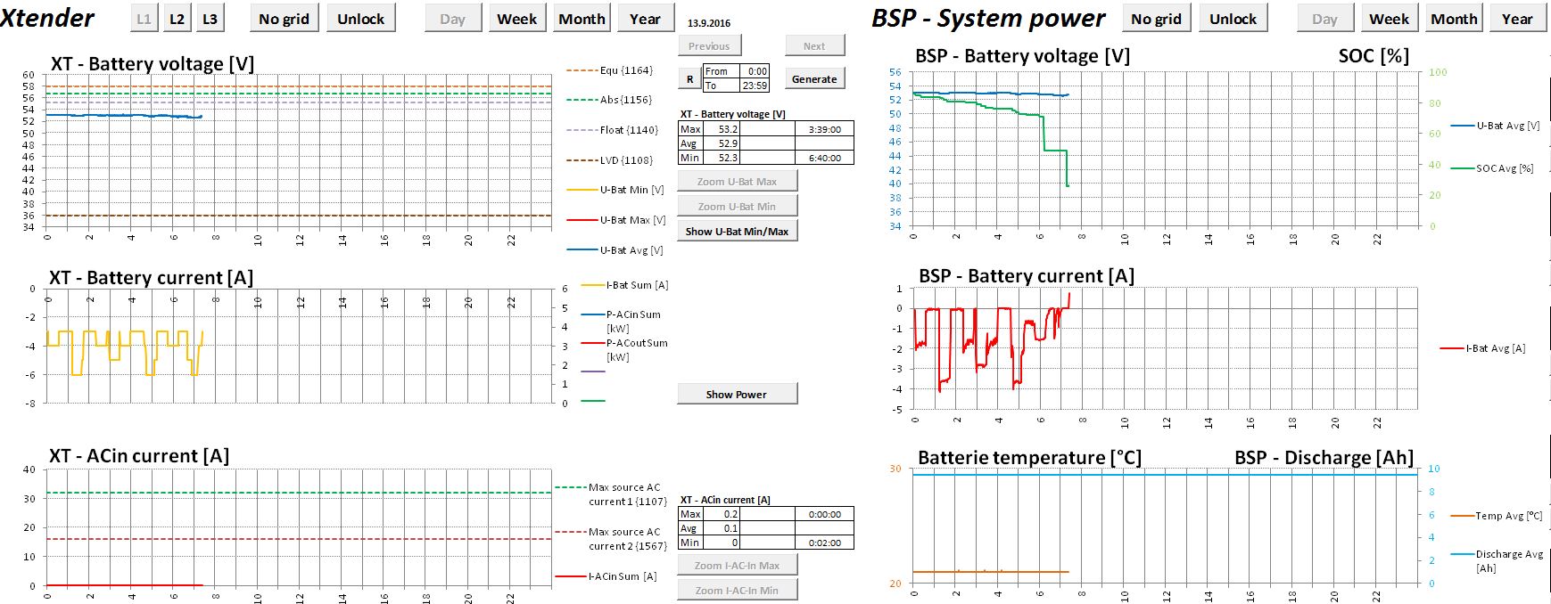

Re: Hybrid 3,3 kWp z CIS panelov - Prešov
Ahojte,
potreboval by som poradit s jednou vecou, alebo aspon ukludnit.
. Vsimol som si, ze kazdu noc mi v cca tom istom case vzdy klesne SOC baterky prudko z cca 70% na nejakych 26%. Deje sa to rano okolo 6:15. Prikladam aj data z analysis toolu. Viem celkom urcite, ze sa tam nic nezapina, ziadne zariadenie. Napriklad tuto noc nebol doma vobec nikto, jedine co bolo zapnute bola mraznicka a chladnicka. Stabilny odber celu noc ked nikto nie je doma skace medzi 150W a 190W. Dajme tomu, ze od 19:00 vcera nesvietilo slnko a baterka bola urcite nabita na 100%. Do 7:00 , to je 12 hodin, pri odbere 200W, to je za tych 12 hodin 2,4 kWh. Cize jednoduchou matematikou mi vychadza, ze ak pouzitelna kapacita baterky je 4,8 kWh - 2,4 kWh = 2,4 kWh, co je 50%, takze by som ocakaval, ze za normalneho fungovania, by som rano mal vidiet SOC cca 50%. Mam kusok obavy, ze to nie je normlane spravanie a ze je nieco s BYDom. za akekolvek rady alebo mozne teorie budem vdacny.
Chtělo by to napětí na jednotlivých článcích, tohle nic neřekne. Možná jde některej článek dolů a BMS to vyhodnotí jako že v něm už není moc Ah, tak vypíše tohle. Takže jako pokus zkusit baterku víc zatížit a sledovat napětí na článcích.
Tohle vypadá, jako když počítač nepočítá, ale vymýšlí si. Jediná možnost, jak ověřit, co je pravda, je ráno baterku zatížit a zjistit kolik doopravdy dá.
Asi jsem rád, že takovouhle věc nemám. Když si vymejšlá SOC v midnite, tak se to po nabití naplno dycky srovná.
A to, na jaký napětí jdou články, by mělo být určeno chemií v baterce, ne výrobcem. Takže pokud jsou to LiFePo4, nebo LiFeYPo4 tak není co řešit a 55.2 na float je fakt moc. Zase to řízení nabíjení přes can má něco do sebe a může fungovat tak, jak bych toho někdy chtěl dosáhnout podomácku.
Tak napatie jednotlivych clankov nevidim a asi nikdy vidiet nebudem, kedze to uzivatelovi nie je v tomto systeme pristupne a riadi sa to cez CAN. BMS by malo balancovat jednotlive clanky, aby sa nieco taketo nestavalo + baterka ma 2 mesiace, tak predpokladam, ze je este priskoro na balancovanie, jedine, ze by islo o nejaky vadny kus...
To ale nejsou ty samé LiFePO4 jako v bateriích zde běžně používaných, které se za roky nezměnily. Už jen ten rozdíl v počtu cyklů o něčem svědčí. Neřekl bych proto, že musí mít nutně identické vlastnosti a chování.kodl69 píše:A to, na jaký napětí jdou články, by mělo být určeno chemií v baterce, ne výrobcem. Takže pokud jsou to LiFePo4, nebo LiFeYPo4 tak není co řešit a 55.2 na float je fakt moc.
Pokud výrobce, který ročně vyrobí 10 GWh těchto článků, řekne, že typické nabíjecí napětí je 55,2 V a minimálně 54,4 V, tak je nutné to dodržet, už jen kvůli záruce.
Je to komplet srovnatelný s BMZ ESS 3.0 nebo Tesla Powerwall pro normální lidi, ne domácí bastl pro experty, pro všechny tyto komplety bude asi normální, že nelze sledovat parametry na jednotlivých článcích.
Tenhle skok v SOC vypadá divně, řešil bych to s montážní firmou / prodejcem.
Prave sa mi baterka nabila na 100% a vsimol som si, ze presne taky isty skok je aj pri nabijani. Z cca 70% to skocilo na 99%.
No asi počítá špatně SOC. Správně se odvozuje ze změřených odebraných Ah z nabitého stavu, ale třeba to tady odvozuje jen z napětí. To je těžké, když nikdo neví, co do toho autoři zabudovali za nesmysly.
Je to celkom mozne, ze je to len zlym pocitanim, pretoze sa mi par krat podarilo dostat uz na dno baterky a vsimol som si, ze ked bola na 1%, tak dost dost dlho este system fungoval z baterky a SOC ukazovalo 1%. No aj tak to budem asi riesit dalej, preco to takto ukazuje. Dufal som, ci nahodou tu niekto nema podobnu kombinaciu Studeru a BYDu.
To som si hneď myslel, jak som to uvidel, že ten systém nevie správne spočítať SOC.
Buď sú tam zle zadané konštanty pre nabíjanie a vybíjanie alebo sa ten systém učí
a po pár desiatkach cyklov by sa to mal naučiť, príp. sa ešte može meniť teplota
baterky a tak si ten systém nevie správne zrátať vlyv teploty, resp. teplotné čidlo
je zle umiestnené/nepracuje správne.
Ja som sa trápil s nastavením niekoľko mesiacov, pochybujem, že by oni ladili nejaký
program mesiace, na to už dnes nie je čas, len nové a nové verzie softu, každá plná chýb.
