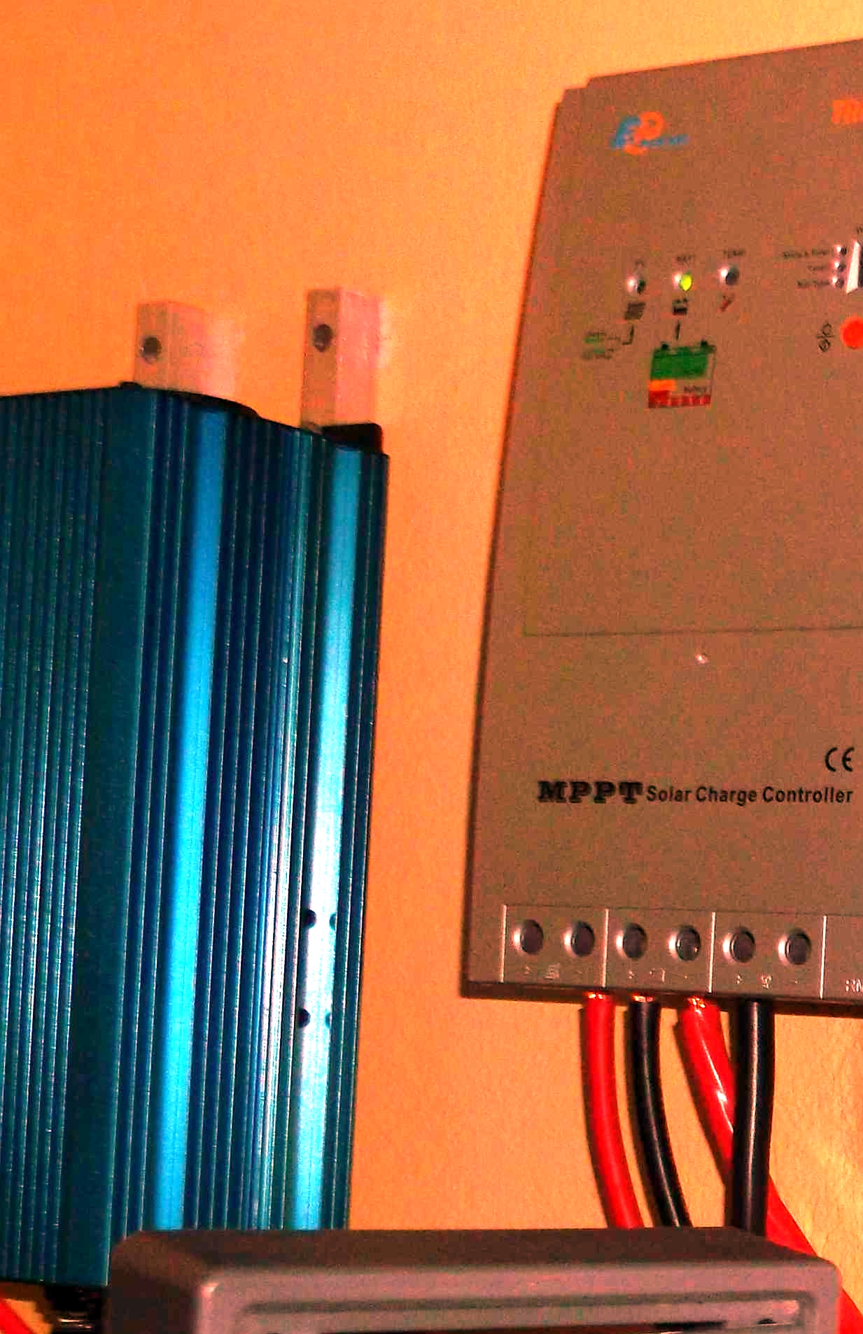

Ak sa dá, podkladám mppt regulátor aj menič hliníkovým jeklákom cca 15 x 15. Určite je to výhodné a hlavne jednoduché riešenie, ktoré lepšie využije plášť alebo rebrovanie na odvod tepla. Obrázok je mizerný, sorry........

Ahoj, díky za rady, to byl taky můj nápad, pak taky rozebrat a přišroubovat skrz spodní víko, s tím připojováním - když jsem měnič připojoval poprvé, tak napřímo a se synem jsme se šli málem přebalit, právě mě už několikrát napadlo, jestli nemá moje první připojení spojitost s vypínáním měniče .
