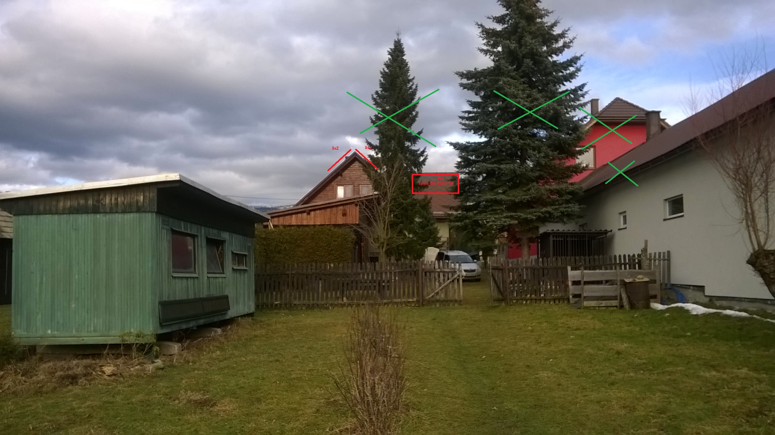

Tu je foto domu, cca JJZ. Momentálne som rozhodnutý dať tie panely na tú mierne naklonenú strechu s tým, že ich nakloním, čím budú otočené na JZ.

Asi by som to riesil tiez na ten pristresok-pristavbu (s nevhodnym sklonom SZ) samozrejme po odstraneni tych vysokych stromov.
Panely do jednej rady (ak to vyjde rozmerovo), pravdepodobne priecne po uhlopriecke (orientovane JV - J)
