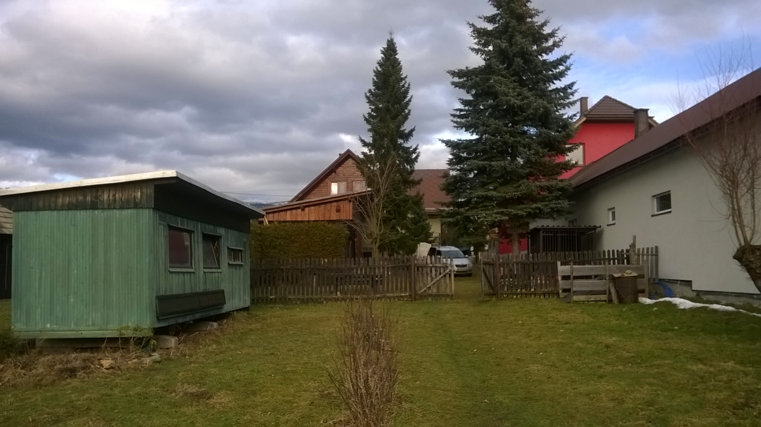

Tu je foto domu, cca JJZ. Momentálne som rozhodnutý dať tie panely na tú mierne naklonenú strechu s tým, že ich nakloním, čím budú otočené na JZ.

Asi by som to riesil tiez na ten pristresok-pristavbu (s nevhodnym sklonom SZ) samozrejme po odstraneni tych vysokych stromov.
Panely do jednej rady (ak to vyjde rozmerovo), pravdepodobne priecne po uhlopriecke (orientovane JV - J)

.... samozrejme po odstraneni tych vysokych stromov......, ne nevím co to je za ekologické řešení pokácet kvůli panelům nádherné stromy. To bych teda fakt nedal.

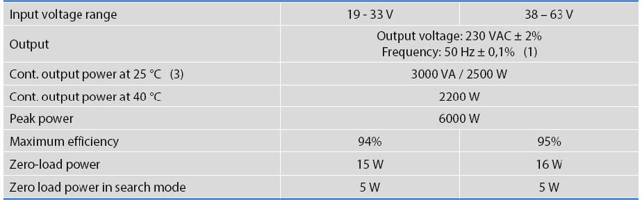

Stačí sa pozrieť:Trosecnik píše:....
Takže buďto ty podmínky neznáte, nebo je Victron neoznamuje. Moc bych ale pochyboval kdyby uvedenou logiku postrádal a jen sledoval přehřívání polovodičů nebo podobně.

Díky. Já pár manuálů viděl, ale chtěl jsem aby se za hlavu chytil RottenKiwi a když už řekl A aby řekl i B.
Nemůže tvrdit, že má (například, jak uvádíš v příkladu) Victron který má být schopný při 25°C konstantního výkonu 3000VA na nějakém typu zátěže a jásat, že je schopen trvale dodávat výkon dvojnásobný. Ta firma by musela být padlá na hlavu, kdyby to co má v papírech nesedělo.

Firma je tak chytrá, že nešpecifikuje podmienky výdrže mimo stanovené parametre. Načo by to bolo? Kúpte si menič a prevádzkujte ho v medziach - to je jednoznačné a správne.
Naproti tomu, špičkové zaťaženie citovaného meniča je udávané slušné. Neviem, či existuje na to aspoň národná norma, ktorá ho definuje. Každý čínsky menič máva štandardne udávané preťaženie ako dvojnásobok menovitého výkonu. Niekedy je to doplnené v štruktúre, ako spomínate Vy.
