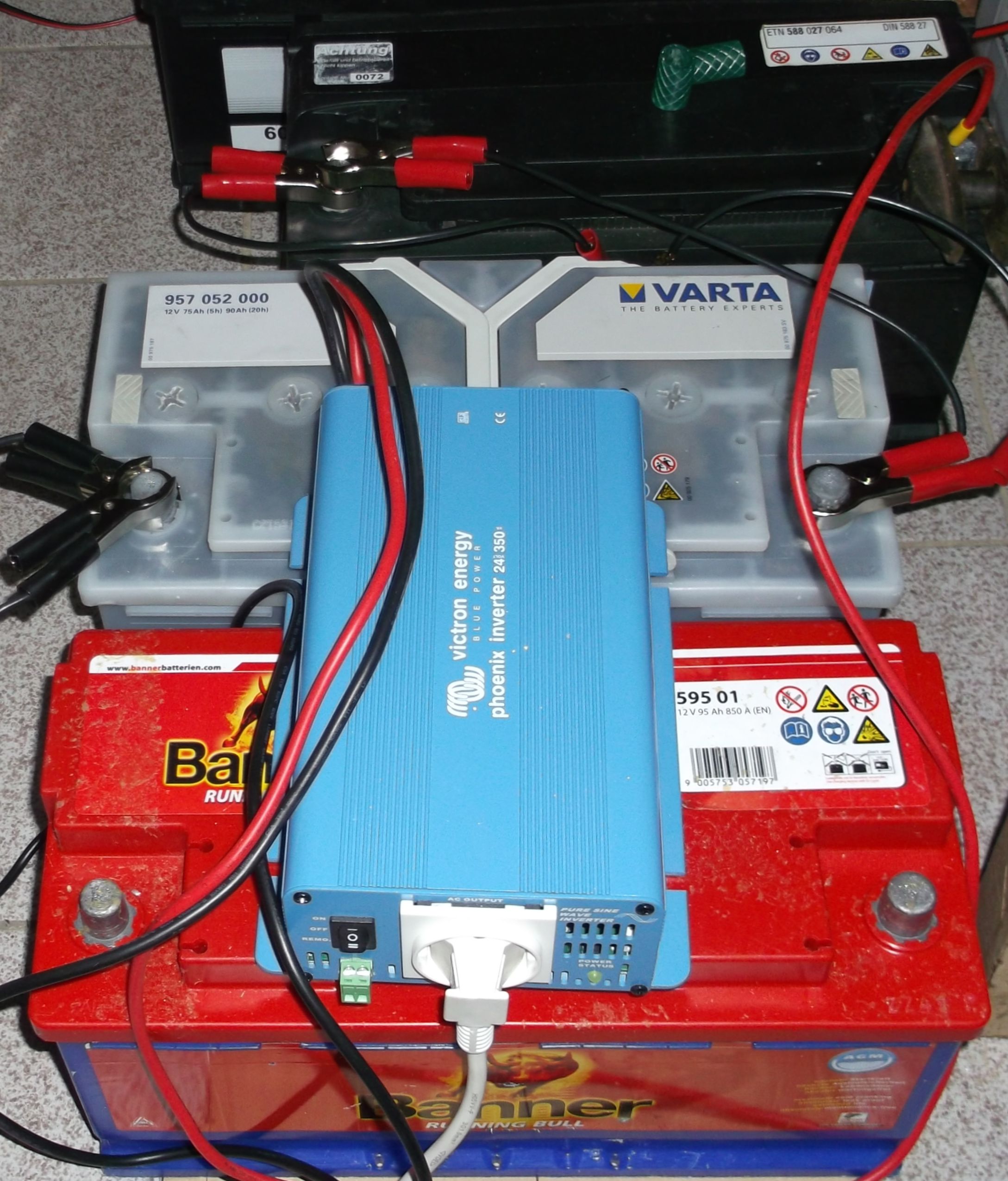

Je naozaj škoda vymýšľať nejaké netradičné záložné zdroje, staršia autobatéria po výmene udržiavaná na float napätí ešte môže dobre poslúžiť....
Ked sa vrátim domov asi o týžden, zo záujmu ešte vyskúšam v kotolni môjho zamilovaného Victrona 350 na starých autobaterkách. Čo ak raz vypadne DS, moja FVE a zároven aj batéra v aute...... Pán Murphy to pozná.

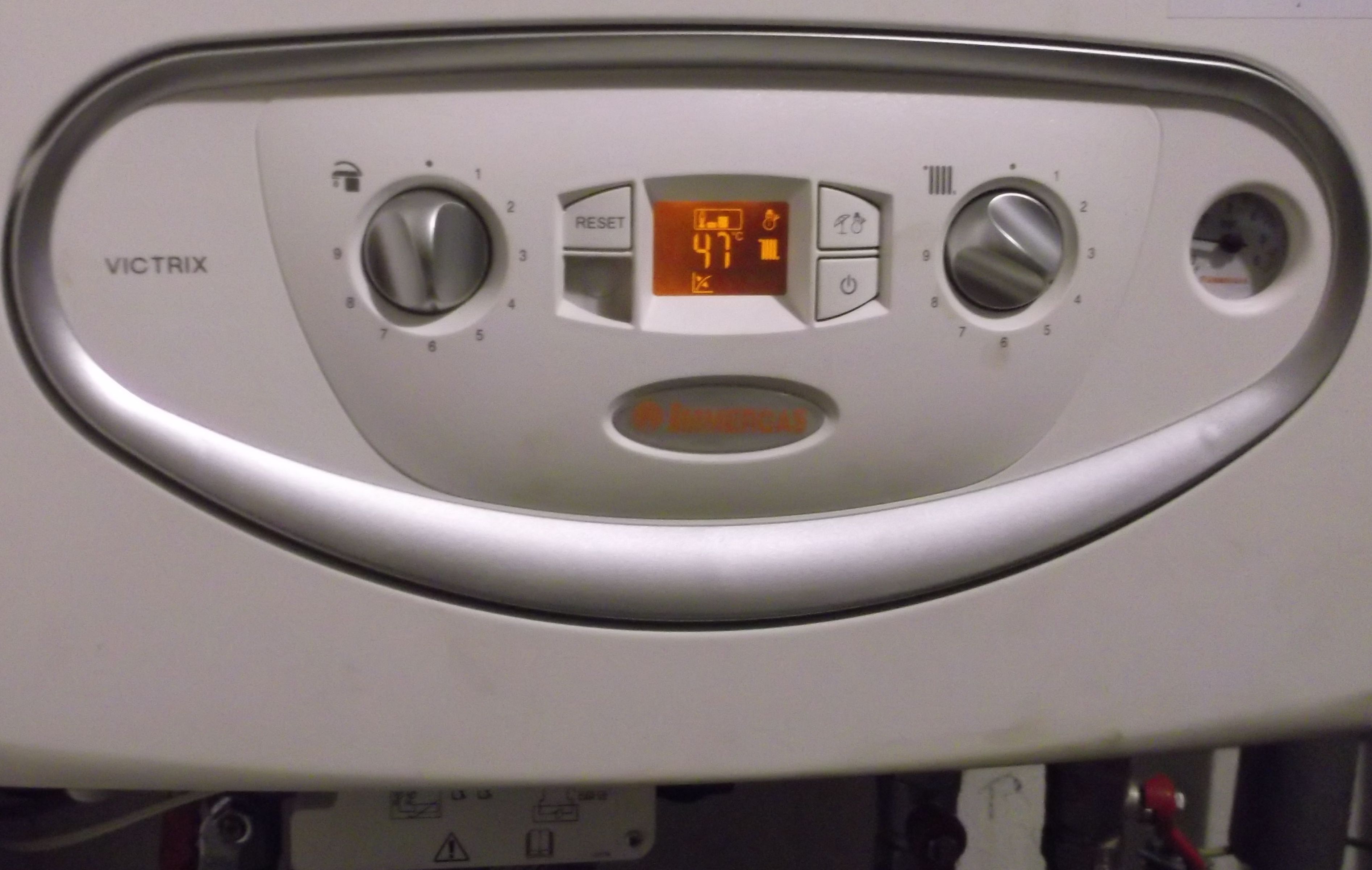

Re: Rychla pomoc s meničom
Tak som dnes pripojil Victrona 350 VA/24V na dve záložné batérie a niekoľkokrát zapol a vypol kotol. Overené, tento menič postačuje na prevádzku kondenzačného kotla Victrix, funguje bezchybne. Príkon 85 W.vlkazajac píše:.....Ked sa vrátim domov asi o týžden, zo záujmu ešte vyskúšam v kotolni môjho zamilovaného Victrona 350 na starých autobaterkách.....
