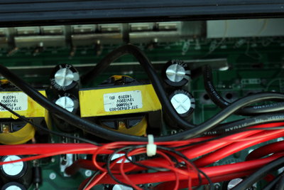

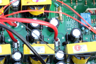

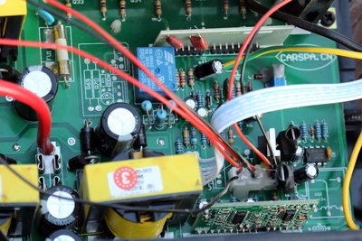

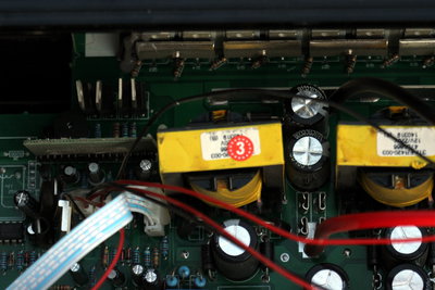

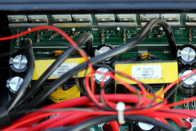

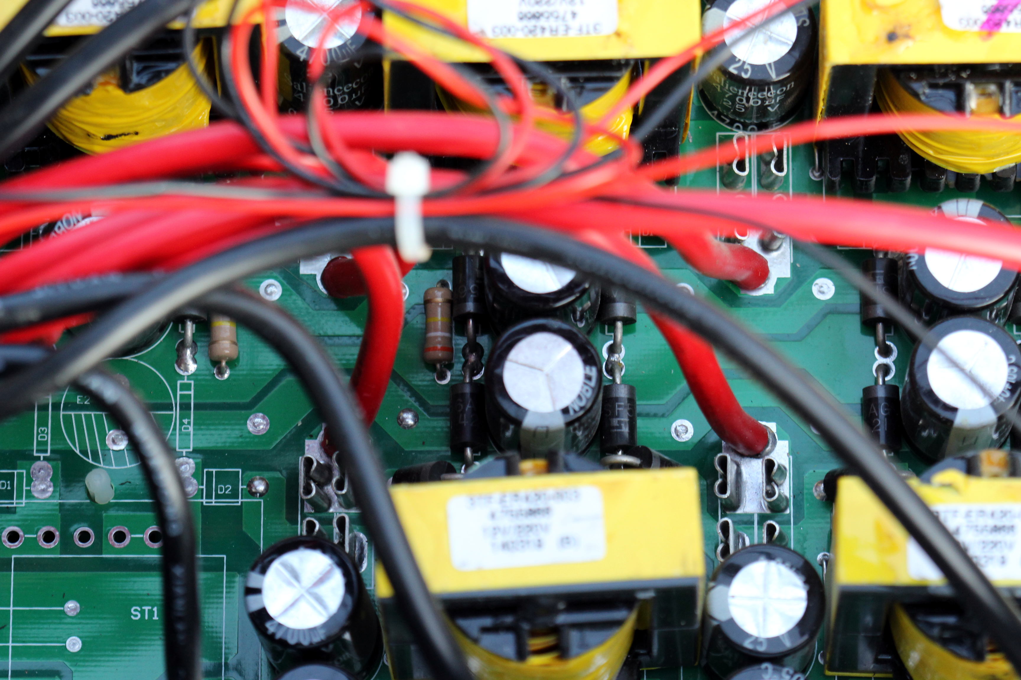

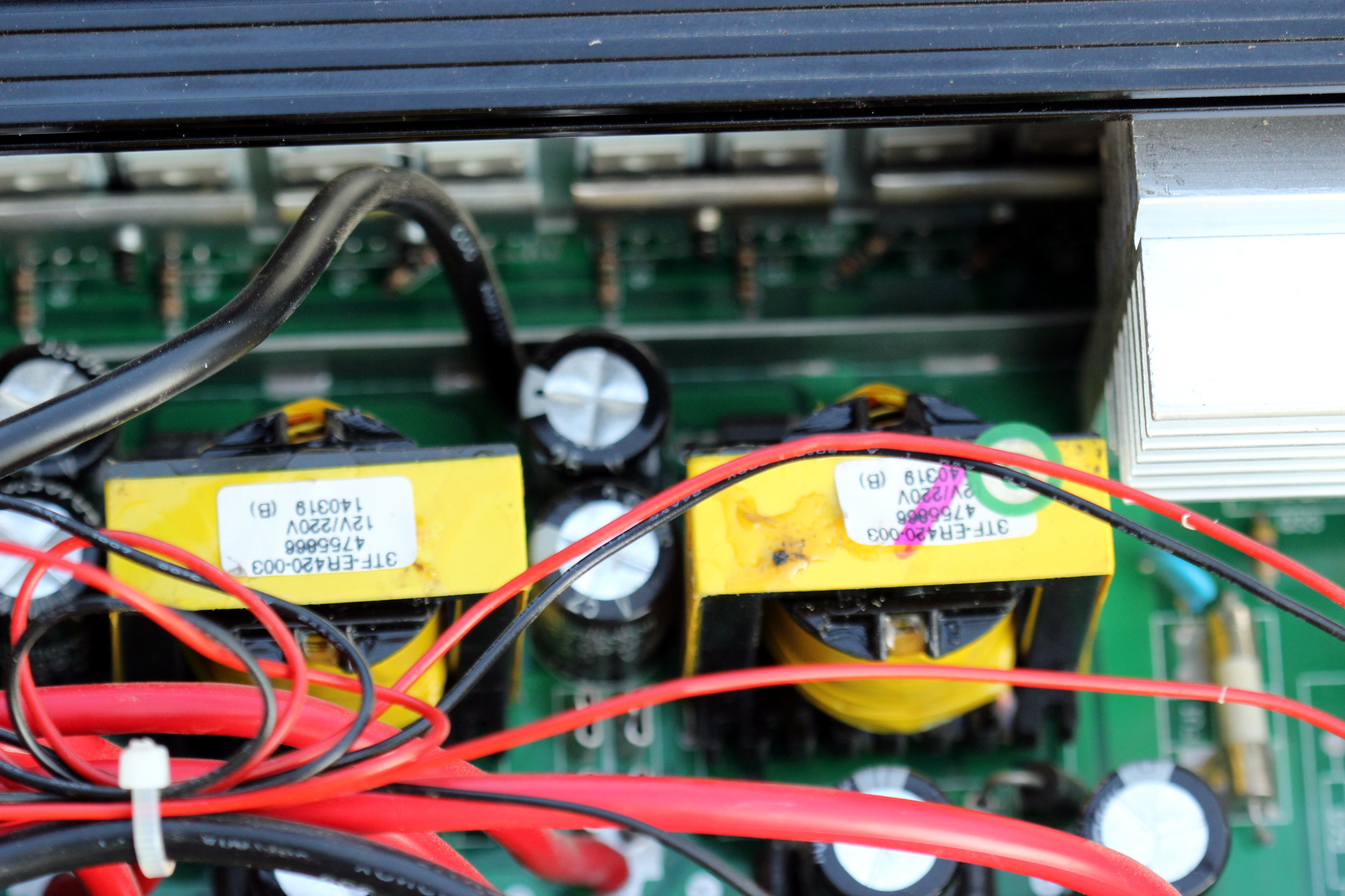

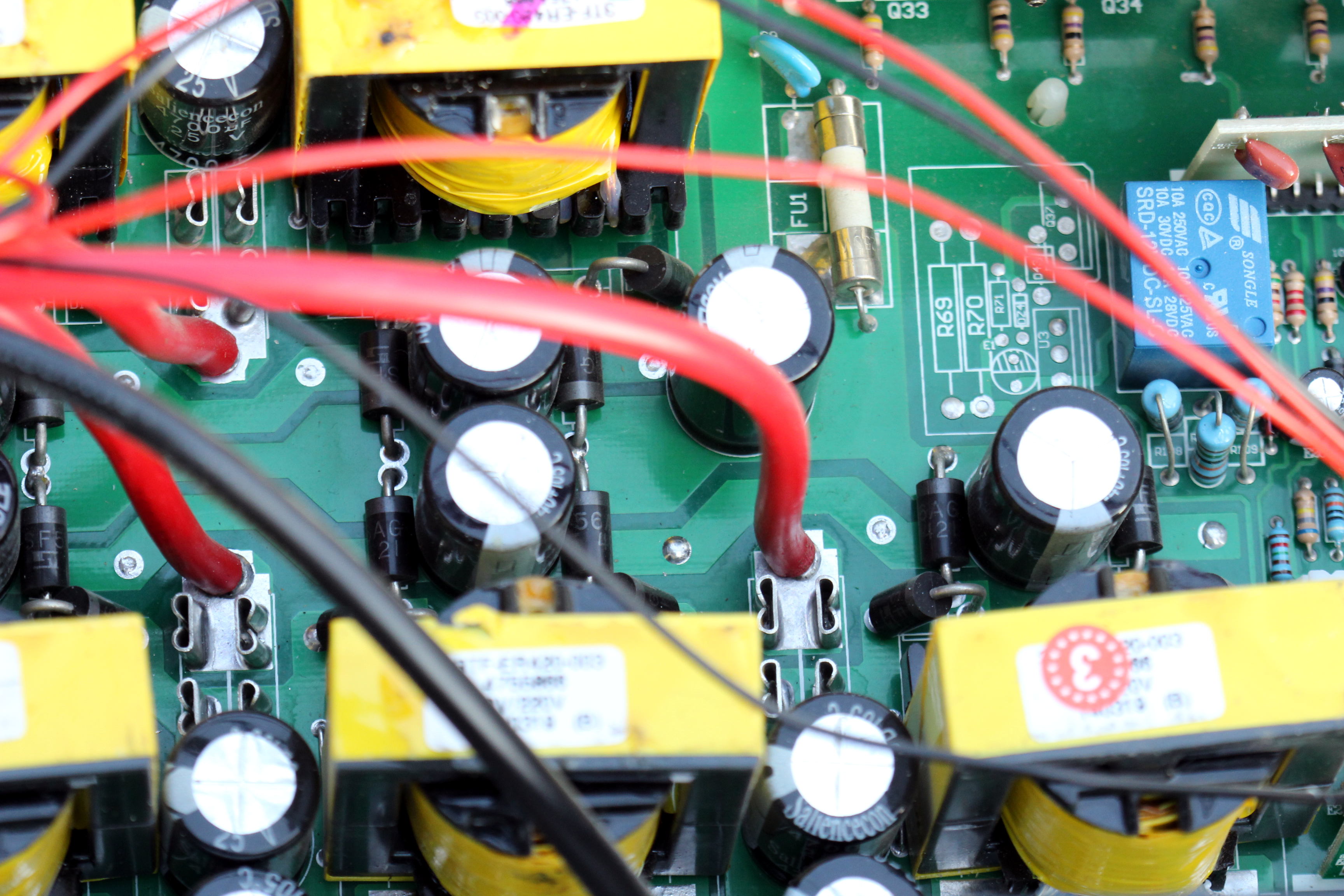

Dnes sa mi stala nepríjemná vec. Grilujem masko v mikrovlnke a naraz cvak, .... a tma.
Rozobral som menic a vidim toto:
Posledné sekundy meniča boli pri tomto napati, prude a teplote:
59.34,13.97,13.95,7.67,21.87,
59.00,13.97,13.95,5.67,21.87,
59.34,13.97,13.95,2.67,-300.00,
59.67,13.97,13.95,6.67,-300.00,

Je tam na tých fotkách niečo podozrivé ?
Možem dať nové poistky a skúsiť zo zapnúť ?
Ak nepojde, aký menič ? Axpert 24/ 2400 W alebo radšej Victron 3000 VA či Victron s nabíjačkou ?

Není z těch fotek patrný to, co odchází nejčastej, FETy... ale nemusí to být vidět okem. Jaký pojistky uhořely, na 12V nebo na 230V? pokud na 12V tak bude proraženej některej FET, nebo několik párů, ke každýmu tomu tráfku patří jeden pár(nebo by teoreticky mohly být zdvojený), a pak jsou tam nějaký ještě na střídači z těch 320V DC, který vzniknou spojením napětí z těch několika malejch tráfek.
Asi bude potřeba měřit a měřit.

Ja sa na to vytoto.
Vymenil som poistky a ked som to napojil na baterku cez C50 istic, tak ho nastastie
hned vyrazilo a poistky 12 x 30 A ostali cele, takze cela 12 V cast je v skrate ale
ani zospodu ani zvrchu dosky nic nevidno, ani naznak nejakeho zhorenia alebo smradu.
Tie menice vydrzia tak 400 kWh a potom idu to neba.
Na menic nemam, tak som ostal na 12 V rozvodoch, aspon ze mi NB a LED idu.
Menice co vydrzia 10 kWh denne aspon 2500 W dvojplatnicku a 1800 W umyvacku
a 1400 W mikrovlnku stoja od 1700 € hore, a ziadnu cinu uz doma nechcem vidiet.
Takze ked ci na 1700 € zoberiem uver na 5 rokov, tak zan zaplatim 3500 €, tak
to mam el. z DS na 12 r.

PS: Mám tady pod stolem také jeden umřelý měníč CARSPA 1000W na 12V (cca 10 000 Kč). Neodradilo mě to, šel jsem do dražšího modelu STUDER (24V 1200W). A teď jsem spokojen. Prostě je to tak lacinná čína nevydrží naše středoevropské hrubší zacházení, kdy po čínských výrobcích chceme nějaké výsledky číňaneem deklarované.
