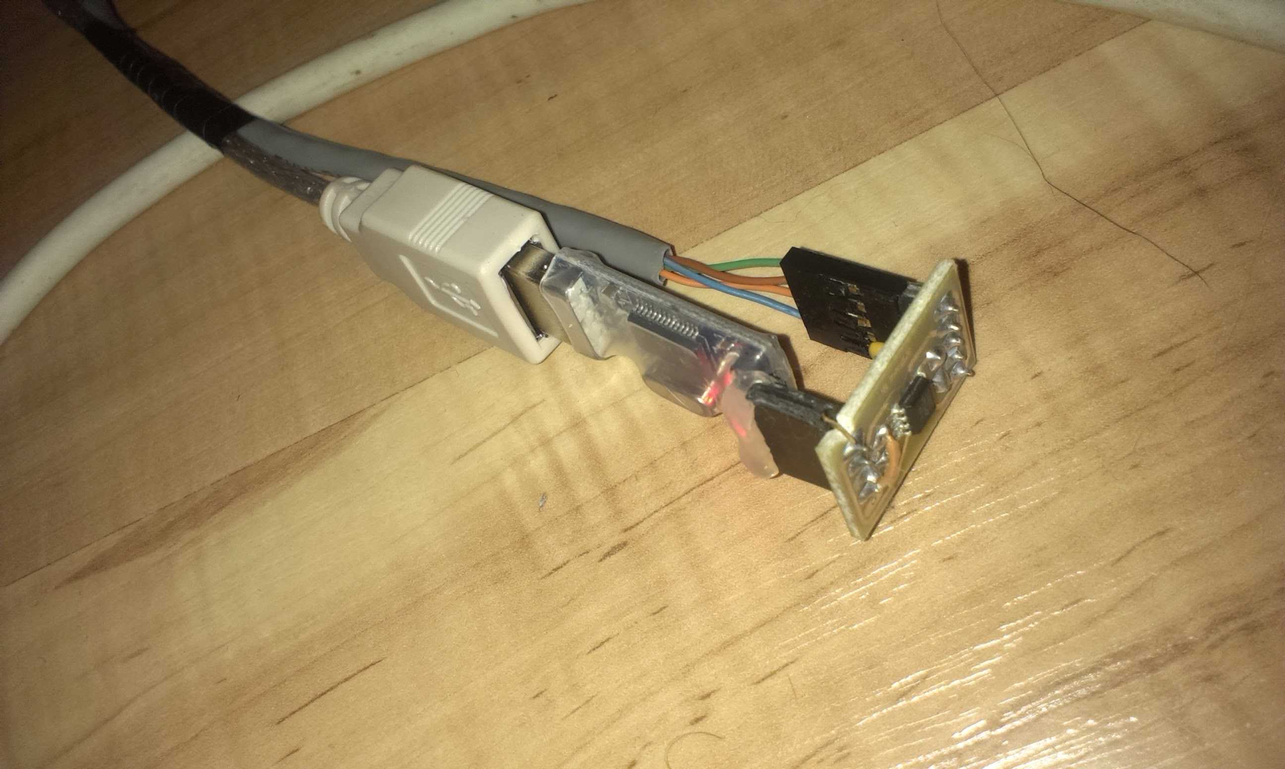

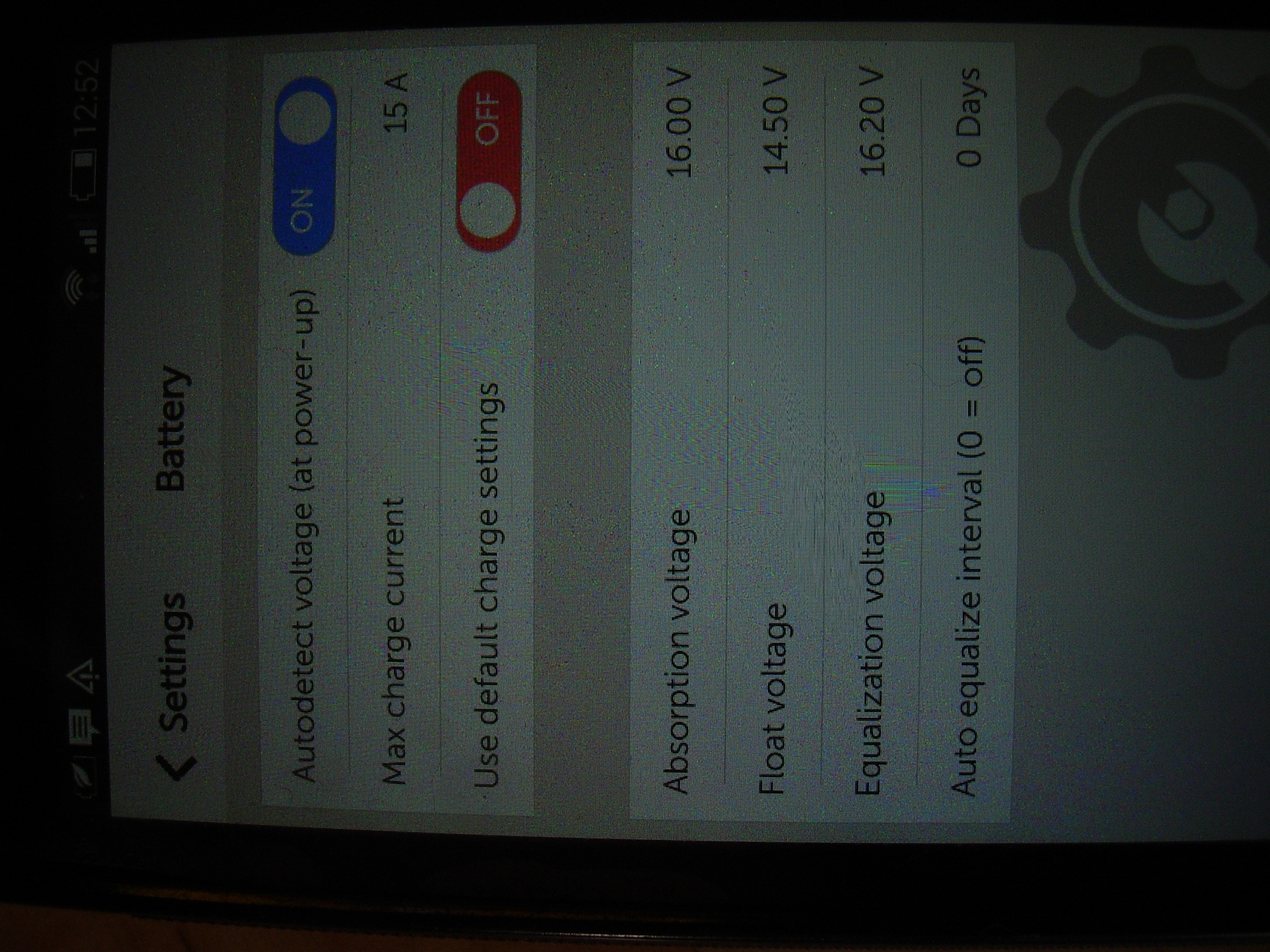

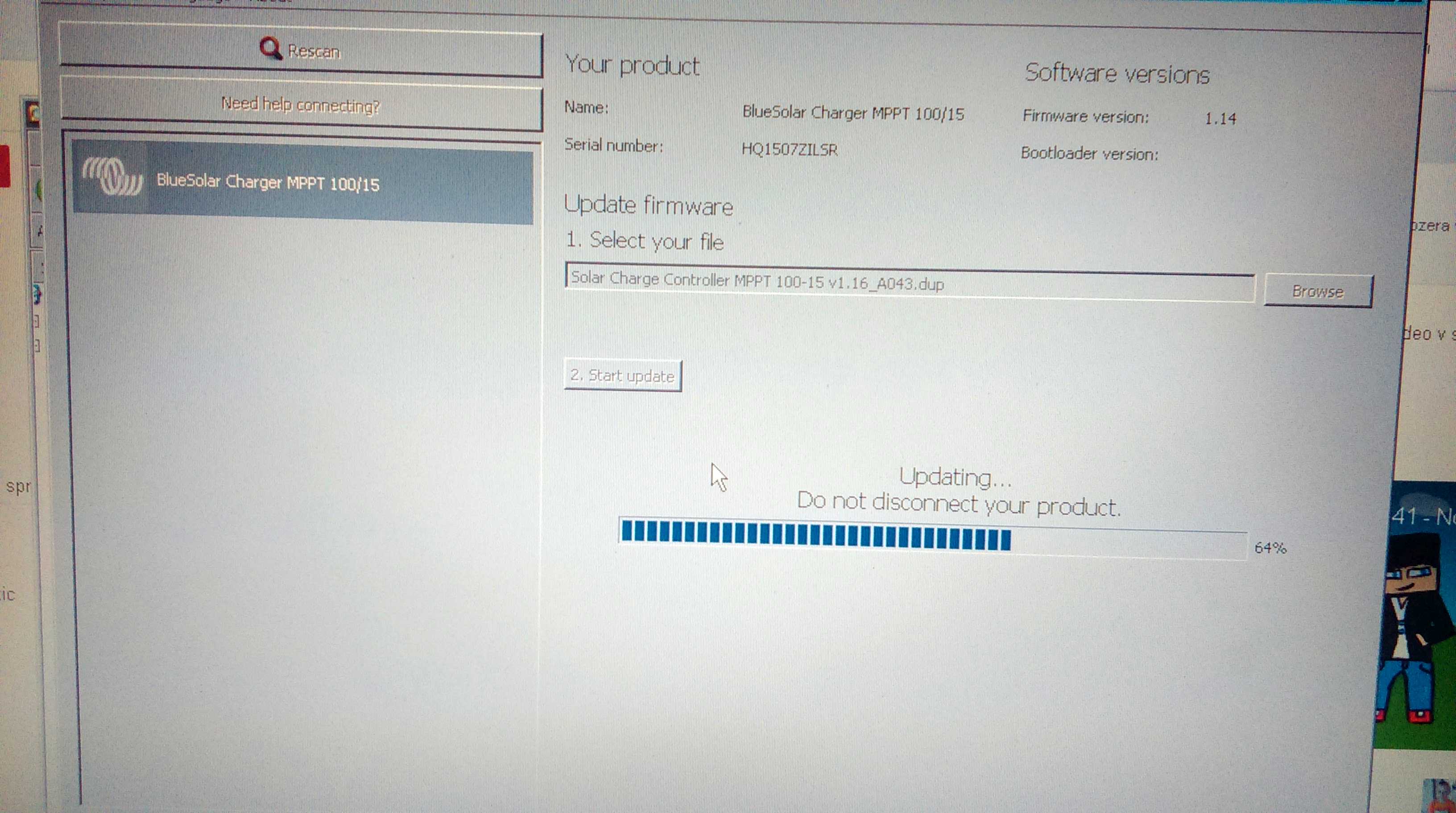

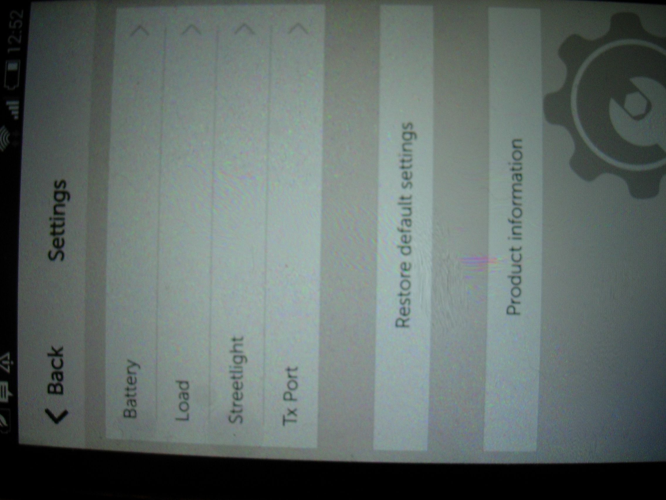

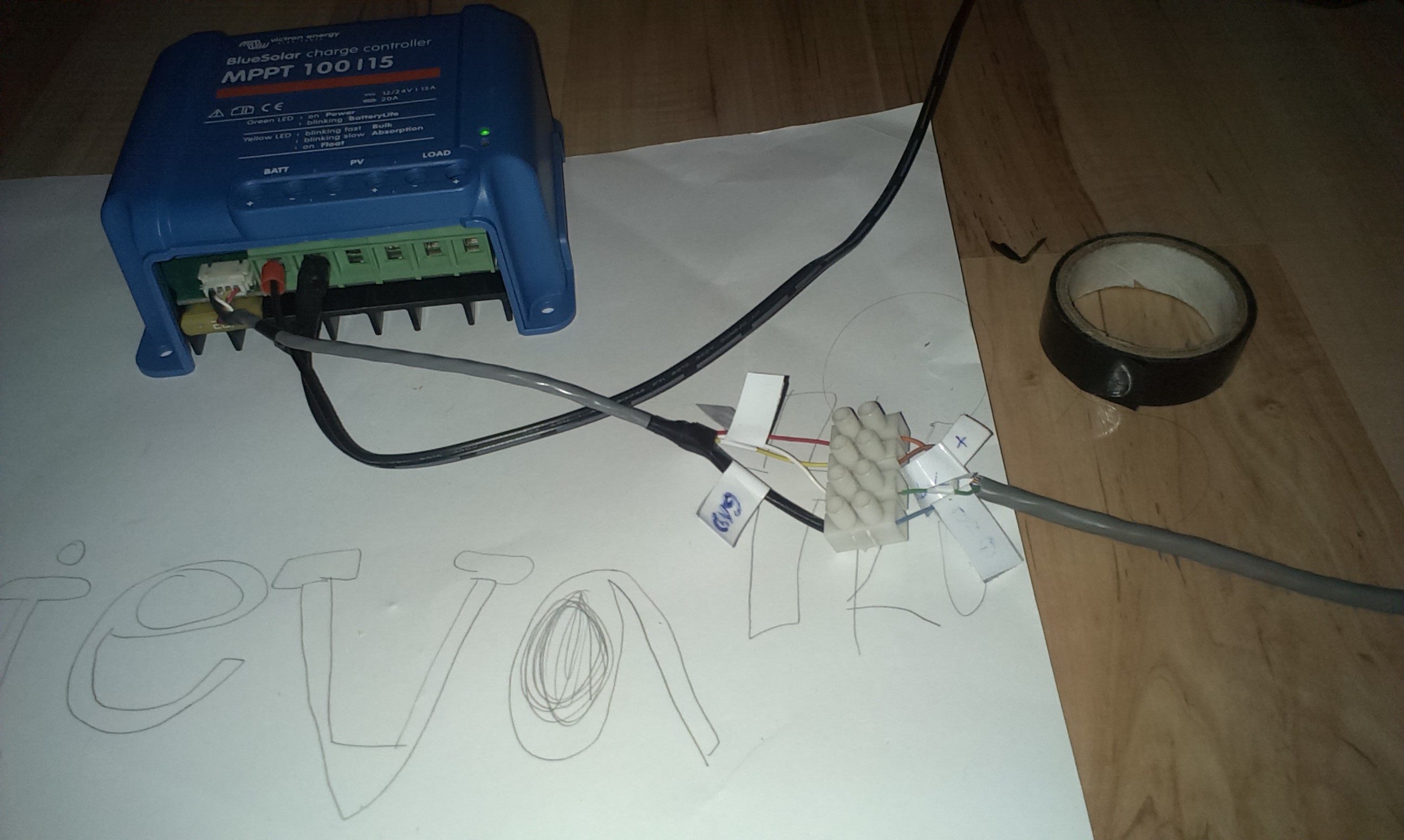

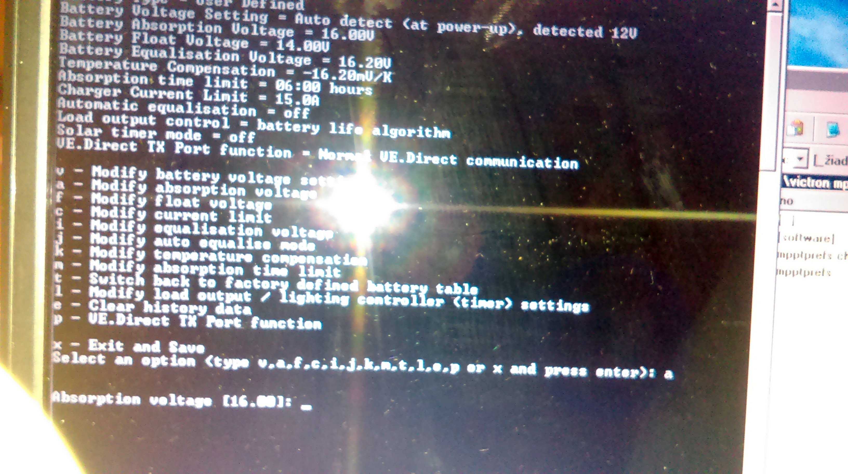

Upgrade Mikrootrov Prešov
Tak nový regulátor pripravený na zapojenie do ostrovčeka. Vďaka nemeckým foram, stránke výrobcu a pomoci člena kodl69 s výrobou galvanicky oddeleného káblu USB-TTL sa podaril úspešný upgrade regulátora ako aj zmena niektorých hodnôt pre float a absorbtion - nastavenie na 10 čl /12V/ NI-CD bateriek. Vďaka aplikácii pre Android funguje aj monitoring, ale len okamžitý a 30 dňová história. Snáď sa podarí nejak tieto hodnoty uchovávať na SD kartu a potom preniesť do PC.

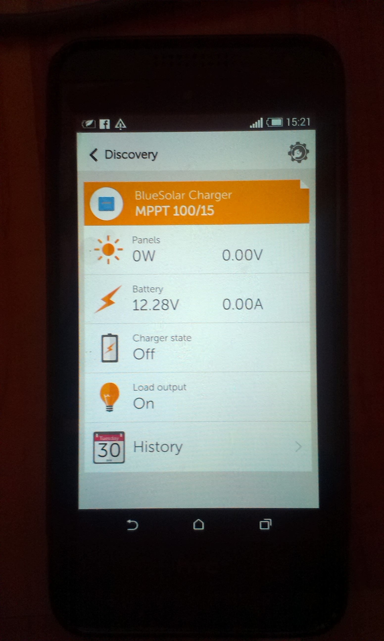

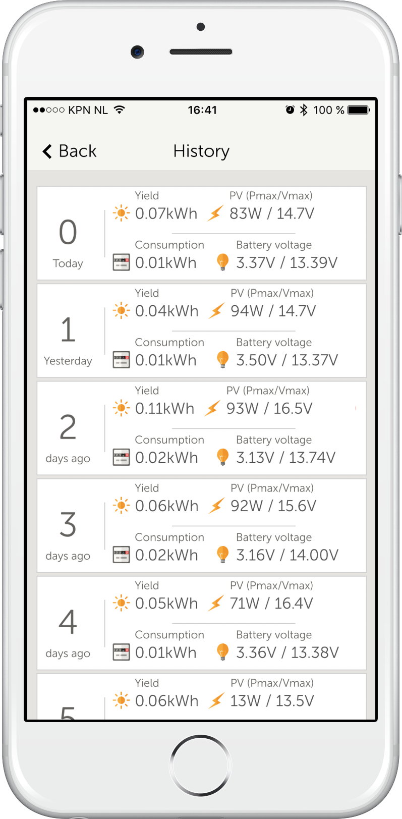

Victron Connect Android
Vyšla nová verzia VICTRON COnnect pre Android telefony. Pripojenie cez bluetooth resp kabel (horeuvedený). Nová verzia umožňuje priamo nastavovať hodnoty regulátora cez túto aplikáciu a zároveň je tam 30 dnova historia po dnoch. Prikladam foto z mojho nepripojeneho regulatora a aj link na software. Snad niekomu pomoze. https://www.victronenergy.com/live/victronconnect:start

Re: Mikroostrov Prešov 1x 230 Wp
Victron robí v poslednom čase veľa, aby sa stal zaujímavý pre klientov. Toto je jedna z vychytávok, ktoré mnohí ocenia.
V sortimente a kvalite nemá veľa konkurentov. Je tak presvedčivý, že "Čínu" už nechcem.
