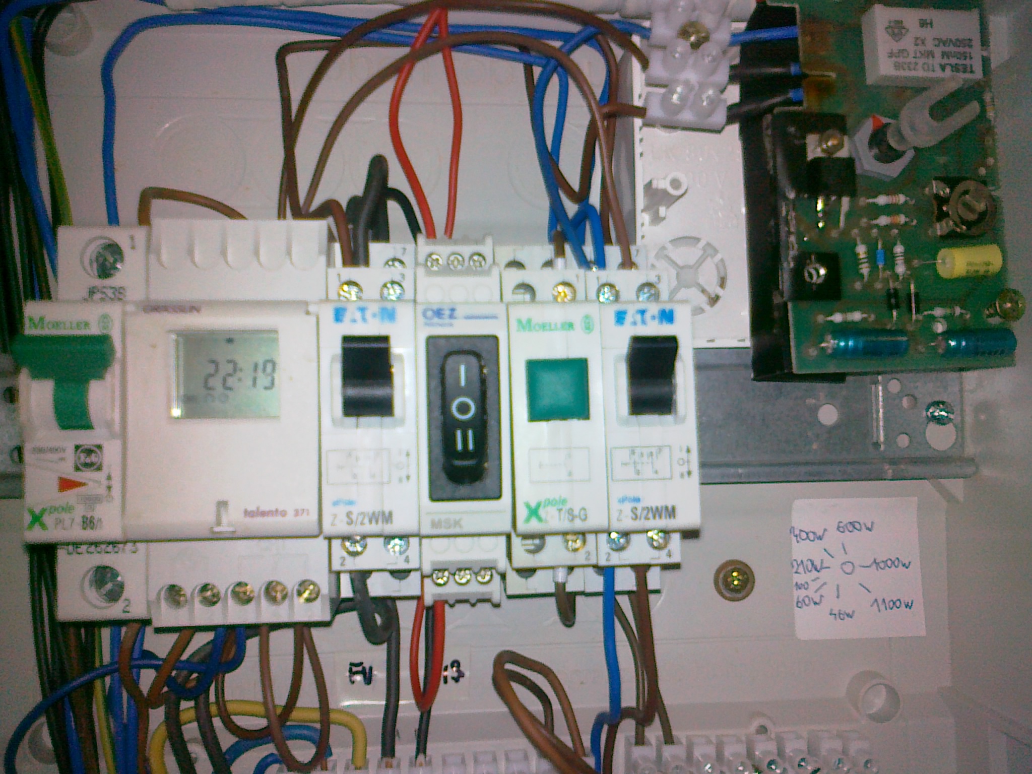

Naproti tomu omezení výkonu pro bojler triakovým regulátorem funguje perfektně. Dá se seřídit od 250 do 1100W. Původně ten regulátor řídil výkon ve vysavači, ale vysavač je už ve sběrném dvoře, regulátor reguluje vesele dál.

Zdravím oto, co říkal ten měnič s tím triakovým regulátorem ??, nebyl více hlučný ??, je to sice měnič HF, tak se to chová asi jinak, záleži taky i na tom triak. regulátoru jak je udělaný-filtr, tlumivka, atd, já jsem to osobně ještě nezkoušel na Victronech co to bude dělat, dík za info Frantaota píše:Zkoušel jsem dnes použít "dry contact" z Axperta pro využití přebytků. Dry contact by měl spínat při dosažení určitého napětí na bateriích.

Triakový regulátor se chová naprosto korektně ve vztahu s měničem a to v celém rozsahu výkonu. Zajímavé je, že pokud snížím výkon pod 15% a vypnu přívod do triak.regulátoru, po opětovném připojení 230V už nenaběhne a musí se nastavit na cca 20%.
BMV je skvělá věc, ale snažím se těchto chytrých udělátek používat co nejméně, abych udržel elektrárnu v mezích ekonomické návratnosti.
Zatím jsem použil časové relé, které denně od 10 - 15 hod., kdy má hlavní pole největší výkon pouštím do bojleru 300W na dohřev a pokrytí ztrát. 1,5kWh ohřeje můj 80l bojler o 20C a to mi stačí.

Ahoj.
Triak je vlastni konstrukce?
Ja mám hotovku z Číny ktera se měniči moc nezamlouvá..

Re: Ostrovní elektrárna Příbramsko
Ten triak regulátor je z nějakého tesláckého přístroje vysavač atd odhaduji
- Reputace:514
Není to vlastní konstrukce, ikdyž tak vypadá. Triakový regulátor posledních 10let sloužil v regulaci vysavače ETA. Vysavač nevydržel, regulátor ano, takže slouží dál. Měnič neprotestuje, jedině měření výkonu je trochu zkreslené a při omezení na 25% výkonu osciluje mezi 100 - 350W. Ale pouze měření na měniči. Klešťák ukazuje správně.
