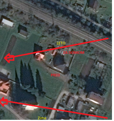

To je chalupa někde v Africe? Nedalo by se přiblížit co to znamená "za" a "pred" v Tebou zmiňované souvislosti s chalupou?007ToMMaS píše:......Chalupa sa nachádza na takom dosť nezvyčajom mieste by som povedal. Lebo slnko cez leto ide za chalupu a cez zimu ide pred chalupu. .....

Som to asi zle napísal alebo zle vysvetlil. Dom má strechu v tvare ihlanu. Na obrázok som nakreslil čo som myslel tým pred a za. Slnko cez leto ide poza chalupu a cez zimu ide pred chalupu. Smer nepodarenej šípky určuje západ.

Tome, Ty jsi měl být grafik...

Nějak se mi nechce věřit, že by v létě na JJZ straně střechy (označena PRED) zasahoval nějaký stín. Ale je pravda, že takováto střecha se spíš rozměry blíží onomu paneláku. Na FV panely mnoho místa není. Pokud chce přitápět, tak asi zaplnit střechu FT. Ale co s teplem v létě, to bych asi řešit nechtěl. Asi dát panely co nejkolměji.

Brumlaj: V lete by tieň nebol. ale ako by sa blížila zima tieň by vznikal na časti strechy vzadu. A na tej streche nieje až tak veľa miesta. Aj keď chalupa má tuším 11x11m ak nie viac. Majiteľ chce zateplovať tak nevie či naťahať trubky či husí krk. Myslím že by to chcelo najskôr urobiť nejaké meranie v priebehu jedného roku kde dopadá najviac svetla a následne sa rozhodnúť či FV alebo FT. Ale čo som si všimol tak FT majú v okolí orientovanú na juho-východ.
