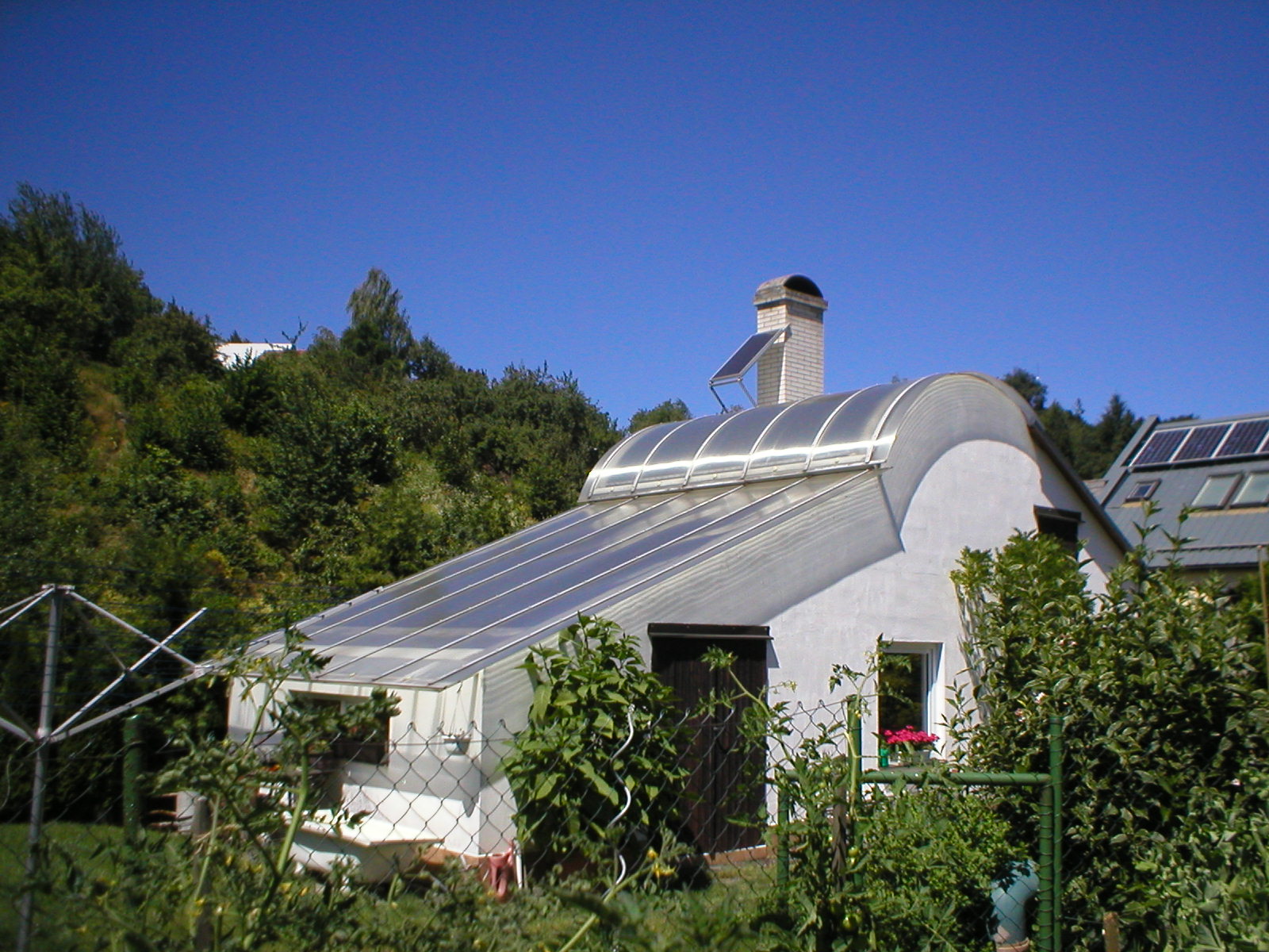

Oběhové čerpadlo fototermiky mám napájené jedním amorfním FV panelem a je jinak zcela bez regulace a zcela soběstačné a úplně nezávislé na distribuční síti. Je to velmi jednoduché a účinné a spolehlivé řešení. Obvody MPPT jsou integrovány přímo v čerpadle. Veškeré elektrické zapojení spočívá ve dvou propojovacích drátech mezi panelem a čerpadlem.007ToMMaS píše:Prípadne aby bola FT "sebestačná" použiť FV na napájanie čerpadiel a ako prípadná záloha.
