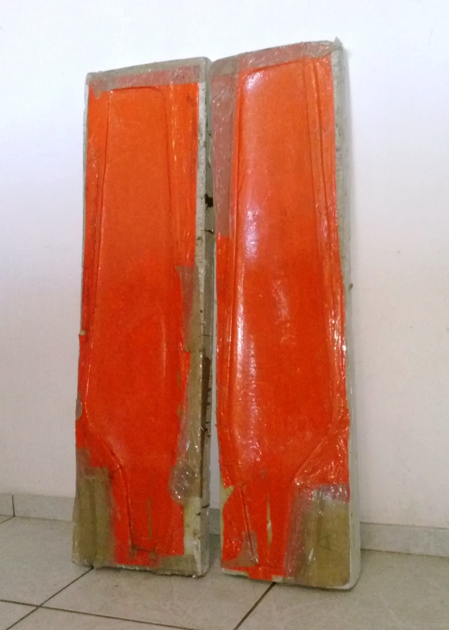

Porovnanie s HYE400 stavia latku trochu nízko. Navrhnúť a vypočítať účinnú vrtuľu je úkol, ktorý si trúfam vyriešiť s pomocou starých osvedčených vzorcov (je ich asi 40) a páru nezastupiteľných nomogramov na počkanie (ako sa hovorí medzi polievkou a fašírkou). Potrebujem k tomu poznať iba otáčky a rýchlosť vetra pre pracovný bod v ktorom stroj začne nabíjať akumulátor (teda rýchlobežnosť), najlepšie by ale bolo poznať priamo otáčkovu charakteristiku alternátora s brutto aj netto parametrami, aby bol príkon na vrtuľu vždy vyšší ako výkon hnaného stroja.
Listy vhodné aj pre HYE400 s priemerom 155 cm by sa možno dali vyrobiť aj v mojej forme (pozri foto v poslednom príspevku) v režijnej cene cca 50 €. V tejto forme by sa po malých modifikáciách dali urobiť listy s rýchlobežnosťou 5,5±0,5.
Táto vrtuľa by nebola najlepšia na svete, až tak sebavedomý nie som. Ale urobiť lepšie listy ako tie na HYE si trúfam.
Čo sa tých testov na modeli týka som i naďalej presvedčený že najlepší je model 1:1 a skúšky priamo v pracovnom prostredí. Nedôverujem nejakým prepočtom, najmä ak ich nerobím sám.
