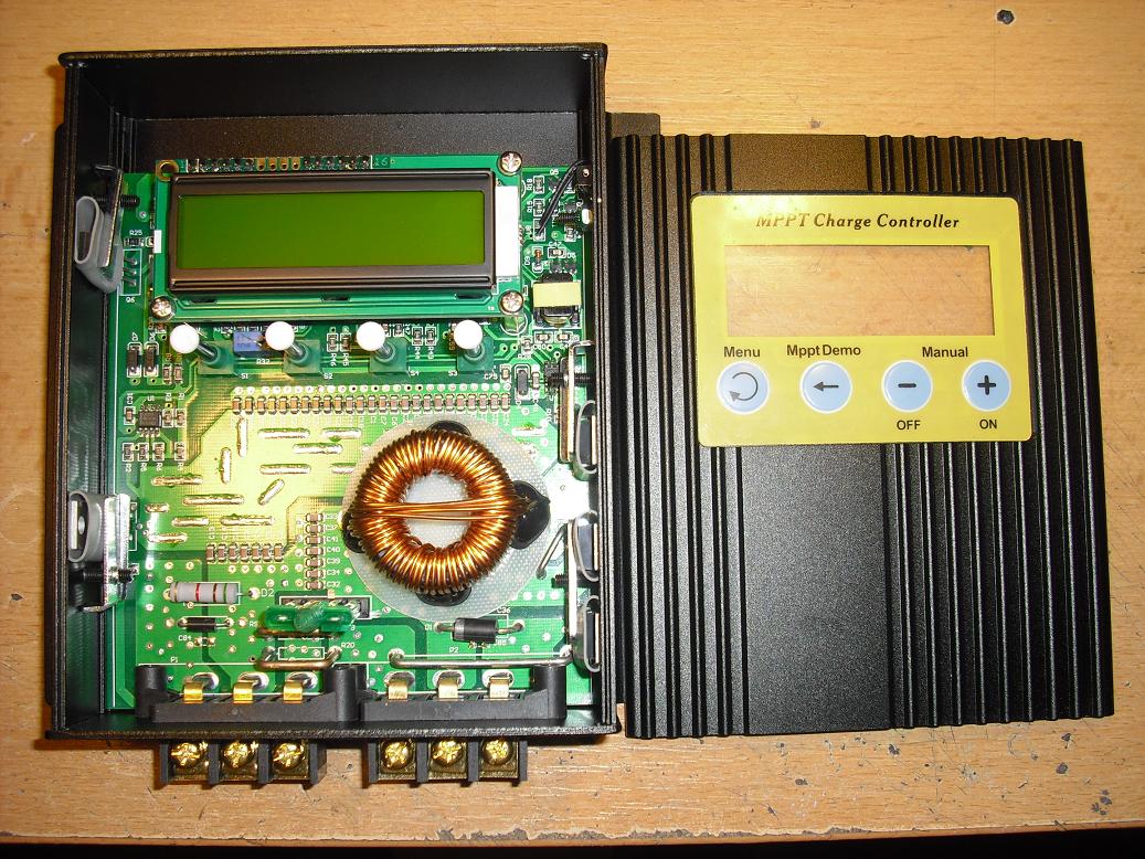

Dostal se mne do rukou tento MPPT regulator
http://www.ebay.com/itm/20A-12V-24V-MPP ... 3cf4378bf3
Prezil pretizeni proudem z panelu cca 40 A ,odporoucela se pouze pojistka,po vymene pojistky funguje dal.
Po rozebrani[4 sroubky,odejmuti vika] jsem byl prijemne prekvapen cistotou provedeni,pojistka se nachazi dole uprostred,zelena automobilova,bezny typ.

Koukám že už to Číňané zvládají i bez kondenzátorů a filtrů
nebo je to tak ošizené.
Aspoň že tu měděnou toroidní cívku tam ještě nechávají.

Zdravím Tomas, to bude asi nějaká kosmická, nebo spíš komická technologie, já tam ty kondy taky nějak nevidím, ale možná nás někdo přesvědší o opaku.tomas píše:Koukám že už to Číňané zvládají i bez kondenzátorů a filtrůnebo je to tak ošizené.

jsou tam placatý, malinký SMD, paralelně

Tak to jo, pokud jsou cca 10M a více keramika kus, vyrábi se i 100M keramiky ale na menší napětí, ale mě se zdáli na tom fotu ty SMD kondy v té řadě zapájené nějak moc malé.mopadzi píše:jsou tam placatý, malinký SMD, paralelně

Rozmer kondenzatoru cca 1,6x3,2 mm,tloustka cca 1,6 mm.
