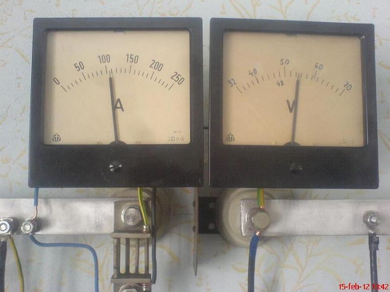

Tak toto som dnes "musel" odfotiť....
Elektráreň je už s výkonom cca 7500 W.

A to bolo ako dnes? V Trnave bolo totiz aprilove pocasie [chvilu slnko, chvilu metelica].

Dík....áno dnes....ale ten výkon išiel maximálne tak hodinu....potom už len 90A....a menej a menej.....
...aj tu bolo počasie všelijaké....

Tych 100A vyzera, ako by si chytil nejaku ranu z februarovej burky co sa dnes prehnala cez Blavu
Ale teraz normalne: 7,5kW, je uz fajn. No co stym v lete, ked to bude valit ovela viacej ako hodinu a asi aj s vyssim nadsenim

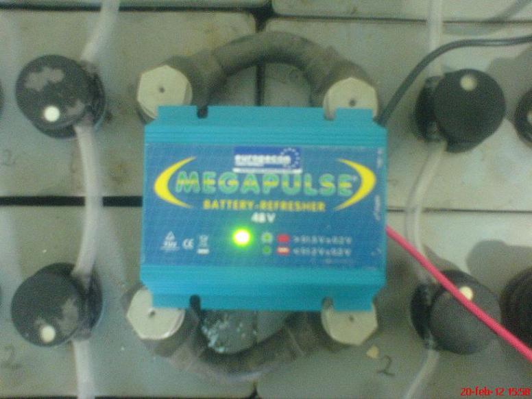

Tak,a máme tu nový vylepšovák...
Práve som dostal od Berta tento desulfator,za čo mu naozaj velmi pekne ďakujem....
Samozrejme hneď sme ho aj pripojily....zapína sa pri 51,3V.....a malo by "kopnúť" baterku 1100A pulzom....(nevieme v akých intervaloch)
Uvidíme za nejaký mesiac,čo to spraví s kapacitou....
Ešte raz velmi pekne ďakujem...

LUI, odporúčam zmerať hustotu aspoň v pár článkoch teraz, a potom cca každý týždeň. Len tak budeš jasne vedieť, či to desulfátuje a ako rýchlo. Inak sa to ťažko dozvieš .. jedine kapacitným testom ale musel by si to celé úplne vybiť a potom ihneď nabiť .. čo pri tvojej kapacite ...
Ja sem dám do týždňa tú schému + plány na 12V verziu, pulzy skutočných 30-40A. (Tých 1100A by som bral s trošku s rezervou ..
