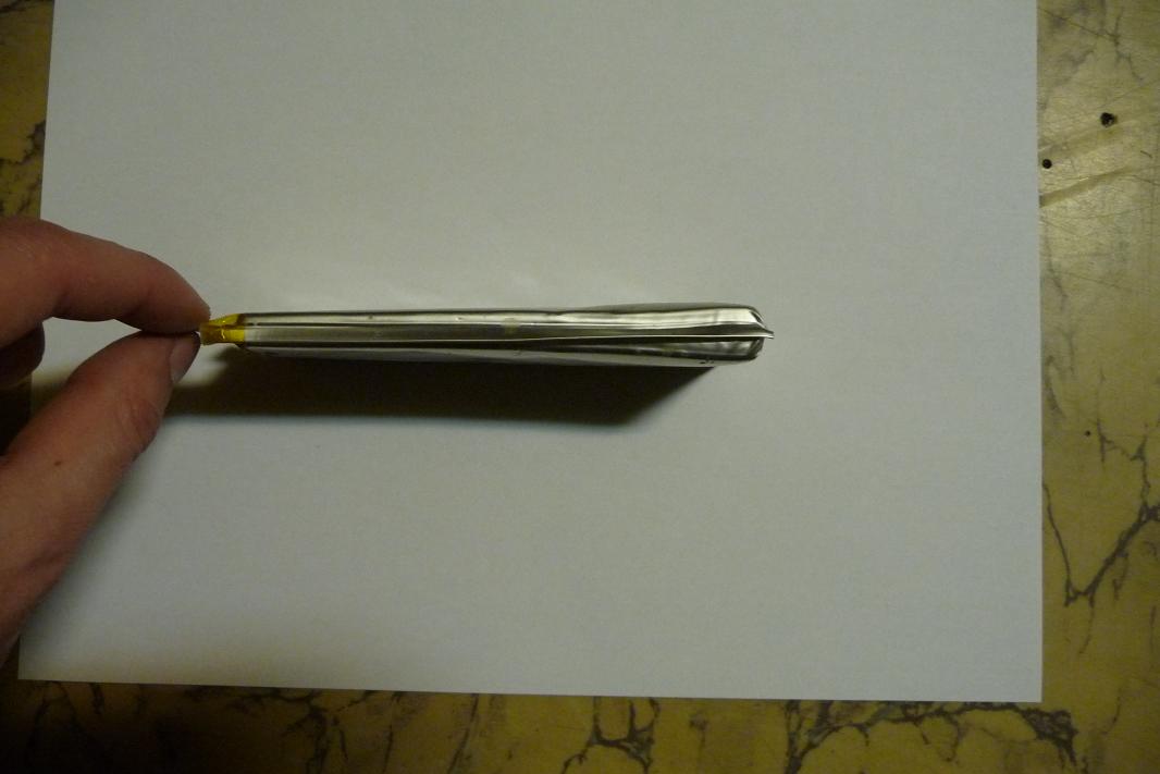

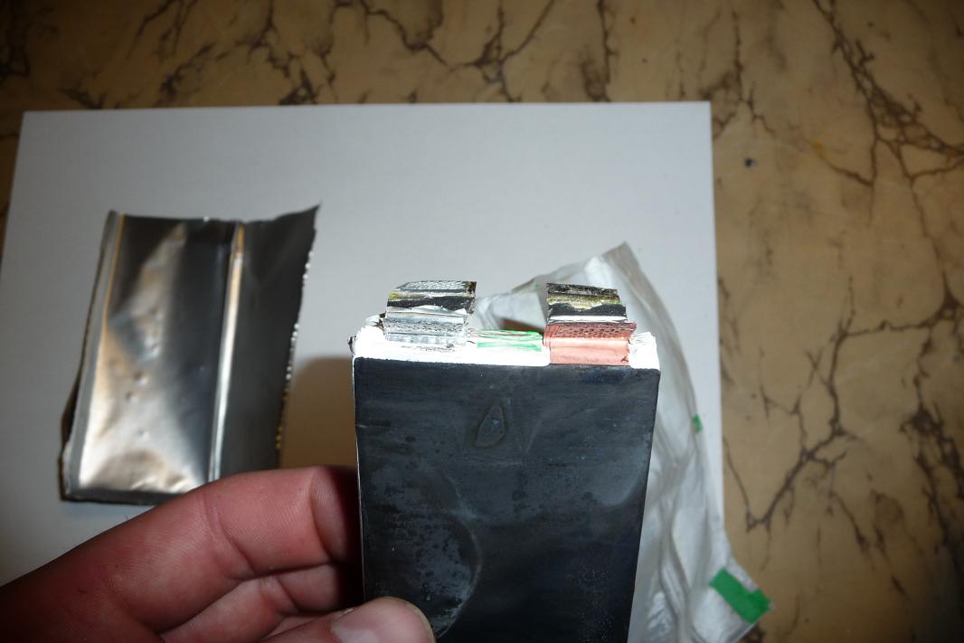

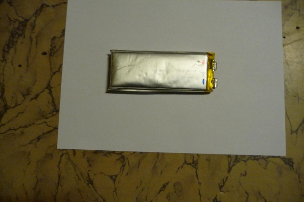

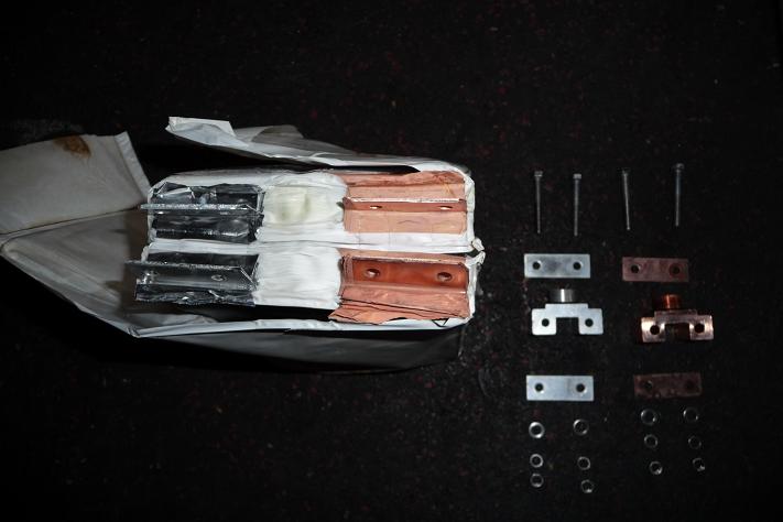

dovolil bych si vrátit se k začátku tohoto vlákna , Li-Pol i LiFe články mají zápornou elektrodu měděnou a kladnou elektrodu hliníkovou
pásky pryzmatických pytlíků jsou z pocínované mědi (-) a hliníku (+)
. Nevím jak je to uvažovaných článků , ale většina článků co sem měl v ruce měla k hliníkové elektrodě přibodovaný plíšek pocínované mědi aby se to vůbec dalo letovat cínem
. Kdyžtak vemu na zítřejší Blesk jeden mrtvý LiFe pytlík z modelářského aku na ukázku
Výhodou skládat si aku z malých pytlíku je maximální využití určitého omezeného prostoru ... třeba pod kapotou auta kde bydlela klechtačka
. U statcionárních akumulačních systémech většinou s místem problém nebývá .

Díky za návrat k tématu a hodnotné připomínky! Info o článcích mám jiné (ten hliník), ale ono se to asi opravdu liší... čekám od dodavatele pořádné specifikace, tak se brzy dozvíme, jak to je.
Pokud platí ta pocínovaná měď, tak by jste články pájel? Ona ta rozebíratelnost má své kouzlo - viz dále.

Zdravím ,camel1cz píše:Díky za návrat k tématu a hodnotné připomínky! Info o článcích mám jiné (ten hliník), ale ono se to asi opravdu liší... čekám od dodavatele pořádné specifikace, tak se brzy dozvíme, jak to je.
Jaká je situace kolem Vašeho balancéru? Mohli bychom se domluvit na konzultacích atd. - rád bych ho do toho máslostroje zabudoval.
Líbilo by se mi také testovaní "zdraví" celého akumulátoru - nevím, jak je to nejsnazší, přes napětí, měření odporu (to je asi problém, ale spolehlivé), nebo jinak? Prostě, aby se dal identifikovat vadný/poškozený článek - alespoň fakt, že nějaký takový je (při další údržbě by se musel ručně najít) a když by jsme chtěli být frajeři, tak by nějaká elektronika mohla říct, který pack popř. konkrétní článek je třeba vyměnit
Škoda, na Blesk nejdu, nějak jsem s tím nepočítal dost včas - a vzhledem k tomu, že to mám přes celou republiku...
podrobnější info je vítáno
Právě že ty plíšky sem viděl na všech pytlících co sem potkal . Nedovedu si představit jak jednoduše a spolehlivě takové vývody spojovat šroubkem k plocháči

@abrams: k tomu spojovani - myslel jsem ty ouska dat mezi 2 plochace (treba nekolik clanku) a stahnout srouby po stranach. Na netu jsem videl i variantu, kde ty ouska provrtali a sroub protahli skrz tu diru, ale to mi neprijde o nic lepsi a setrit sroub fakt nebudu.
Opticky to vypada stejne resene i na Vasich fotkach.

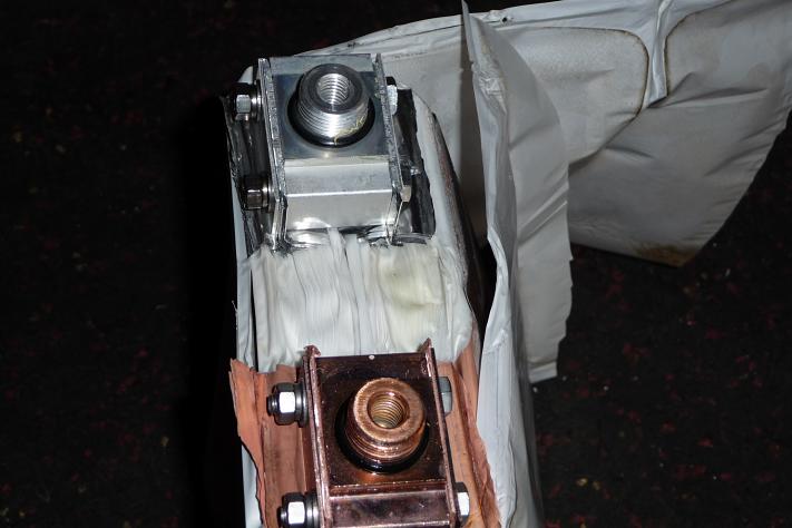

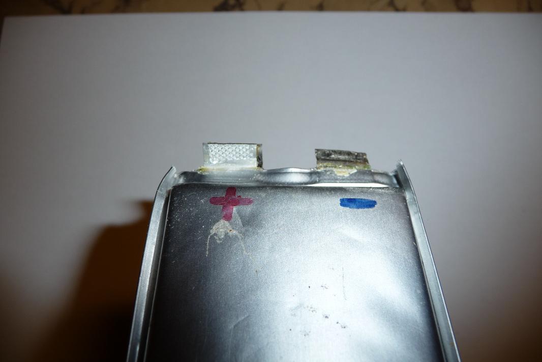

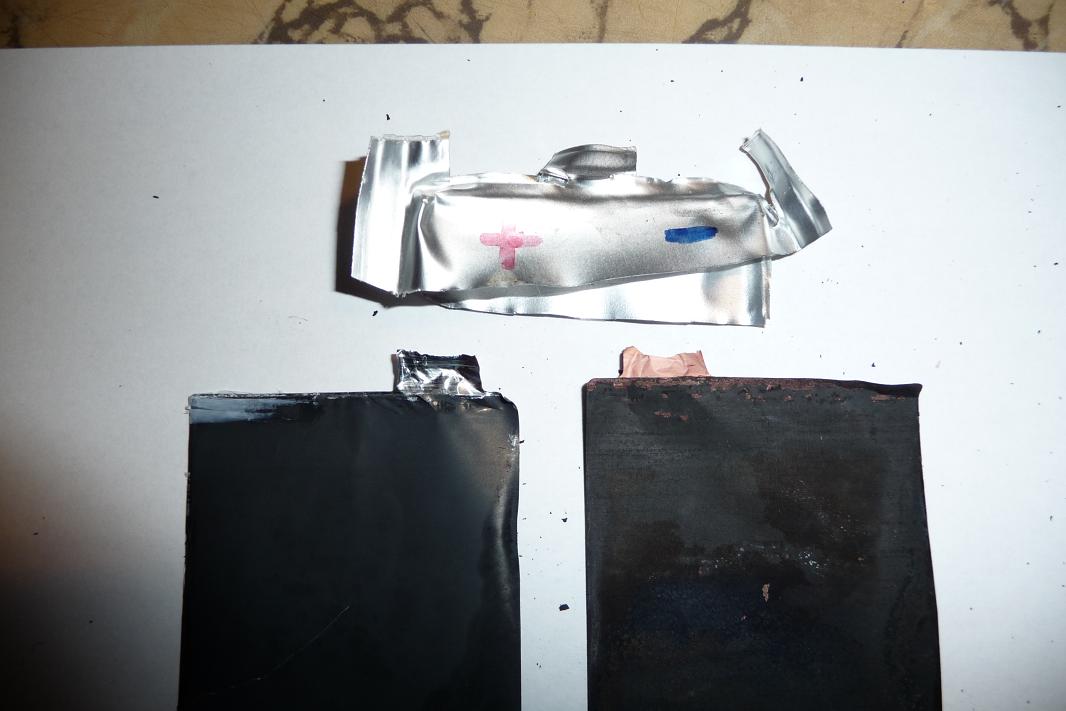

To rozhodně nemají, asi jsi myslel terminály (tj připojovací plíšky nebo svorky co z nich trčí).abrams píše:dovolil bych si vrátit se k začátku tohoto vlákna , Li-Pol i LiFe články mají zápornou elektrodu měděnou a kladnou elektrodu hliníkovou

Zdravím ,ctirad píše:To rozhodně nemají, asi jsi myslel terminály (tj připojovací plíšky nebo svorky co z nich trčí).abrams píše:dovolil bych si vrátit se k začátku tohoto vlákna , Li-Pol i LiFe články mají zápornou elektrodu měděnou a kladnou elektrodu hliníkovou
Spokojen ?
