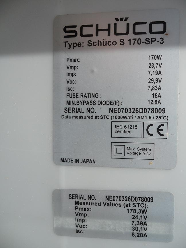

Zdravim
prosim o radu pri vyberu regulatoru pro mensi system napajeni vzduchovace pro rybnicek,
mam tento panel (viz priloha) , jaky regulator bude vhodny ? baterie 4ks 12V cca 40-60Ah , system muze byt jak 12V nebo 24, podle toho jestly to panel zvladne + regulator, podle vystupu se podridime,odber do cca 30W,
co jsem se zde docet tak PWM regulatory nejsou spolehlyve/kvalitni tak bych volil spise MPPT , popripade co navrhujete

Doporučuji nejlevnější EPsolar MPPT a zapojit na 12V. Bohužel panel dává na 24V systém už menší napětí...
Osobně mám dva s podobným napětím a v serii běží v poho na 24v, ale s jedním kusem je lepší 12V! Regulátor doporučuju sehnat třeba použitej, myslím, že místní uživatel ota by nějakej mohl mít k prodeji
Jinak panel by měl mít dost výkonu na požadovaný odběr i aby nabil aku, měly by stačit dvě 40Ah. Ty by mohl teď v létě v poho nabít. V zimě to bude nejspíš horší...

diky, no, ten nejlevnejsi je TR-1210RN ,ten je ale slabej 130W/12V, panel ma 170W, takze TR-2210RN by mel bejt v pohode ..? 260W/12V,

Kludne daj 1210, bude to slapat vpohode.
Imp mas 7,19 a regulator je do 10A.

do 10A kde? není to náhodou na výstupu do baterie?mobilik píše:...... regulator je do 10A.

jak na vstupu tak vystupu
na vstupu je to vpohode ale vystup nee, kdyz by panel dal ten max 170W tak pri plnym nybijeni je to pres 10A..Jmenovitý nabijecí proud: 10A
Jmenovitý proud zátěže: 10A

Pletete si tu trošku konektory.
Vstup od panelů je specifikovaný volbou systémového napetí a je v hodnotě Wp panelů.
Nabíjecí proud je max proud který dostanete z regulátoru z toho se počítá max Wp panelů. Stémové napětí * max. nab. proud.
Proud zátěže je jak moc můžete zatížit výstupní svorky na přídavné zařízení. Moc se to nepoužívá, protože většina zařízení se zapojuje přímo na baterie. Tento údaj má nic společného s hodnotou panelů. V tomto případě by to šlo využít třeba na časové spínání toho čeření. Vypnout 4 hodiny po západu slunce. Zapnout s východem slunce. Žádné složitější podmínky tam dát nejsou. Např. podle napětí baterie, takže je stejně tato funkce k níčemu.
Abych odpověděl. Na 1210 lze připojit i 170Wp, ale je potřeba počítat s tím, že regulátor si sám omezí dodávaný proud. verze na 20A si proud omezovala 22,5A a vydržela mi fungovat více jak rok. Někomu takto "přetížený" regulátor odešel. Takže volba je na uživateli, jestli riskne slabší regulátor.

dracekvo: diky to se chtel vedet
