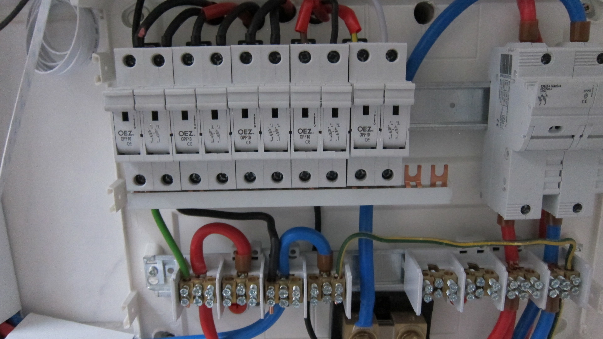

Pojistky panelů nemám.Jistím pouze jednotlivé stringy 20 panelů.Vodič 6 mm.Dvojitý odpojovač .Pojistky 20 Acamel1cz píše:Ano, udělám to asi nějak tak... to provedení je hezké. Děkuji za inspiraci

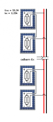

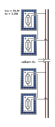

Tak z toho co jsem vyzvěděl navrhuju následující:
V týdnu koupím 12x 130Wp panel, amorf, Uoc=59,9V, Isc=3,26A, MPP 44,9V/2,9A
Navrhuju je zapojit do 6 stringů po 2 panelech. Na střechu je chci dát 2 nad sebe a to celé 6x.
Elektricky zapojit vždy 2 vodorovně sousedící do série (to kvůli kabelům) a pak tyto dvojice spojit na stoupačkovou svorkovnici.
Všechno budu tahat 6mm2 kabelem, nejspíš CYA.
Co ještě řeším:
- jestli zrušit antiparalelní diody,
- jestli zapojit do každého stringu sériově diodu.
Nejde mi o to, že bych přišel o pár W v nějakém extrémním případě (zastínění nehrozí), ale spíš o bezpečnost - aby nedostal např. při poruše některý panel příliš velký proud.

@solárník: jojo, myslel jsem, že ušetřím, ale potřebuju jeden - takže je to jedno
Btw. výborný nápad (tuším, že Váš, že?)... hlavní vedení protáhnu dvěma svorkama a tím získám 8 kontaktů pro každý pól - prostě super!
Jinak to zapojení, co jsem nastřelil Vám příjde OK? Co ty diody?
@FRSO: Obecně (snad to nezvojtím) se dají zapojovat paralelně panely se stejným Uoc a sériově panely se stejným Isc. Výkon není nejdůležitější...
Rozhodně není dobré zapojovat na jednu baterii více regulátorů (pokud teda nejsou od stejného výrobce a nepodporují to) - pak se propjují komunikačním kabelem - jeden dělá to co obvykle a ten druhý poslouchá co ten první řekne.

Já mám tu svorkovnici novějšího provedení.Za odpojovačema.

@Dreambox: Já plánuju svorkovnici na půdě a odpojovač až v rozvaděči v dílně... ale jak tak koukám, tak ta svorkovnice není propojení panelů, že?

Zdravím, mrkněte na max. rev. proud těch panelů - pokud hrozí, že by součet proudů z paralelně připojených stringů mohl být větší než tenhle parametr, měl by jste to buďto příslušně jistit nebo oddělit diodama.
- camel1cz
- Příspěvky: 845
- Reputace:61
- Lokalita: Lounsko
- Výkon panelů [Wp]: 8430
Re: Pravidla zapojení panelů
Díky moc za reakci @vata
Ir = 5A... mám v plánu 6 stringů po Isc=3,26A... tedy v nejhorším případě přes 16A z paralelních větví.
Teda jsou nutné ty sériové diody, že?
Nějaké dostatečně dimenzované seženu... chtělo by to alespoň 120V/20A.
