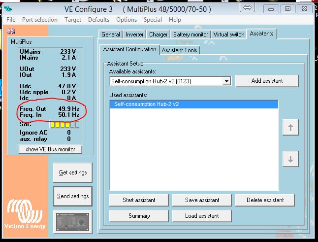

Asi to tak bude i u VICTRONu, jinak myslím by nebylo možné tohle:
