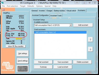

Ale něco mi tu nesedí. Pokud je energie přebytek a Victron začne zvyšovat frekvenci aby on-grid střídače snižovali výkon, tak přece v tom okamžiku nemůže být připojen k distribuční síti a nemůže do ní dodávat, protože frekvence nesouhlasí. Relé na vstupu do sítě na blokovém schématu měniče musí být rozpojeno. Ale možná je chyba v tom, že pokud je připojen k síti tak přebytek teče do sítě a tím vlastně není přebytek a proto také nedojde ke zvýšení frekvence. Asi není dořešen ten okamžik kdy se má od sítě odpojit, ale potom zase může nastat nedostatek energie a zase by se musel připojit. Doufám že tam není jen klasické relé jak je nakresleno na schématu ale v sérii je i SSR a mechanické relé (bezpečností) je stále v jedné poloze. Pokud tam to SSR nemají tak nevím jak by to mohli technicky vyřešit. V SMA Sunny Island a zřejmě i ve STUDERu je DC meziobvod a dva rekuperační střídače a těmi si měnič posílá energii odkud a kam potřebuje a síť za tímto měničem není nijak závislá na distribuční síti.

Asi to tak bude i u VICTRONu, jinak myslím by nebylo možné tohle:
