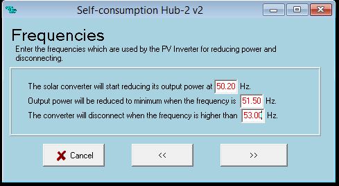

tomas píše:Plynulé zvyšování frekvence AC coupling = plynulé snižování výkonu on-grid střídače umí pouze STUDER a SMA Sunny Island
Není pravda, Victron tohle již umí. Rozsah regulační frekvence si dokonce můžete nastavit dle libosti:tomas píše:VICTRON aktuálně (možná časem bude umět) neumí plynule zvyšovat frekvenci (už se to tu hodně krát řešilo), zvýší ji naráz a okamžitě vypne všechny on-grid střídače. Potom bere chvíli energii z baterií než zase naběhnou on-grid střídače a po chvíli je zase shodí. A tak pořád dokola do zničení. Ta AC vazba není u VICTRONu moc dořešená.

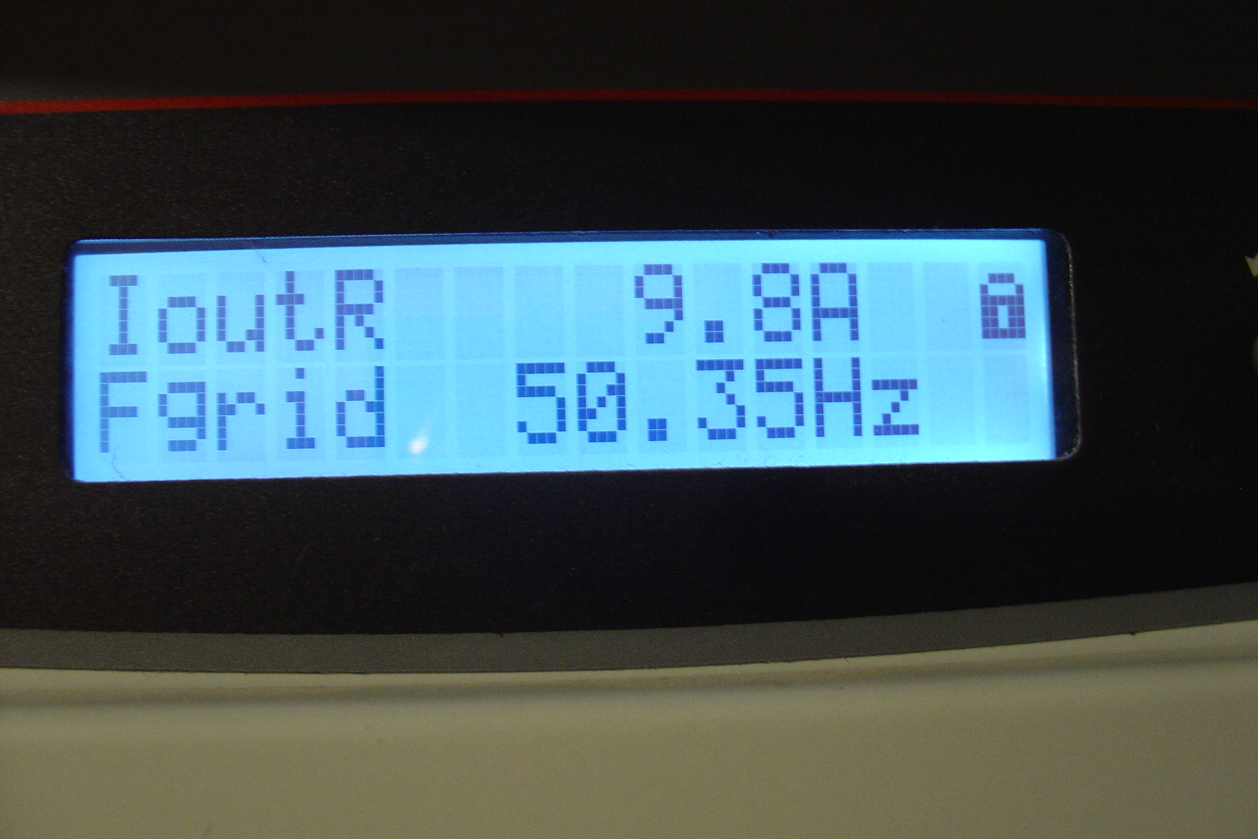

Přesně tak, mám firmware 206. Na funkci není co popisovat, funguje stejně jako u Studer/SMA. V závislosti na požadovaném výkonu síťového měniče plynule upravuje výstupní frekvenci sítě od 50,2Hz do 51,5Hz pokud ani to nestačí potom zvýší nad 51,5Hz a to už zasáhne ochrana v síťovém měniči a vypne ho. Frekvence sítě se špatně fotí
, tak aspoň hodnota z displeje on-grid měniče:
