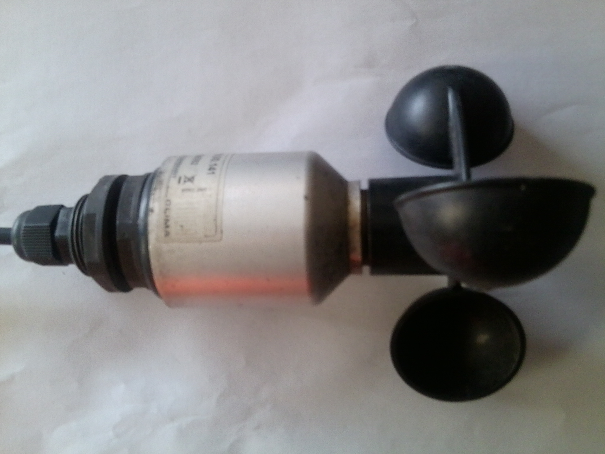

Ahoj.Mám otázku.Čo nameriam na výstupe mechanického snímača rychlosti vetra?Aké je zapojenie modulu pri tvojom sledovači?radimre píše:Kompletne doma sestrojené natáčení za sluncem o ploše 18 m².

Re: Ostrovní natáčecí 820W-počítáno s 2240W Kateřinice u Pří
nebude to něco jako tachogenerátor??tedy poleze z toho střídavé napětí???
Tento anemometr má vsobě jazýčkový kontakt ,který reaguje na mágnet,takže na rotoru jsou 3 magnety....otáčka = 56,52cm obvodu na ten jsou 3 impulzy obdelníkového tvaru ,tedy 1-0-1-0-1-0...no a já to převadím převodníkem kmitočet napětí napětí měřím za pomocí led(led důležíté pouze jako kalibrační odečet jinak nemusí fungovat) a odnich si beru info k časáku co čeká na délku hraniční rychlosti větru pak dá příkaz ke sklopení, pokud je vítr v normě po nastavenou dobu vrátí se panely zpět podle čidel...goodbie píše:nebude to něco jako tachogenerátor??tedy poleze z toho střídavé napětí???
tak to je jako směrovka ta má v sobě taky magnet a jazíčkové relé

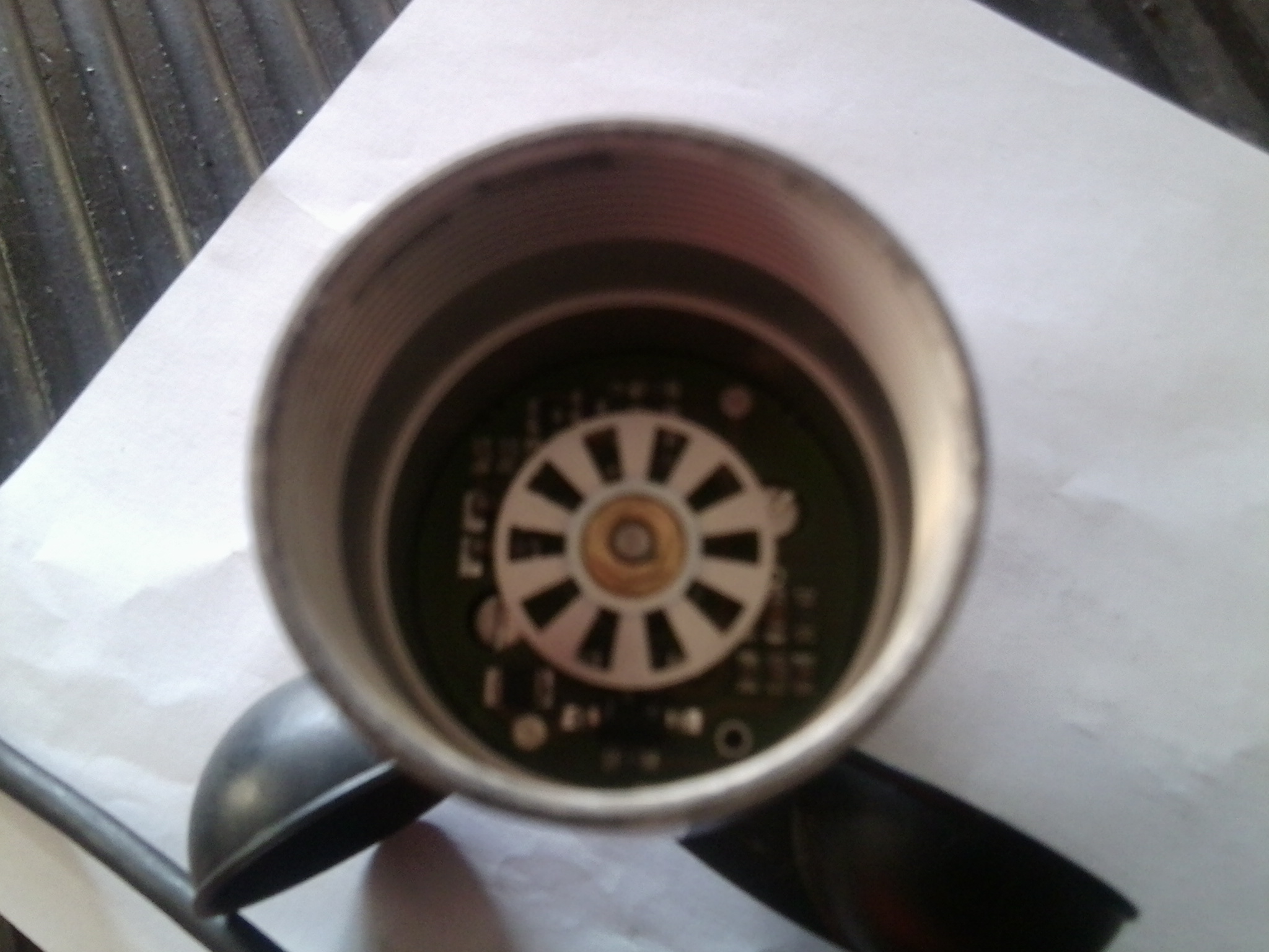

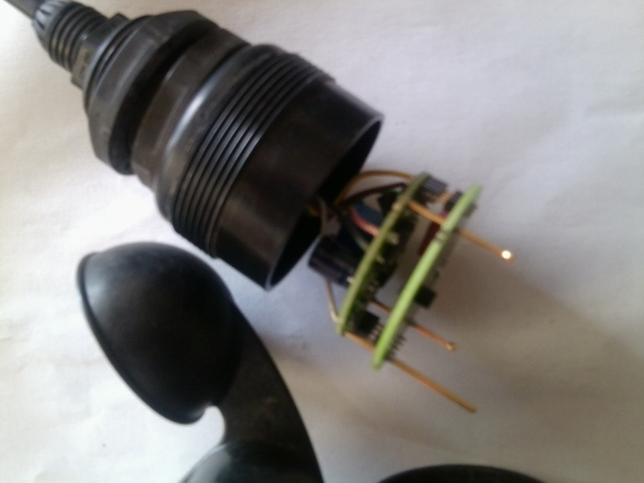

tak tak ....profi anemometr k této funkci používá infra led s foto tranzistorem,podobný převodník a kominikace s microprocesorem....mám ho doma schovaný.....podle mně zbytečně složité a má vysokou spotřebu energie...a ještě je vyhřívaný...(vnitřní termostat)goodbie píše:tak to je jako směrovka ta má v sobě taky magnet a jazíčkové relé
Tak nějak to vypadá v profi anemometru...jeto focené mobilem nic moc..

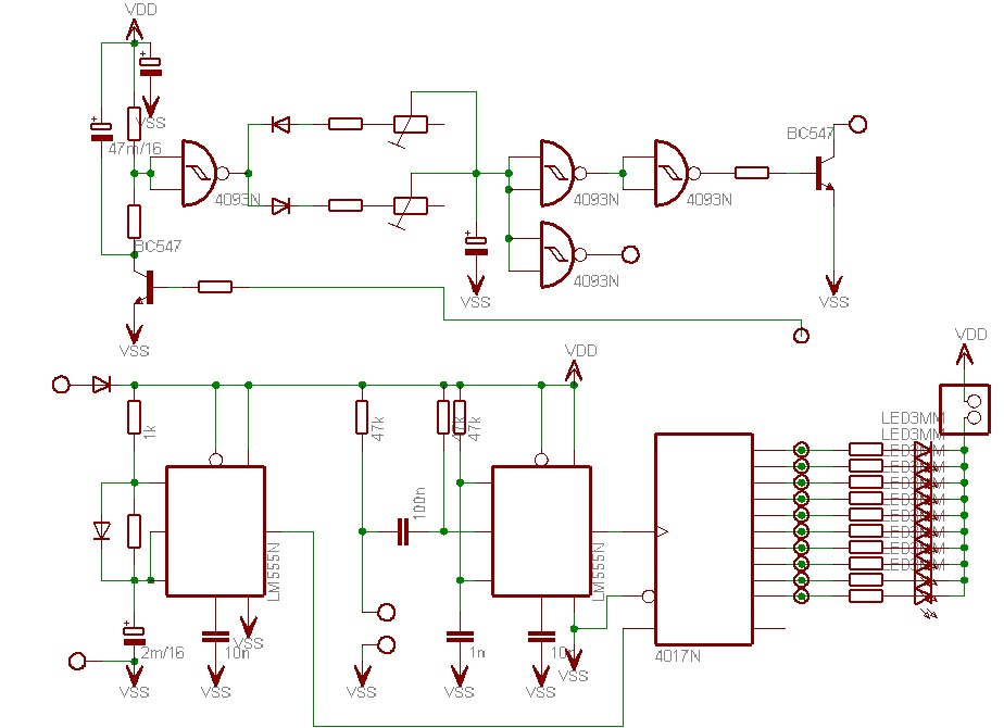

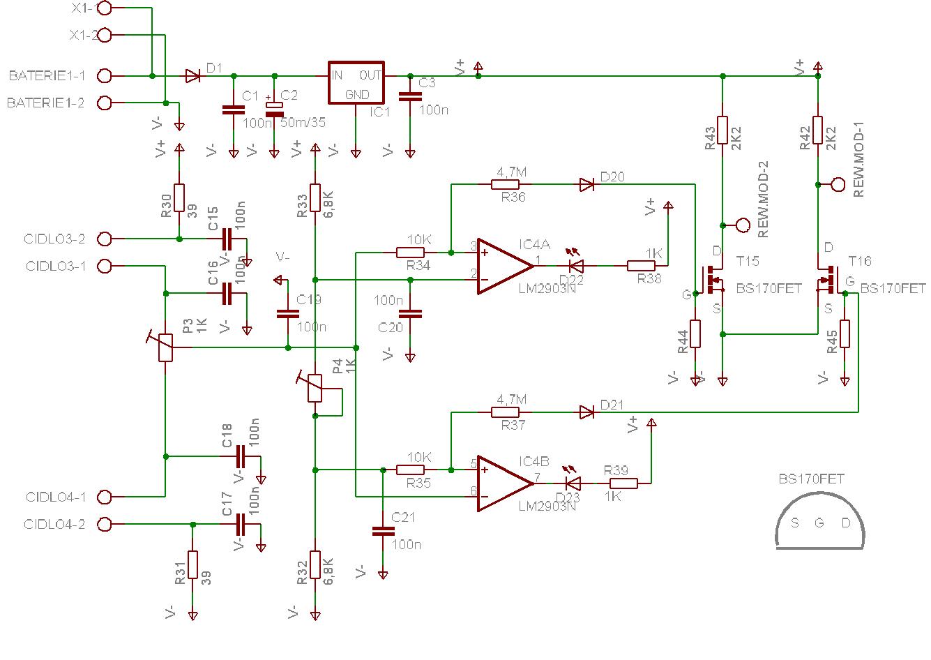

A tady dám ještě šematko jak vypadá sledovač slunce (nejlepší intenzity světla) výrobní cena cca 50Kč Krabička je ještě drašší

Nějakou záludnost jsem tam přece jen postřehl. Kdy budou svítit D22 a D23, když jsou připojeny katodou přes R38 a R39 na V+? Případně odkud je napájen OZ?

Beru navědomí připomínku tak opravuji. je pravdou že jsem si tyto diody vždy obracel při býrobě a neopravil v plánku Co se týče napájení OZ tak pokud bys požíval SW EAGLE věděl by jsi, že si přižazuje tuto napájecí položku sám k IO skrytě... Myslím že i malé dítě ví že bez napájení nic nefunguje...Možná vyvojáři SW spoléhaji na přirozenpou inteligenci konstruktéra.V návrhu tištěného spoje se už napájení projeví.kybos píše:Nějakou záludnost jsem tam přece jen postřehl. Kdy budou svítit D22 a D23, když jsou připojeny katodou přes R38 a R39 na V+? Případně odkud je napájen OZ?
Tento plánek jsem tu hlavně dal proto aby šlo vidět že zařízení na sledování slunce není nějak složité.A pokud by někdo měl zájem pošlu ho v plném souboru v EAGLE.

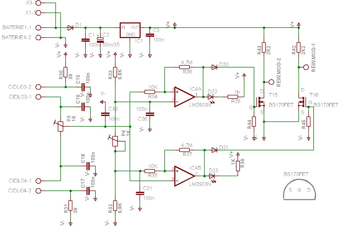

Teď se tam pro změnu ztratily smyčky zpětné vazby OZ. Kdyby to mělo sloužit nějakému amatérovi jako výrobní podklad, tak by možná stálo za to zveřejnit i typ stabilizátoru, aby bylo jasné, jaké pak je vlastně napájecí napětí a pro začátečníky i hodnoty rezistorů R44 a R45, parametry čidel, přípustné napětí baterie a typ serva na výstupu (aby bylo jasné, k čemu tam vlastně jsou ty fety).

máš pravdu předsedo opravím dotřetice a snad k spokojenosti dělal jsem to v práci...kybos píše:Teď se tam pro změnu ztratily smyčky zpětné vazby OZ. Kdyby to mělo sloužit nějakému amatérovi jako výrobní podklad, tak by možná stálo za to zveřejnit i typ stabilizátoru, aby bylo jasné, jaké pak je vlastně napájecí napětí a pro začátečníky i hodnoty rezistorů R44 a R45, parametry čidel, přípustné napětí baterie a typ serva na výstupu (aby bylo jasné, k čemu tam vlastně jsou ty fety).

Rád to uveřejním,pokud si to chce někdo udělat,ale tady se to nehodí dávat je třeba to popsat jak to pracuje ...hodím to na svůj Web a tam bude vše jak má být...a můžete hladat chyby..radimre píše:máš pravdu předsedo opravím dotřetice a snad k spokojenosti dělal jsem to v práci...kybos píše:Teď se tam pro změnu ztratily smyčky zpětné vazby OZ. Kdyby to mělo sloužit nějakému amatérovi jako výrobní podklad, tak by možná stálo za to zveřejnit i typ stabilizátoru, aby bylo jasné, jaké pak je vlastně napájecí napětí a pro začátečníky i hodnoty rezistorů R44 a R45, parametry čidel, přípustné napětí baterie a typ serva na výstupu (aby bylo jasné, k čemu tam vlastně jsou ty fety).no stím napájením to teda udělám jestli to půjde bo mi pak řve editor chyb....

Neber to jako pedantskou drezůru, mýliti se je lidské. Alespoň je zřejmé, že to není strojní návrh, ale je v tom nějaký osobní styl a rukopis. Já jsem se jen snažil přijít na to, jak to vlastně funguje a ono by se mohlo stát (pokud by byly OZ napájené přimo z baterie), že by i ty diody v tom původním zapojení někdy svítily.radimre píše:máš pravdu předsedo opravím dotřetice a snad k spokojenosti dělal jsem to v práci...no stím napájením to teda udělám jestli to půjde bo mi pak řve editor chyb....
