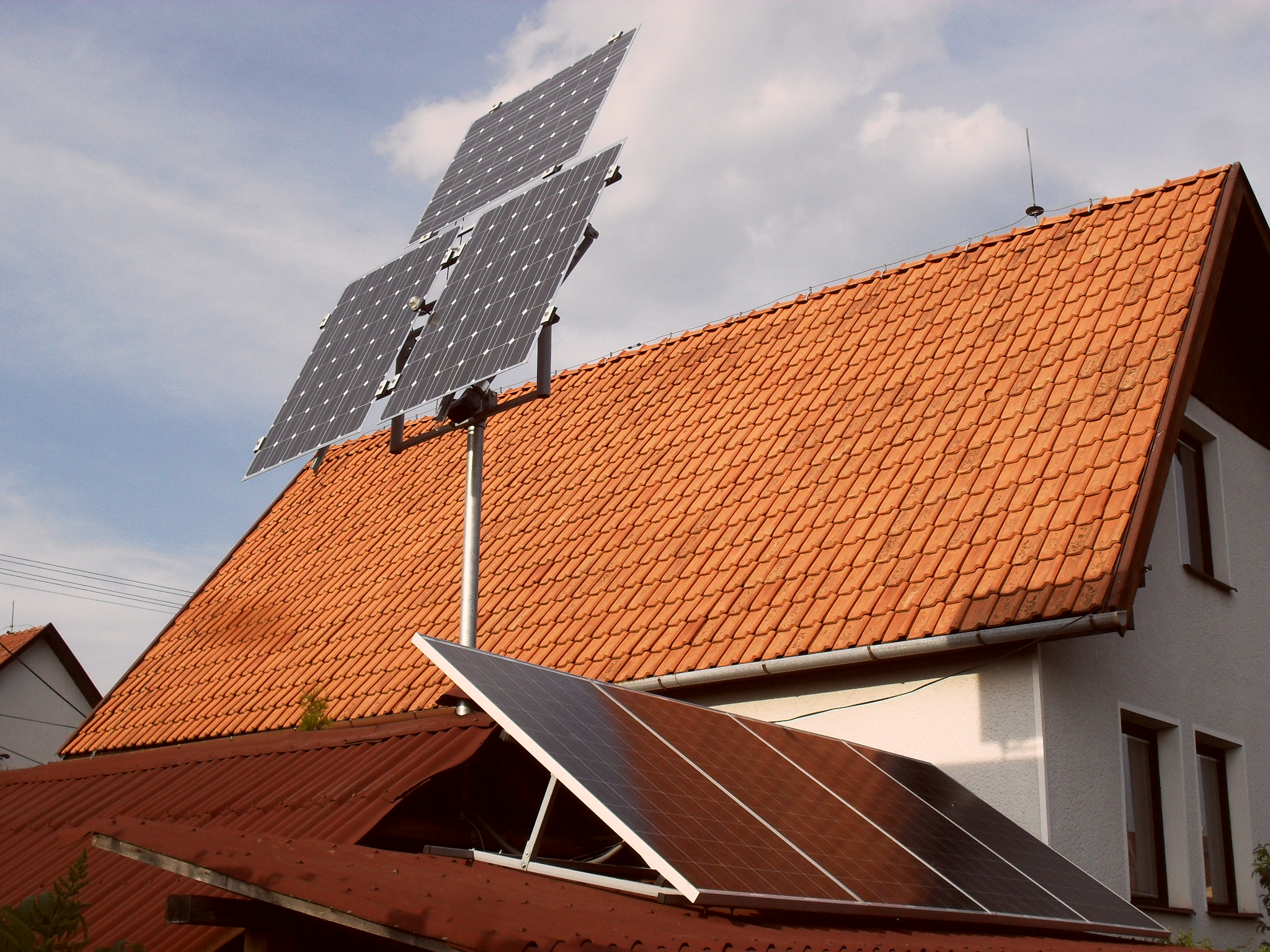

Ostrovní natáčecí 820W-počítáno s 2240W Kateřinice u Příbora
Kompletne doma sestrojené natáčení za sluncem o ploše 18 m².

Re: Ostrovní natáčecí 820W-počítáno s 2240W Kateřinice u Pří

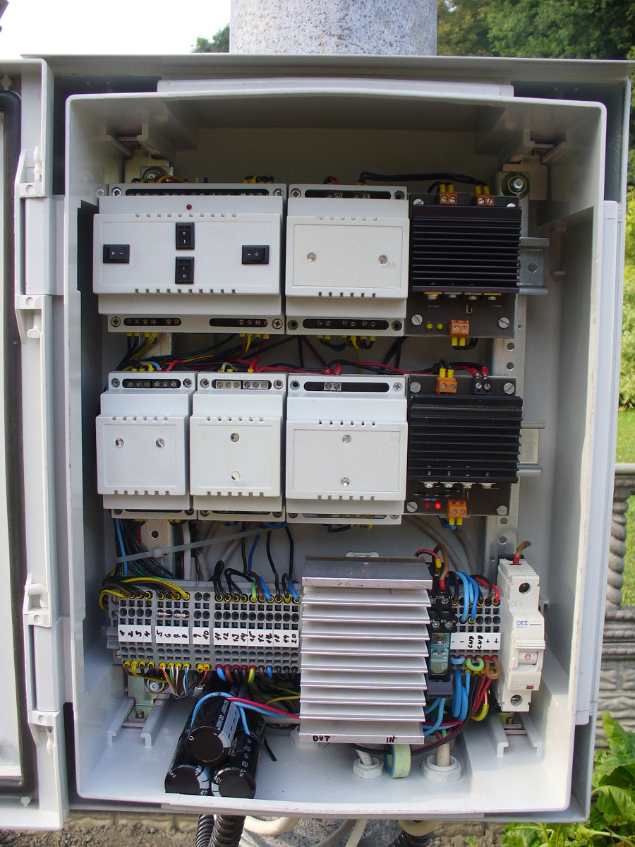

Ahoj.
Perfektná práca
Skús sem hodit aj nejaké fotky ostatných častí systému....regulátor...menič..baterky...atd....
Ak sa dá...hod fotky priamo sem
(nie odkaz
Mám v pláne tiež niečo podobné len "troška" večšie...ale už dva roky to odkladám
Perfektná práca

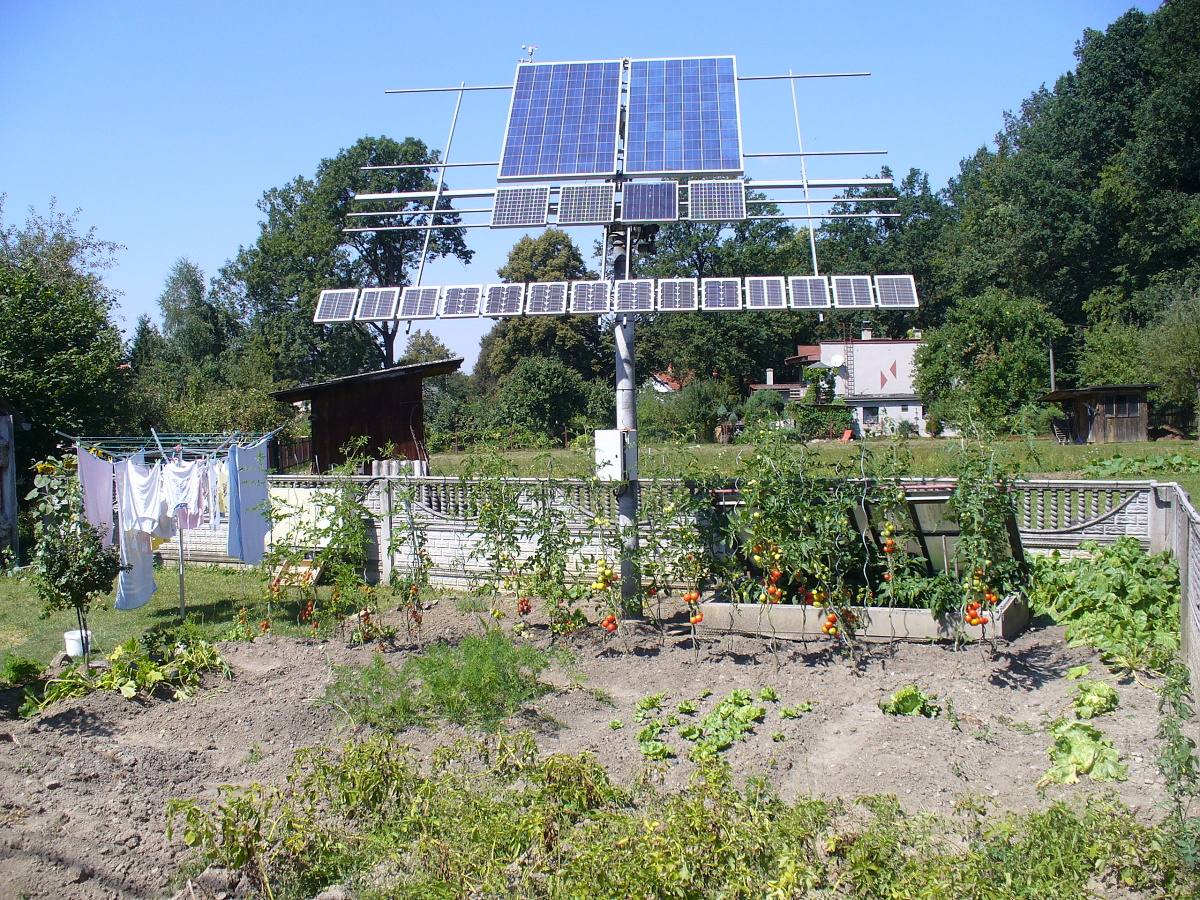

Parádička.
Susedovi nevadí že mu tieniš záhradu?
Na chladničku je dobré mať o hodne vyšší výkon meniča. Mne napríklad meanweel 1000W rozbehol aj klimatizáciu. Ale ten si nekupuj, už tam dávajú oničom trafká a strašne to píska. Každopádne napr. tento http://www.neosolar.sk/menic-napatia-si ... 350-va-24v viem že niekto na fóre spomínal že mu rozbehol chladničku.
Neviem ale či by sa už neoplácalo investovať do neakého výkonnejšieho čo by ti utiahol aj iné veci lebo 300W menič nie je nič moc. A Victron zanho aj dosť pýta.
Diky za typ na měnič....sousedovi to nevadí mám to i jako technickou zajímavost,na kterou se tu chodí lidi koukat.LIX píše:Parádička.Susedovi nevadí že mu tieniš záhradu?
A taky soused už by chtěl nějaký drátek taky spustit domů z panelu
Ale počkaj hlavne na ostatných čo ti poradia. Lebo ja z meničom mám stále problém. Momentálne mám len taký prechodný, čakám na financie, potom pôjdem po meniči od mateja. 3000W s toroidným jadrom
Susedovi si už dávno mal nahuckať nech si spravý vlastný systém.
Ináč je fajn že mu to nevadí a že to ludia chodia obdivovať, pretože všetci vieme aký sú ludia často závistlivý a radšej v hospode prepijú to za čo si mohli ináč postaviť už celú elektráreň.
Kměniči mám meanwell TS 3000 čistý sinus a jsem spokojen dá se i připojit na PC a nastavit co je třeba
kupoval jsem ho před vánocema funguje dobře a zase tak veliký kravál nedělá mírně bručí jako každý jiný a má dva ventilátory pro dobré chlazení
No já mám 3 PC přímo na 19V přes vlastní měnič 24/19V není problém neska takové sehnad a relativně levně s maximálním odběrem 2,5 A při 19V.goodbie píše:Kměniči mám meanwell TS 3000 čistý sinus a jsem spokojen dá se i připojit na PC a nastavit co je třebakupoval jsem ho před vánocema funguje dobře a zase tak veliký kravál nedělá mírně bručí jako každý jiný a má dva ventilátory pro dobré chlazení
Bručení mi nebude vadit mám takový figl kde ho zašiju hlavně chci na léto zprovoznit na baterie ledničku nebo mražák a monitorovat chování celého systému.
