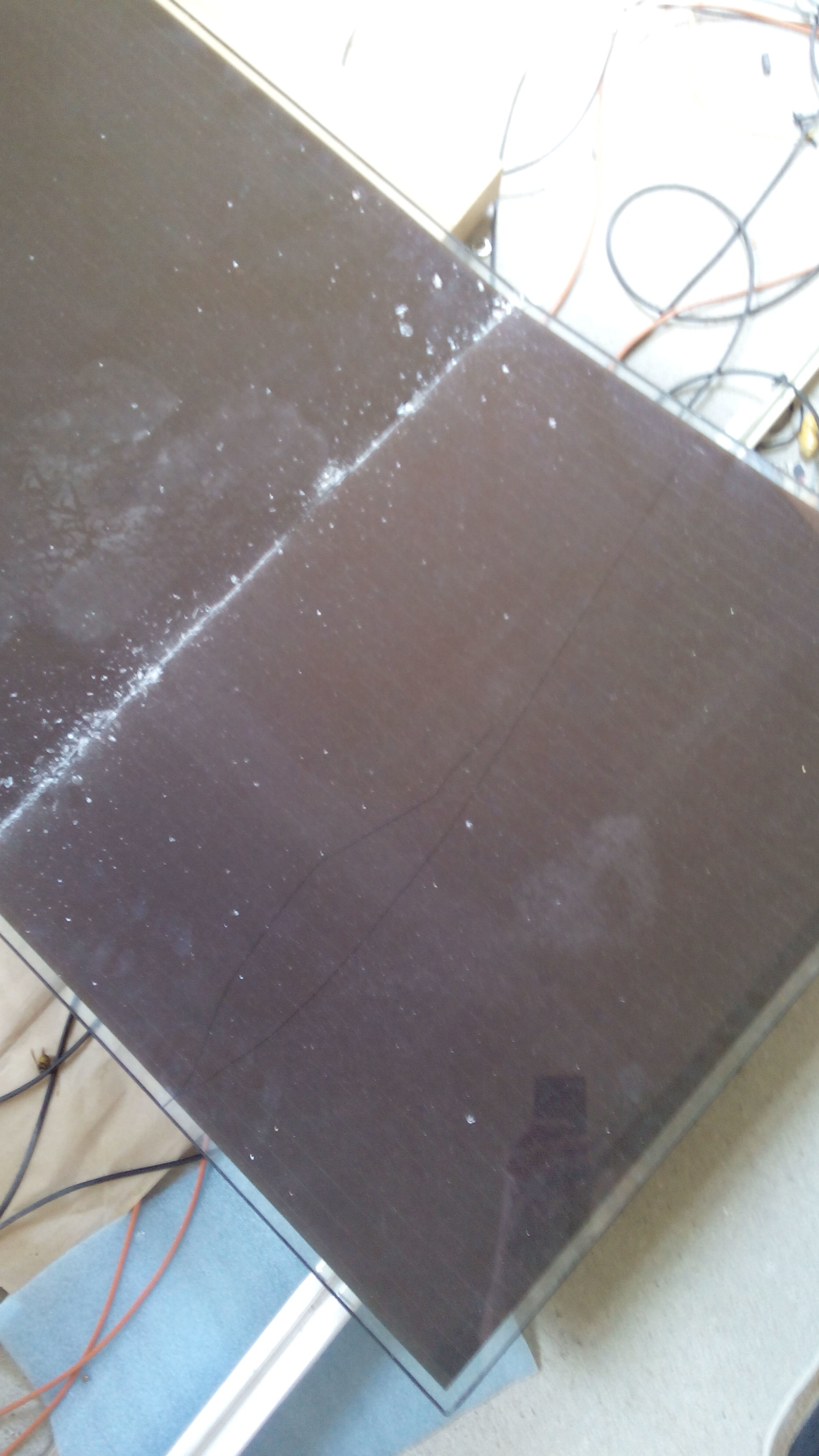

nieco nove do zbierky, 16.3. 15:34 ma v poryve vetra opustil jeden panel
a ano slubujem, ze tento rok tie panely uz nejako na terasu prichytim

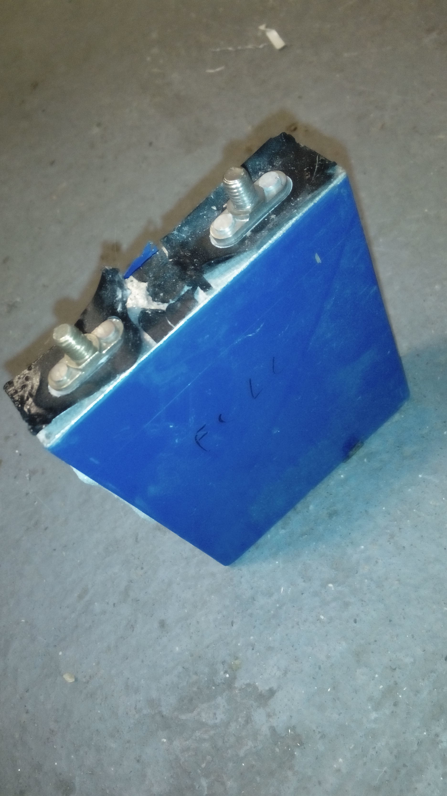

Tak pridam sem aj ja svoju strelenu baterku, aj ked to uz asi kazdy videl.
Mojou chybou sa vznietili vypary a takto to skoncilo.

Tak přesně z tohoto mám hrůzu
Jak došlo k zapálení,smím-li se zeptat?

Mojou hlupostou... V skratke pripajal som desulfator a tam je dost velka kapacita, zaiskrilo to a strelilo. Viac je v mojej teme, nechcem spamovat.

A zalepit jsi ten akumulátor nezkoušel? Já jsem jednou lepil nový akumulátor do auta který spadl na zem a plastová nádoba se rozletěla na kusy a celkem se to i povedlo. Lepil jsem to nějakým silikonem a omotával páskou, vypadalo to jak sádra na zlomené noze .-)

Vymenil som ho za dalsi repasivany. Nemam rad take platanie, aj jed sa to da, bal by som sa zeby to vytieklo, som na chate len cez vikendy, nemal by som to kazdy den pod dohladom, stvalo by ma to.

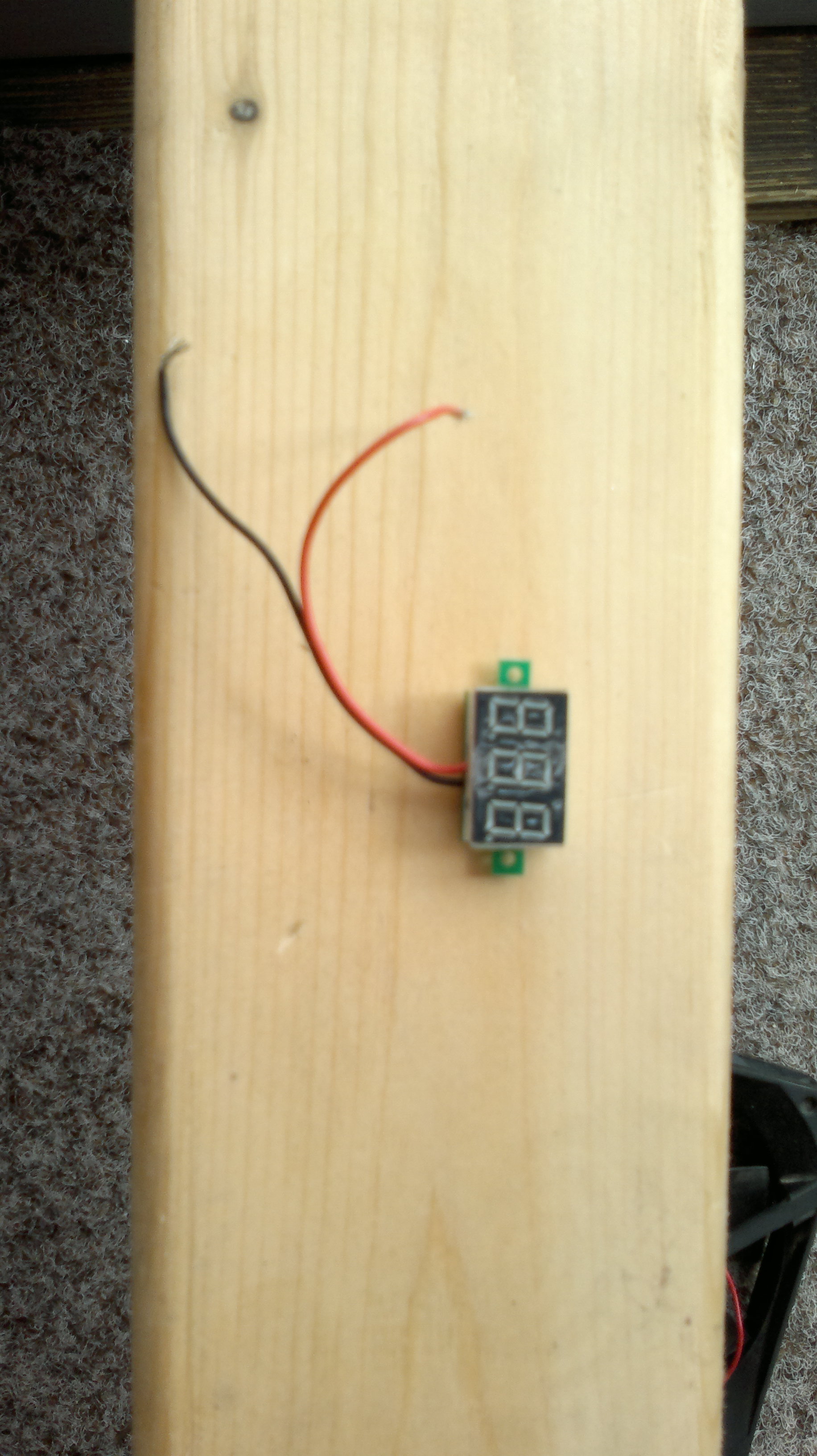

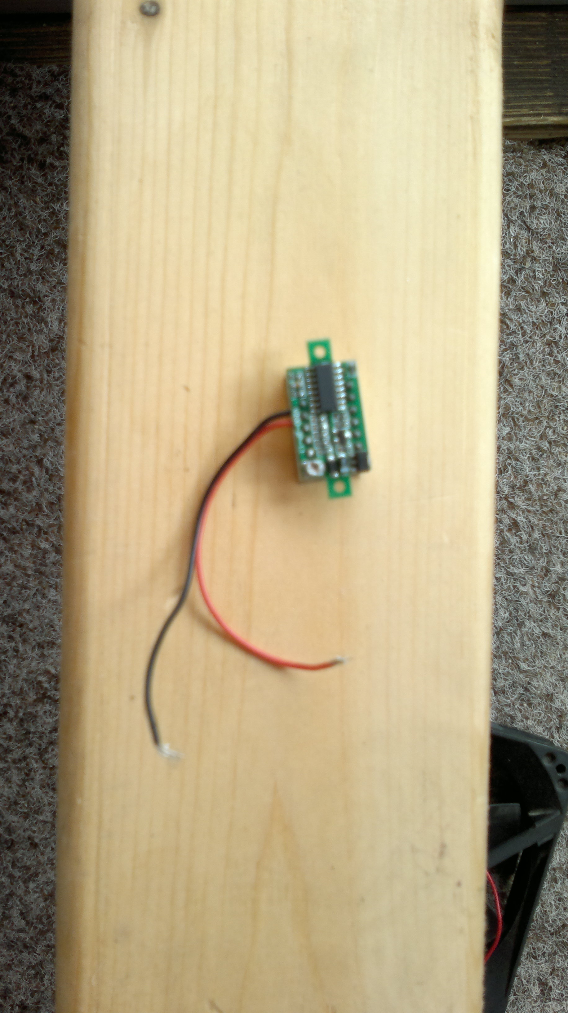

Krásný modře podsvícený voltmetr z číny
Kontroloval jsem hladinu elytu v PB aku a když jsem odkládal víčko článku, ukáplo z víčka přímo do plošňáku voltmertu. Druhý den už jen podivně problikával displej a nic neukazuje...
