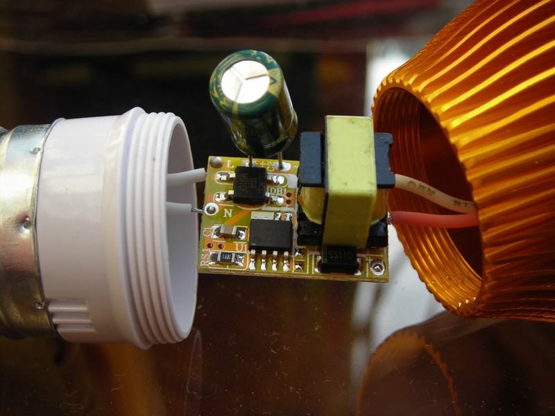

Já jsem koupil na ebay za 95Kč kus tyto led žárovky 9W teplá barva světla, mají hliníkový chladič (i teplovodivá pasta je tam) a AC/DC měnič (žádný reaktanční kondík), žádné kmitání světla. Start je okamžitý jako u vláknové žárovky. Mám je ve třech lustrech a spokojenost. No posuďte jestli je cena rozhodující nebo jen přeplácíme obchodní názvy výrobků.
Ten měnič je izolovaný, pro focení jsem izolaci sundal.

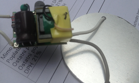

Vyrobcem puvodniho zdroje ktery byl v zarovce je tovarna v Shenzhenu SHENZHEN LEDFRIEND OPTOELECTRONICS CO LTDtomas píše:Nedávno jsem opravoval jednu LED svítivku a byl tam tento zdroj G501H:
ledpowersupply.en.gongchang.com/product/15496213
je to pulzní zdroj bez elektrolytického kondenzátoru. Zdroj ale úplně vyhořel (zřejmě přepěťová špička), tak už tam nebylo co opravovat. Tak jsem tam dal tento zdroj a svítivka zase svítí:
http://www.hadex.cz/g115-zdroj--led-dri ... ny-doprod/
Tento vyrobce napajecich zdroju patri mezi vyssi tridu v napajecich zdrojich a to kvalitou i cenove

Kondik tam mate a podle vzhledu si myslim, ze to bude kondik od BERYLU. Beryl patri mezi spicku co se tyce vyrobcu Cinskych kondenzatoru.JML... píše:Já jsem koupil na ebay za 95Kč kus tyto led žárovky 9W teplá barva světla, mají hliníkový chladič (i teplovodivá pasta je tam) a AC/DC měnič (žádný reaktanční kondík), žádné kmitání světla. Start je okamžitý jako u vláknové žárovky. Mám je ve třech lustrech a spokojenost. No posuďte jestli je cena rozhodující nebo jen přeplácíme obchodní názvy výrobků.
Chipy ale si myslim, ze tam mate 3x2W
95kc na ebay v nejake uni bile krabice proc ne. Ono tech faktoru, ktere ovlivnuji finalni cenu vyrobku u vyrobce je trochu vice. Neni take problem vyrobit dve na pohled identicke zarovky, ktere maji stejny napajeci zdroj, stejne telo, stejny pocet cipu a cena bude rozdilna o 30%
Vemte to ale take opacne.
Dodavatel v Cine to proda za 5usd, ten kdo vyrobek koupi musi zapocitat do ceny obal , dopravu , clo 4,7% , svoji marzi ze ktere Vam musi drzet zaruku 24mesicu, marzi prodejce, ktery vyrobek prodava v obchode, pak take DPH 21% a recyklacni poplatek.
