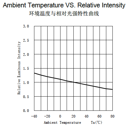

Pro ilustraci si zde muzete prohlednout graf vyrobce chipu, kde uvidite zavislost teploty na svitivosti. Pri teplote nad 70C uz dochaze k trvale degradaci svitivosti. Soucasne si muzete prohlednou jak vypada konstrukce takove levne zarovky

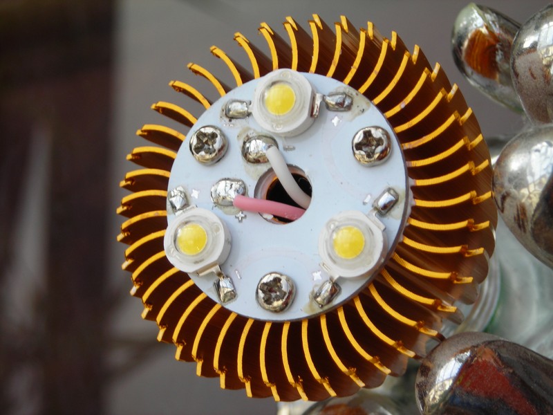

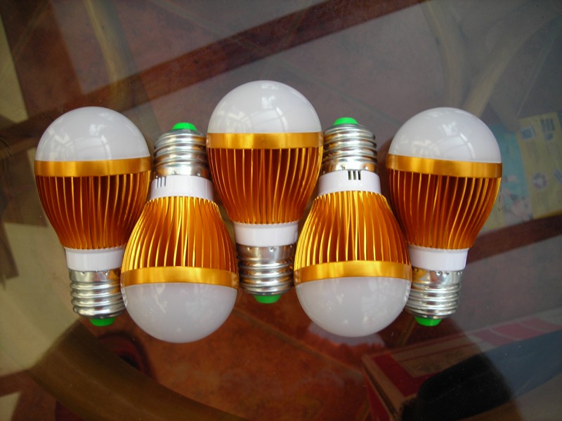

Já jsem koupil na ebay za 95Kč kus tyto led žárovky 9W teplá barva světla, mají hliníkový chladič (i teplovodivá pasta je tam) a AC/DC měnič (žádný reaktanční kondík), žádné kmitání světla. Start je okamžitý jako u vláknové žárovky. Mám je ve třech lustrech a spokojenost. No posuďte jestli je cena rozhodující nebo jen přeplácíme obchodní názvy výrobků.
Ten měnič je izolovaný, pro focení jsem izolaci sundal.

Kondik tam mate a podle vzhledu si myslim, ze to bude kondik od BERYLU. Beryl patri mezi spicku co se tyce vyrobcu Cinskych kondenzatoru.JML... píše:Já jsem koupil na ebay za 95Kč kus tyto led žárovky 9W teplá barva světla, mají hliníkový chladič (i teplovodivá pasta je tam) a AC/DC měnič (žádný reaktanční kondík), žádné kmitání světla. Start je okamžitý jako u vláknové žárovky. Mám je ve třech lustrech a spokojenost. No posuďte jestli je cena rozhodující nebo jen přeplácíme obchodní názvy výrobků.
Chipy ale si myslim, ze tam mate 3x2W
95kc na ebay v nejake uni bile krabice proc ne. Ono tech faktoru, ktere ovlivnuji finalni cenu vyrobku u vyrobce je trochu vice. Neni take problem vyrobit dve na pohled identicke zarovky, ktere maji stejny napajeci zdroj, stejne telo, stejny pocet cipu a cena bude rozdilna o 30%
Vemte to ale take opacne.
Dodavatel v Cine to proda za 5usd, ten kdo vyrobek koupi musi zapocitat do ceny obal , dopravu , clo 4,7% , svoji marzi ze ktere Vam musi drzet zaruku 24mesicu, marzi prodejce, ktery vyrobek prodava v obchode, pak take DPH 21% a recyklacni poplatek.
