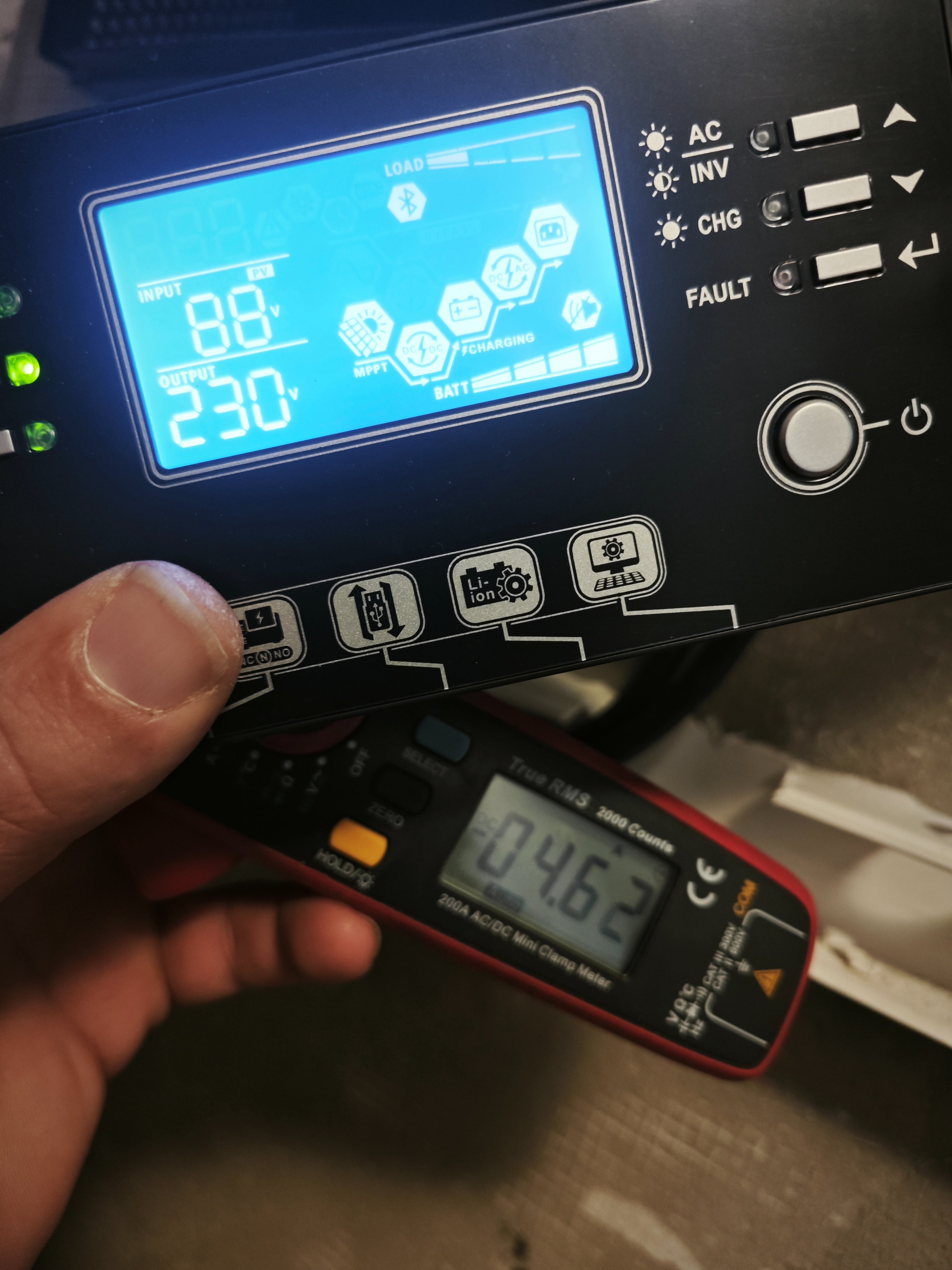

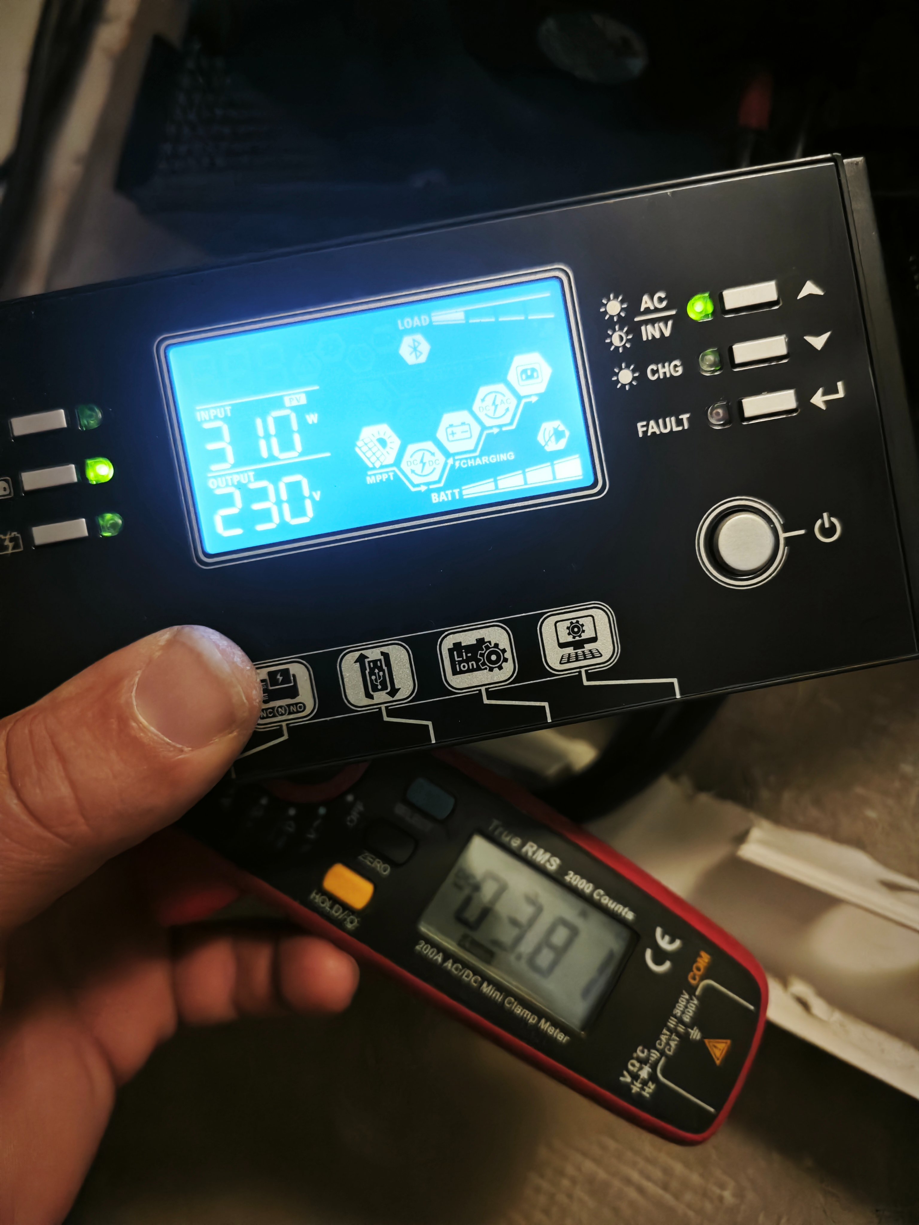

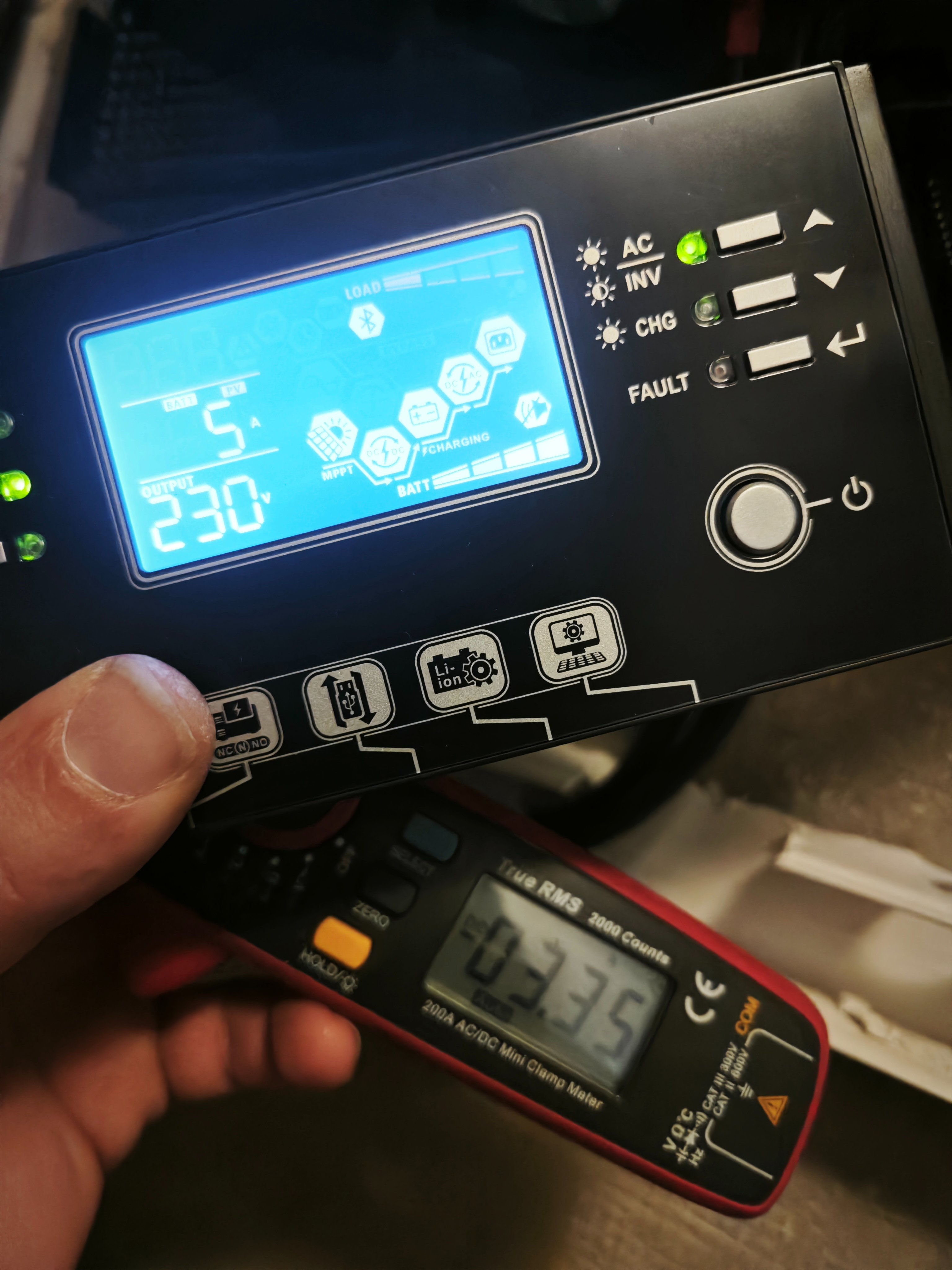

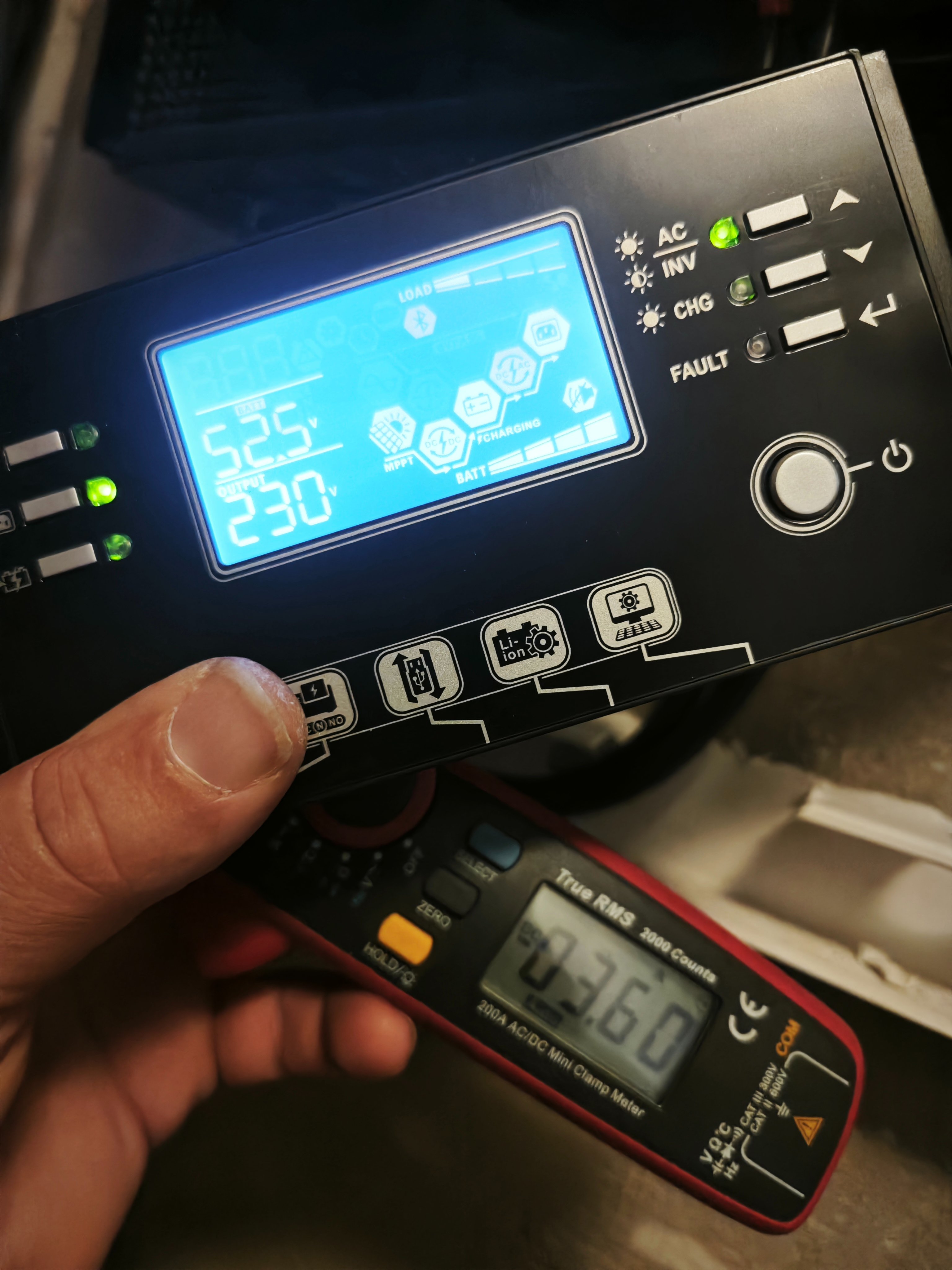

@lzahradil mohl bys prosím ověřit klešťákem, jaký proud ti ukazuje king z panelů a přidat k tomu napětí panelů, napětí baterky a udávaný výkon z FV?

Doufám, že jsem tvůj popis pochopil správně a správně popíšu i to, jak se dle mého chová.
Mám několik Axpertů a všechny se chovají stejně.
Pokud chceš znát proud panelů, musíš si ho dopočítat. Proud, který to ukazuje, je proud na regulátoru směrem do baterie.
Výkon = proud × napětí baterie
Pokud máš spotřebu, do baterie ti teče o to méně.
Všiml jsem si, že verze 72.00a má na displeji více hodnot ohledně PV proudu.
Je tam např. BATT PV a INPUT BATT PV – každá ukazuje něco jiného.
Nebo bylo v době kdy jsem na to koukal tolik mraků, že než jsem ty obrazovky překlikal, hodnoty se změnily
To ještě prozkoumám, až budu připojovat nového Kinga.
Zde posílám ukázku části skriptíku, který jsem dělal k prvnímu Axpertu a následně jen lehce upravil pro Kinga.
Rozdíl je jen v tom, že 24V MSXE měl hodnoty na jiných pozicích v QPIGS.
Změřit klešťákem ti to samozřejmě změřím.

Tyjo, díky moc... souhlas s tím co píšeš, ale ten můj "nový" king prostě s FW 72.00a od coulomba ukazuje proud od panelů - stejné číslo jako klešťák před svorkou. Nechápu to... že já vždycky naběhnu do nějaké specialitky.
On totiž ten originál FW 72.0x (tuším, že nejnovější je 72.05) má pořád ten problém s floatem a taky nabíjí z AC i když by neměl. Prostě hlavně to nabíjení baterky je dost na draka a vracet se na 72.05 fakt nechci.
Podle všeho lidi aktualizují FW na starých měničích a tam to asi funguje OK (zpětná kompatibilita), ale asi nikdo do nového měniče nedal 72.00a od coulomba
Jsem jedno ucho, co naměříš... moc děkuju za pomoc!

Reagoval jsem už i na AEVA - ano, king pracuje s proudem z FV odpovídajícím napětí baterie. To je fakt.
Problém je, že to co hlásí king mně jako proud z panelů v úrovni napětí baterie je číselně stejná hodnota jako naměřím před svorkou měniče klešťákem.
Samozřejmě to podporuje i fakt, že mi chybí výkon z panelů... a všechno do sebe zapadá.
Teda platí jedno z:
- jdem debil a neumím měřit a počítat.
- změnili něco v nových revizích HW a SCC teď reportuje přímo proud z panelů - pak by se to číslo muselo opravit faktorem napětí panelů / napětí baterie. To vysvětluje i tu nekompatibilitu FW.

Tak jsem se k instalaci nového Kinga dostal nakonec až dnes.
Zatím je připojen jen k baterii a panelům a běží jen jako nabíječka z panelů.
AC stranu dopojím zase až někdy bude čas.
Původní verzi FW na původním Kingovi už nemám, ale když jsem prováděl měření, tak se nemůžu dopátrat hodnot, které King s tímto FW zobrazuje.
Ve verzi 72.00a původní King ukazuje téměř dvojnásobnou hodnotu Ampér na FV než měřím tím klešťákem na kabelu od panelů.
Panely mají skoro dvojnásobnou hodnotu napětí než baterie. Takže to nebude hodnota FV panelů jak píše display ale hodnota co jde z regulátoru.
Tzn proud panelů je nutno dopočítat jako dříve.
Nový s původním FW 72.02 viz foto...
Žádná zátěž tam není, protože není připojena AC strana a tak běží jen regulátor. Vyčkal jsem na mrak aby byla hodnota pokud možno nehybná.
