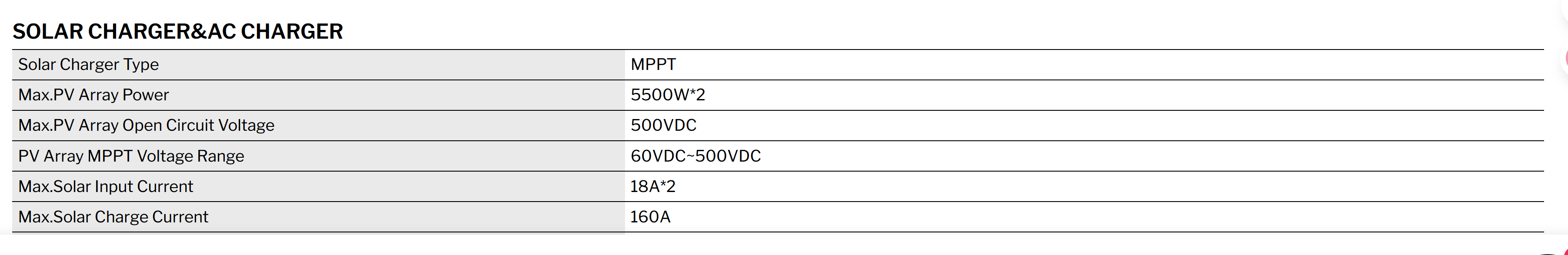

Něco jiného je např. VFD nebo jiný spínaný zdroj, tam se napětí orientuje podle možnosti IC která má minimální napětí spuštění tz. startu IC naplno v datasheetu. U posledních měničů by to mělo být tedy od 60V, řízení je procesory, ale maximum proudu při tom napětí dělá menší celkový MPPT výkon samozřejmě.Pod 200V prostě z panelů nejede.
