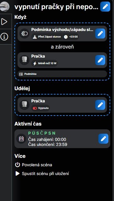

Re: pomoc s rozhodnutím
Jednoduše. Chytrá zásuvka nedovolí pračku ani myčku zapnout v době, kdy je tma. Ideální by bylo, když jí dovolí zapnout jen tehdy, když zbývá ještě dost času na dokončení cyklu, ale když už má odběr, tak jí neustřihne napájení. Ale nejsem si jist, zda takové existují.

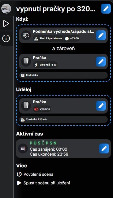

Toto jde nastavit ve scénách třeba v Shelly / Tuyaunicast píše: úte čer 17, 2025 10:40 pmJednoduše. Chytrá zásuvka nedovolí pračku ani myčku zapnout v době, kdy je tma. Ideální by bylo, když jí dovolí zapnout jen tehdy, když zbývá ještě dost času na dokončení cyklu, ale když už má odběr, tak jí neustřihne napájení. Ale nejsem si jist, zda takové existují.
Jedna scéna je zap/vyp od východu slunce do 3hod před západem slunce s podmínkou minimálního odběru. To je dostatek času na dokončení 3h. cyklu.
Druhá scéna je 3hodiny před západem slunce při odběru třeba 15W, vypnutí se zpožděním třeba 4h. Pračka se tak vypne po určeném čase spoždění od spuštění scény.

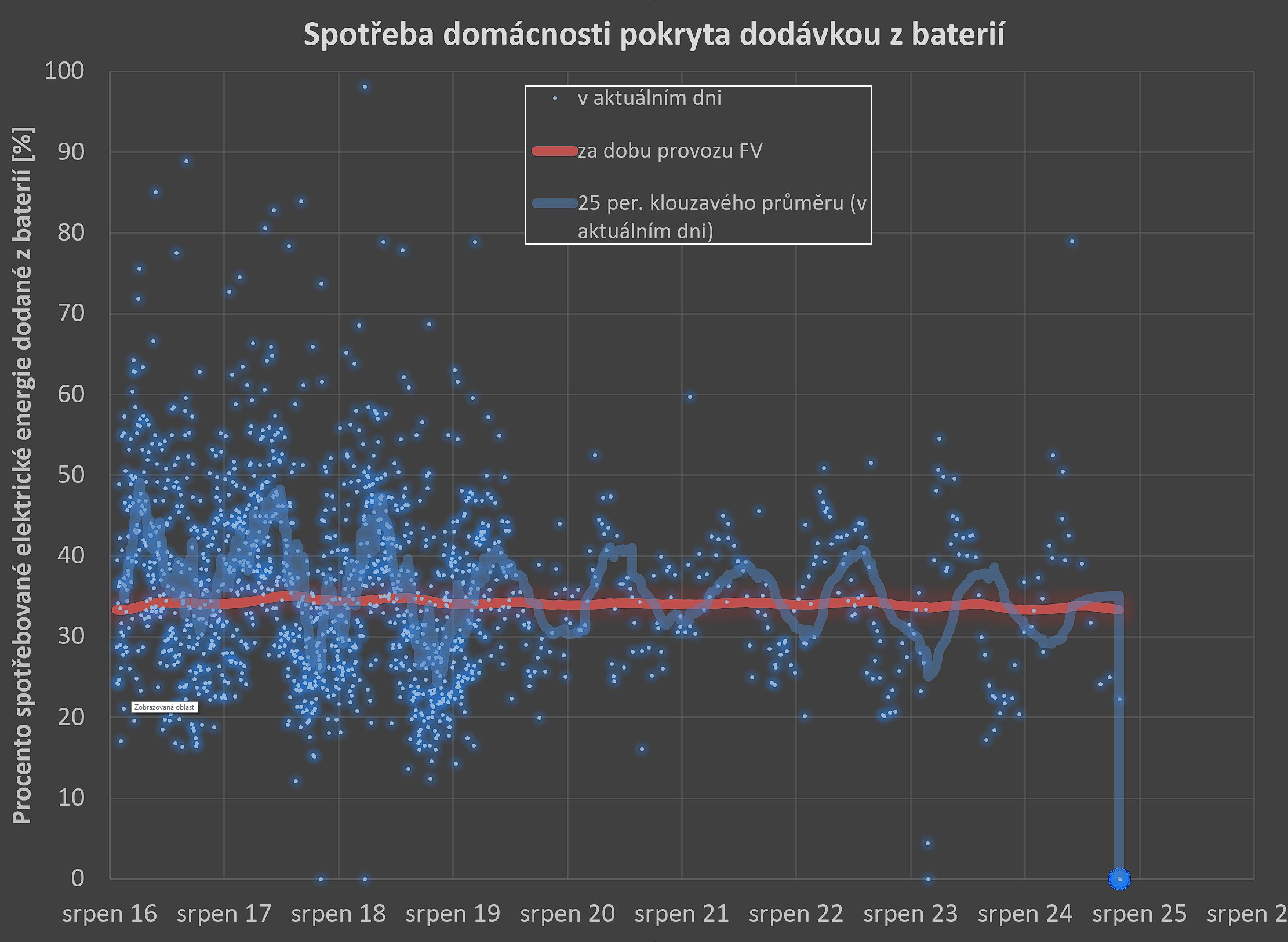

páni, poprosím Vás, tých čo už prešli na hybrid a baterie, čo sa dá očakávať pri týchto terajších mojich hodnotách a prechode na bateriu velkosť 10kW:
ročná spotreba 7500kwh
momentálna ročná výroba 5200kw (jasne že to chcem zvýšiť, ale rátajme starú výrobu)
priama spotreba 1900kwh, čo je cca 36% vyrobenej (ešte by sa dalo niečo vylepšiť)
Otázka, ak by som mal systém z bateriou, ako vidíte percento priamej spotreby, teda vrátane spotreby cez bateriu.
Druhá otázka - ako to číslo, percento ovplyvní velkosť baterie 5kw, 10kw, 15kw.....respektíve aká je rozumná velkosť baterie vzhladom na spotrebu

I když elektrárna rostla, spotřeba se měnila, spotřebiče se měnily, tak z baterií šla třetina spotřeby domácnosti.
