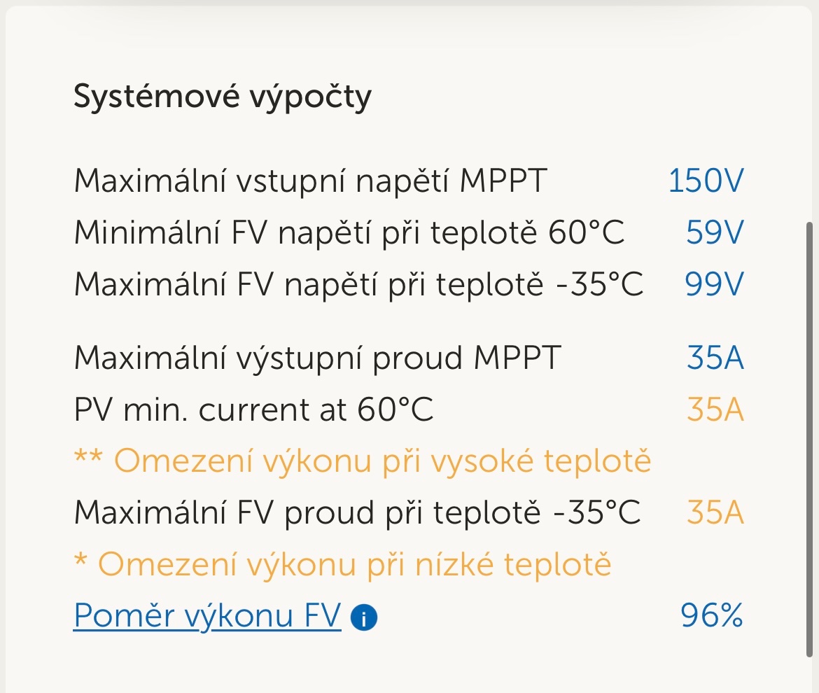

Vmp je 35V budou stacit 2ks v serii pro MPPT 150/35?

ano 10V nad baterkou je minimum co by už mohlo fungovat (předpokládám 48V baterku s maximem kolem 56V)... doporučoval bych ale volit napětí v rozemezí 100-120V... 100V aby nebylo potřeba moc kabelů pro rozumný výkon a byla tam rezerva pro to když se panely zahřejí (zahřáté mají nižší napětí) a baterka se bude blížit k plnému nabití a 120V aby byl splněn legislativní limit.

Hodil jsem to do konfiguratoru ale jak zvednu teplotu nad 60C uz to nevychazi takze asi se budu muset podivat po necem jinem. Na druhe strane mam stringy 4S nejakych 200V VOC a zatizene maji kolem 150V a kdybych to delal znova uz delam taky jen 2S.

Proc to pocitas na 60 ° C? Pri te teplote uz davno nebudes potrebovat takovy vykon, navic mppt bude uz od rana rozjete a pak mu staci par Voltu nad baterku. Tech min. 5 V do plusu je na start regulace, ne na jeji beh.

Ja prave nevim jakou teplotu tam zadat chystal sem se zmerit po obede jakou teplotu ma ten zapad:-)

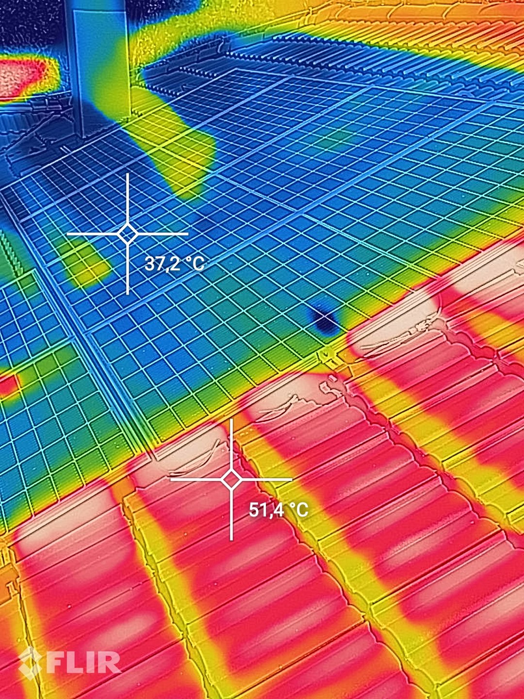

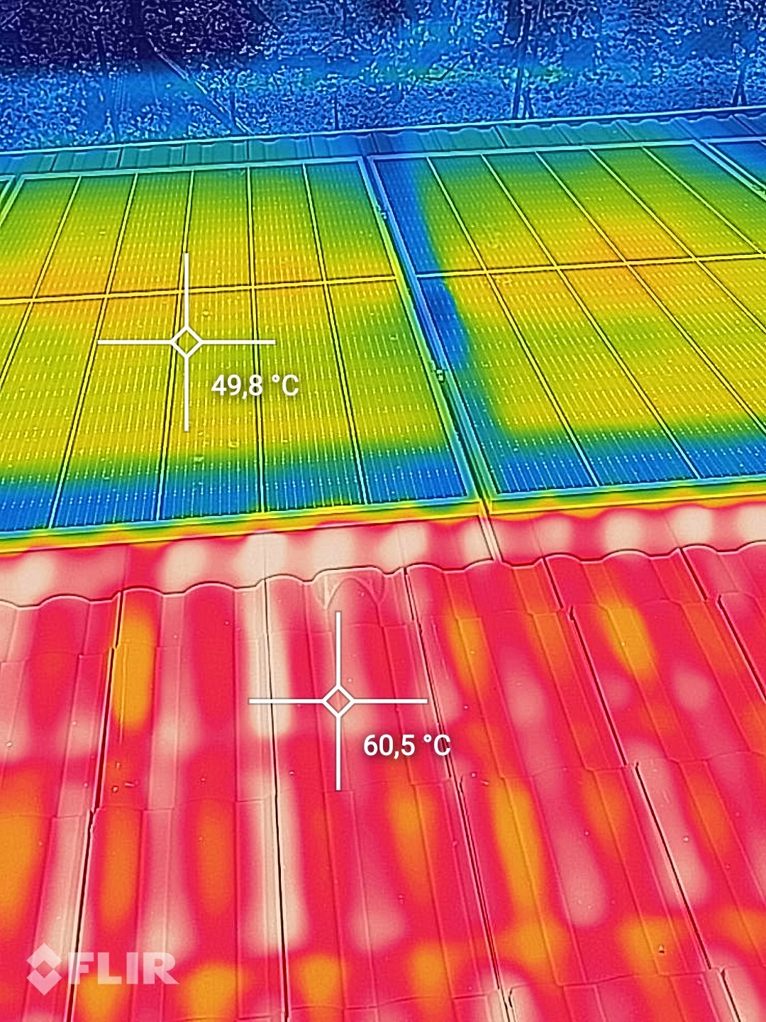

Teploty panelov vs krytiny (pálená škridla/taška, pololesklá, medená farba (bordovo-hnedá)). Orientácia východ, juh, západ.

Hodim tedy 4 panely na SmartSolar 150/35 a 2 panely na SmartSolar 100/20 protoze tam napeti vychazi i pri -35 a to tady asi jen tak nebude. Nevim proc delaji teda 100/20 na 12/24/48V a 100/30 a 100/50 jen na 12/24V

Ted sem byl na strese ja fakt cekal ze ty panely maji kolem 70C
Tak to me prekvapilo:-) Aspon jsem zkouknul ze se nehreji zadne clanky nic:-) Krytina cerny Bramac.

V hodnocení absolutní teploty fv panelů termokamerou bych byl opatrný. Relativně - nalezení hot spotů OK. Údaj je ovlivněn emisivitou, odrazy, ....

Nevím čím měříte, ale já kdysi koupil CAT 61 s tou thermo kamerou a ta měří doslova plus-minus autobus. 20°C chyba je úplná normálka. I teď mi ukázala že má chladič MPPT 30°C a v reálu má 43°C. Aspoň na detekci studeňáku je to dobrý.

Tam hrá rolu aj emisivita a reflexivita povrchov...

to jste me docela zaskocily, no snad najde aspon hotspoty teda
Jak zmerit teda teplotu panelu? Vezmu ty 480Wp tak snad to male napeti nebude delat bordel

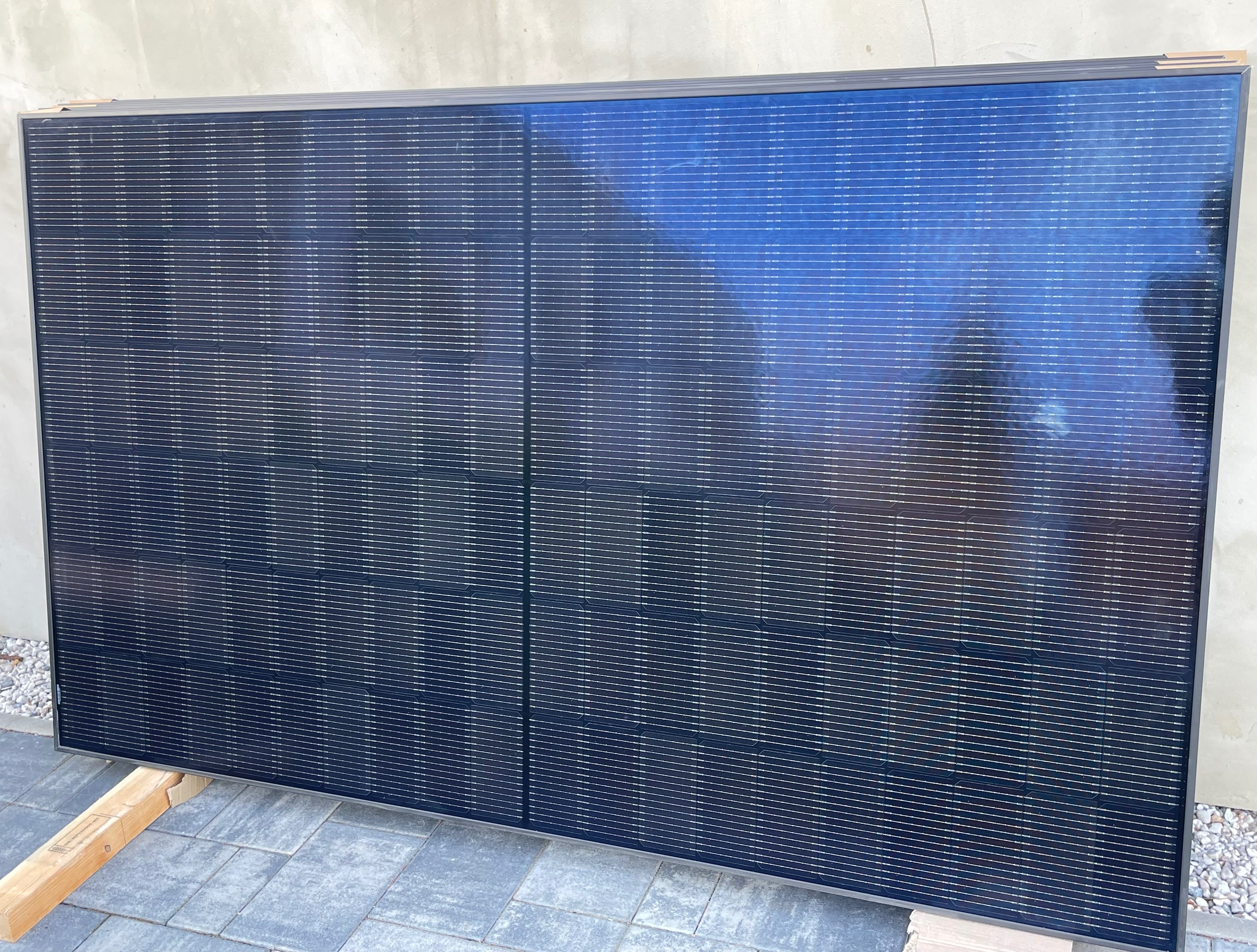

Tak jsem neodolal a panely jsou doma
