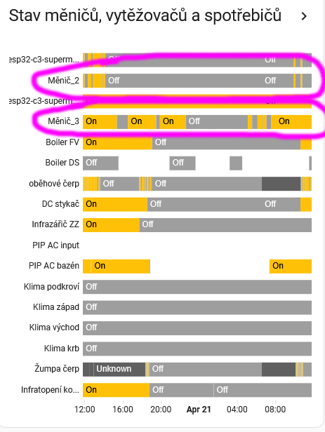

Asi záleží na celkové spotřebě domácnosti a jakou roli v ní ta "volnoběžná" spotřeba hraje. My máme skoro 20 MWh ročně, to je přes 50 kWh denně, průměrně 2 200 W, a i v noci spotřeba neklesne pod 300 W. Pak je výhodnější dávat menší měniče paralelně a zapínat je jen v případě potřeby vyššího výkonu. Já mám 3x 5kW = 15 kW celkem, což jsme nikdy nepřekročili. Mají "volnoběžnou" spotřebu 50 W a třeba v noci běží jen jeden a i přes den jeden z nich běží jen pár minut: Pak je i za cenu složitějšího drátování lepší pořídit se něco jako Další výhodou je, že pokud dojde k poruše, tak obvykle se neporouchají všechny najednou a ty zbylé pro domácnost dočasně postačí.

"Proudový spínač" ne na master, ale až na společném AC výstupu. A musí mít nějakou logiku, aby se třeba další měnič nezapínal a nevypínal v rytmu toho, jak spíná termostat trouby. Já to snímám pomocí nacvakávacího Shelly EM, které posílá data dostatečně často a říízení je v HomeAssistant, kde s takovou automatizací není problém.

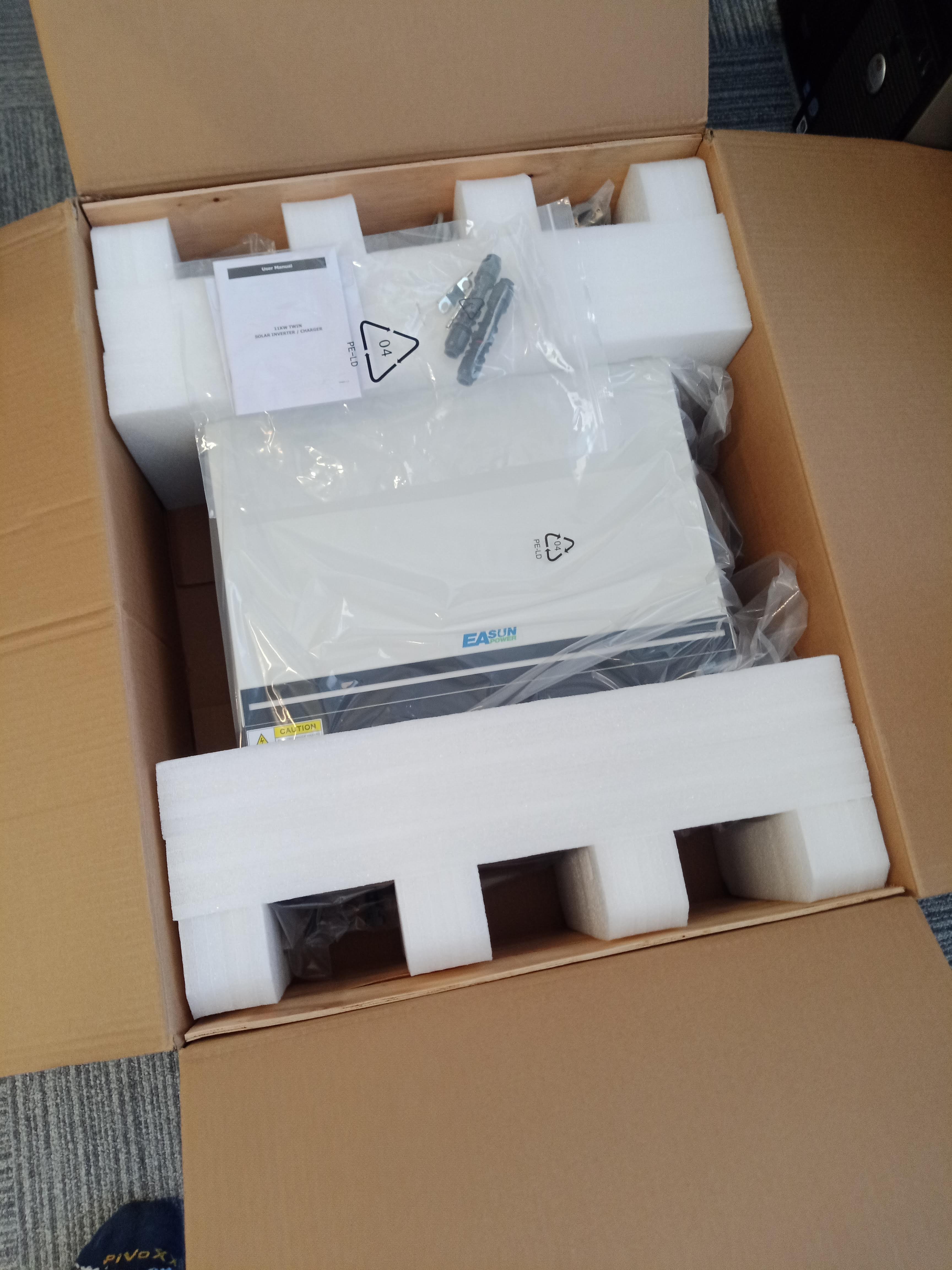

Easun 11KW 150A - dorazil...
